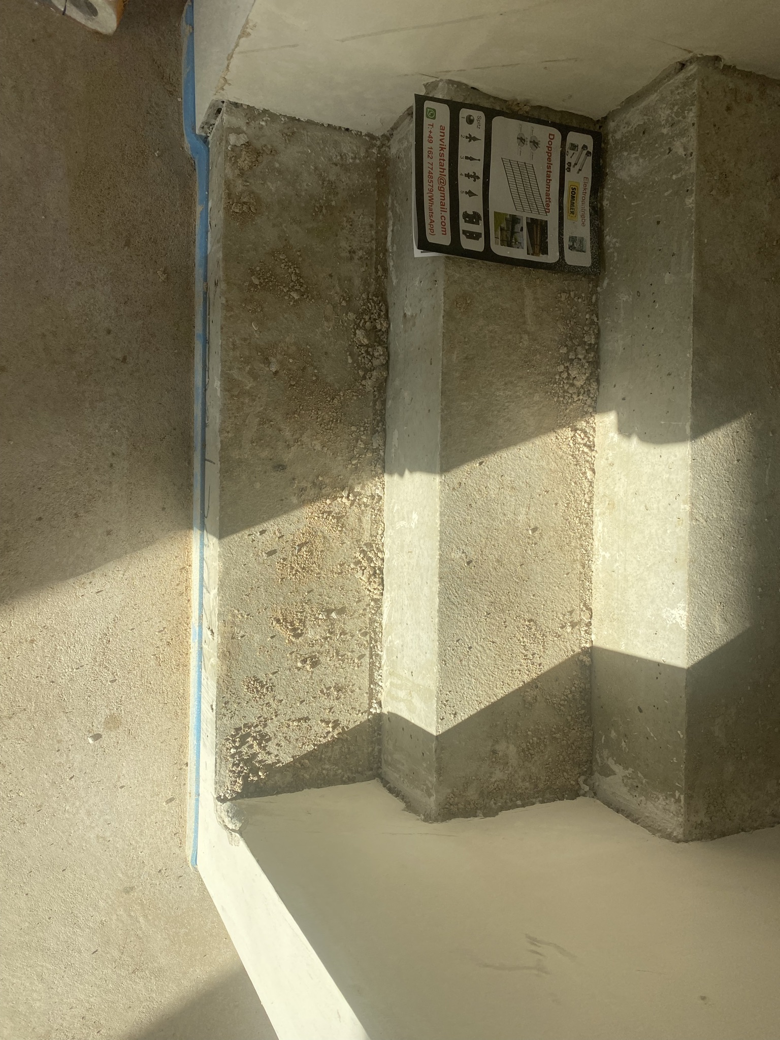

Unsere Betontreppe ist durch 2 Wände eingezogen, sie bekommt Trittstufen aus Holz 4cm stark und Setzstufen 2cm stark.
1. Problem
Die Wände sind nicht gleich lang. Eine Wand ist kürzer. Die könnte man aber durch 2 Trockenbauplatten gleich zur anderen Wand machen.
2. Problem
Auch hier wären die Wände zu kurz. Die Unterste Trittstufe schaut heraus. Kürzen geht aufgrund der Setzstufe nicht.
Idee des Treppenbauers:
Die Unterste Trittstufe einfach etwas rausziehen und breiter machen, also vor die beiden Wände.
So richtig gefällt mir das nicht.
Könnte man nicht einfach anstatt unten eine Setzstufe einfach eine Trockenbauplatte an den Beton montieren, verputzen…dadurch könnte man doch dann die Trittstufe auch kürzen…oder habt ihr evtl. eine Idee.
Anbei ein Bild des Problems und wie ich es eigentlich immer wollte.

Also du willst, dass die erste Stufe genau mit den Wänden abschließt. Das einzige, was mir einfiele, wäre die erste Trittstufe eben doch zu kürzen und die erste Setzstufe entweder wegzulassen und eben nur spachteln und weiß streichen und dann dort eben die angedachte Sockelleiste fortzuführen. Oder die erste trittstufe viel dünner, also quasi wie eine Art Schale oder gar Furnier auszuführen. Dann ist aber die erste Trittstufe kürzer als alle anderen. Musst du überlegen, ob es dir das wert ist.
Ich finde die Idee deines Holz Typen eigentlich am besten. Das sieht man öfter so.
