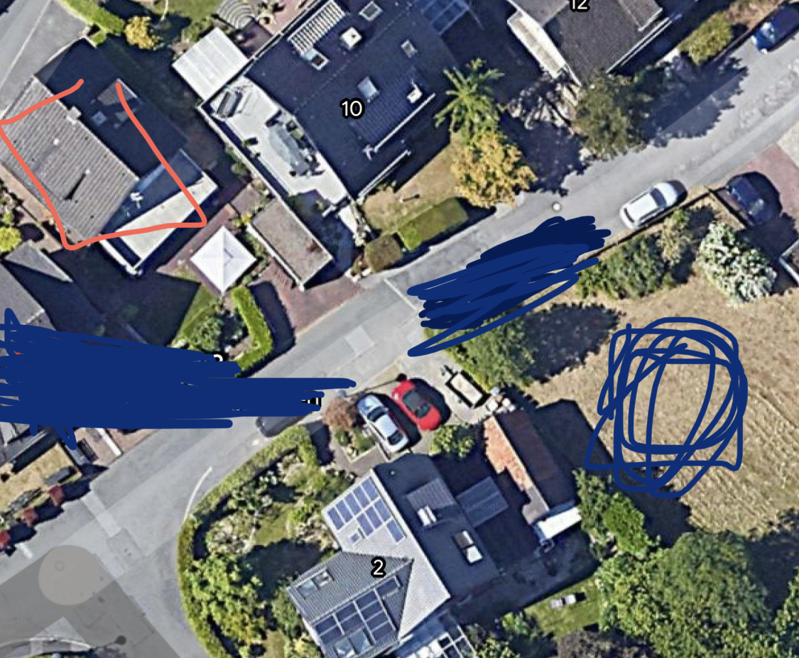

Aber wenn du vom Fach bist, oder irgendjemand anderes hier:
Luftbild einer Wohnstraße mit Häusern, parkenden Autos und rotem Umriss eines Grundstücks.
Wäre es wohl möglich den Kran auf den blauen Kreis zu Stellen und das Haus dann rüber auf die rote Fläche zu heben? Oder ist das zu weit und dann zu schwer?

Der erste ASP über Dauer/Länge des erforderlichen Platzes ist der Bauleiter, dann wird das bei der Gemeinde/Stadt rechtzeitig beantragt!
@moooooo32: der Kran kann nicht 25 m vom „Haus“ entfernt sein.
Zusätzlich gilt es zu beachten, dass neben dem Kranplatz auch der Sattelzug mit den Fertigteilen in unmittelbarer Nähe stehen muss.
