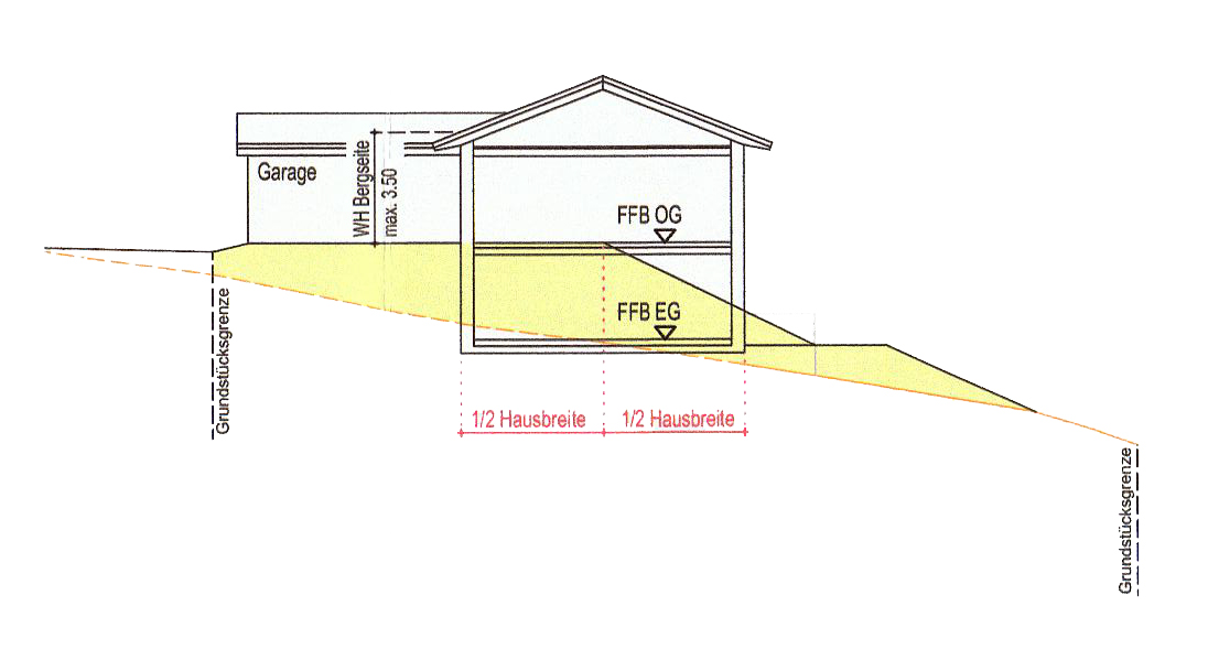

wir sind Neulinge und kurz vor dem Kauf eines Hanggrundstücks, Südhang (Höhenunterschied Nord-Süd ca. 5 Meter). Das Grundstück liegt in Bayern.
Die Ergänzung zum Bebauungsplan sieht 2 Vollgeschosse vor, allerdings muss es bergseitig eingeschossig aussehen, talseitig dürfen 2 Geschosse sichtbar sein.
Für diese Parzelle gelten folgende Anmerkungen:
1. Traufseitige WH Bergseite 3.50 m ab OK Fertigfußboden OG
2. OK Fertigfußboden OG max. 516.03 m üNN
3. Das Gebäude darf nicht unterkellert werden.

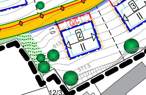

Der Bebauungsplan bzw. Schnitt sieht wie folgt aus, nur leider können wir uns das Erdgeschoss nicht ganz erklären.
Muss das Erdgeschoss somit komplett in der Erde liegen, ist das mit dem "gelben" Bereich gemeint, oder wie ist das zu interpretieren?
Könnte man bspw. den gelben Bereich auch freilegen, damit das "Erdgeschoss" von drei Seiten lichtdurchflutet ist?

zur Legende:
die rot gestrichelte Linie ist die aktuelle Hanglage. der Gelbe Bereich ist die Hangauffüllung.

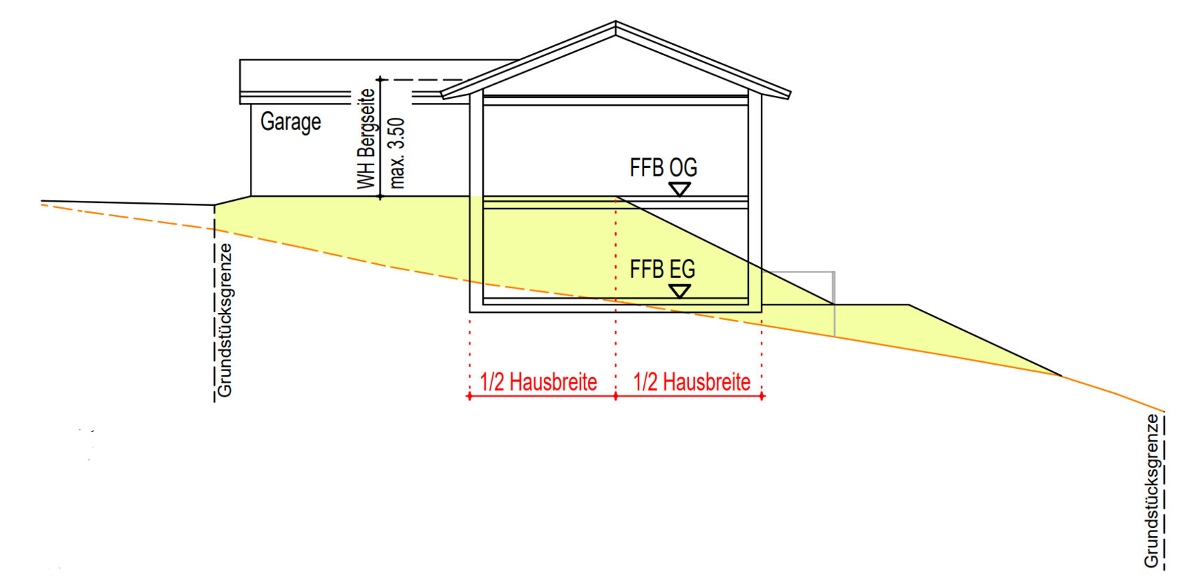

und damit man alles zusammen hat, gleich noch mal den Schnitt:

Ich lese das so: Innerhalb des gelben Bereiches dürft Ihr das Gelände modellieren. Das ist bei Euch nahezu das gesamte Grundstück - erst am unteren Hangende endet der gelbe Bereich und der natürliche Verlauf ist einzuhalten.
Das Haus selbst ist zunächst mit mindestens 40cm Auffüllung bis OK Fertigfußboden zu errichten. Die Modellierung bezieht sich eher auf das restliche Gelände drumherum.
Wo Du mit der Modellierung beginnst oder ob Du überhaupt modellierst, bleibt Dir überlassen. Du darfst dabei nur nicht die 25° Neigung überschreiten oder höhere Stützmauern als 50cm setzen (und die in Naturstein - boa - das kostet). Mit der Breite haben Sie sich hier m.E. ungenau ausgedrückt. Ich vermute, gemeint ist die Tiefe der Stufe von 1m (Könnte aber auch tatsächlich die Breite sein -> nachfragen)
Entsprechend kannst Du Dir ausrechnen, wie stark Du mit Stützmauern oder 25° Neigung innerhalb Deines Baufensters modellieren kannst.
Mit 25° überwindet man eine Höhe von 3m (entspricht etwa einer Geschosshöhe) nach etwa 6,4m. Mit den Stufen käme man etwas schneller schon nach 5m an (sofern die Sache mit der Breite stimmt). Nun kommt es aber noch drauf an, wo Dein UG anfängt. Setzt Du es hangseits komplett in die Erde oder hebst Du es vielleicht noch ein Stück an. Deine Traufe darf 3,50m hoch sein (Ausgangspunkt ist die Höhenlinie 516 was in etwa der Straßenkante entsprechen dürfte). Je nach Haustiefe und Schotter (im übertragenen und wahren Sinne ;)) liegt Dein UG auch an den Seiten zu mehr als der Hälfte frei. (Die Tiefe des Baufensters kann ich leider jetzt nirgends raus lesen)
Mal von der Theorie abgesehen ist das ein sehr schönes Grundstück aber auch ein sehr teuer zu Bebauendes. Ihr solltet hier mit über 100K Erdbewegung und Hangabstützung - ich würde eher 130K schätzen - rechnen. Die Natursteinmauern sind teuer.
