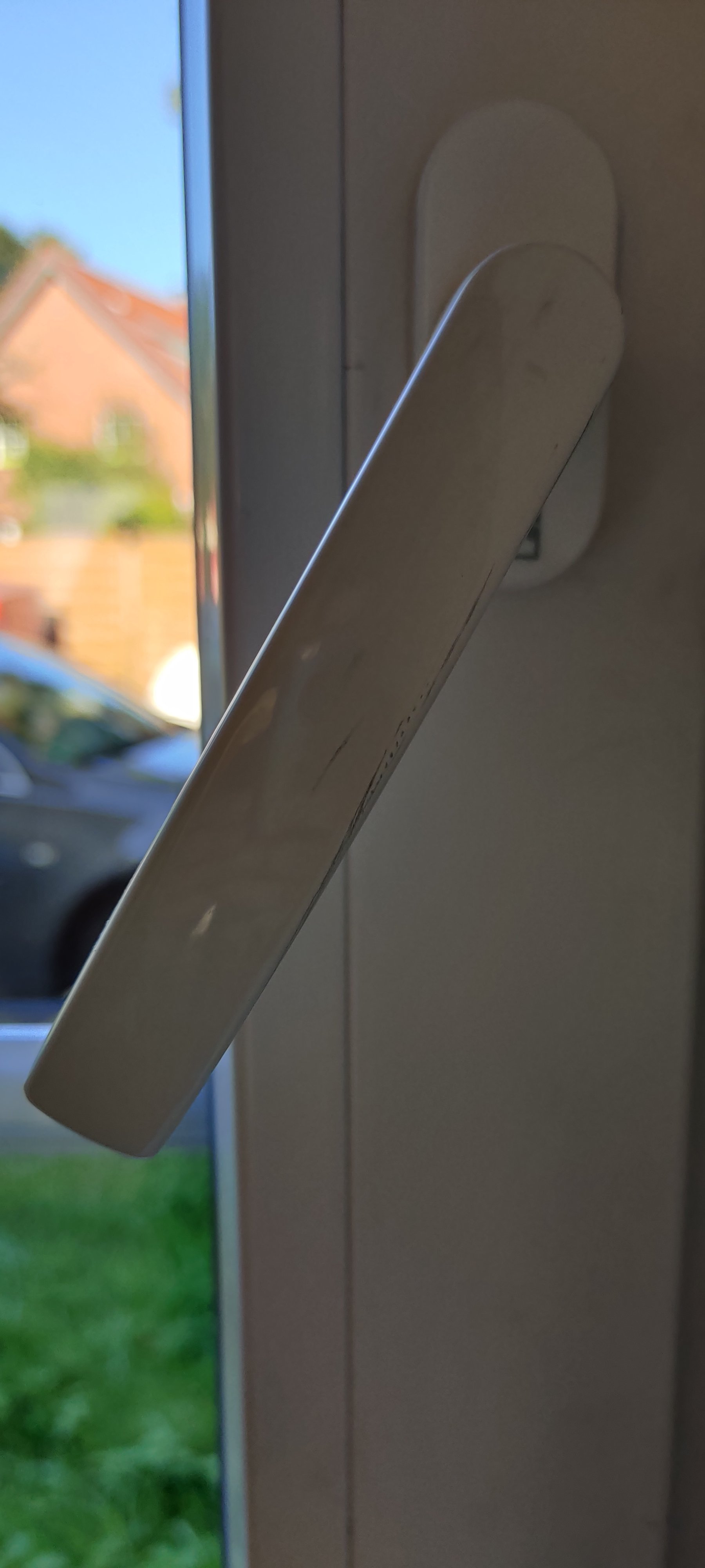

Weißer Fenstergriff aus Kunststoff am Fensterrahmen; außen Häuser und Auto sichtbar.

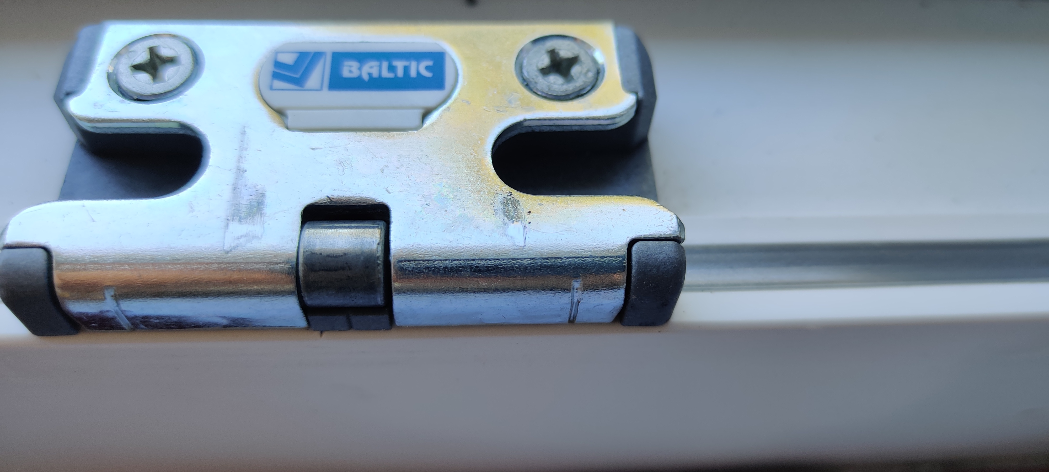

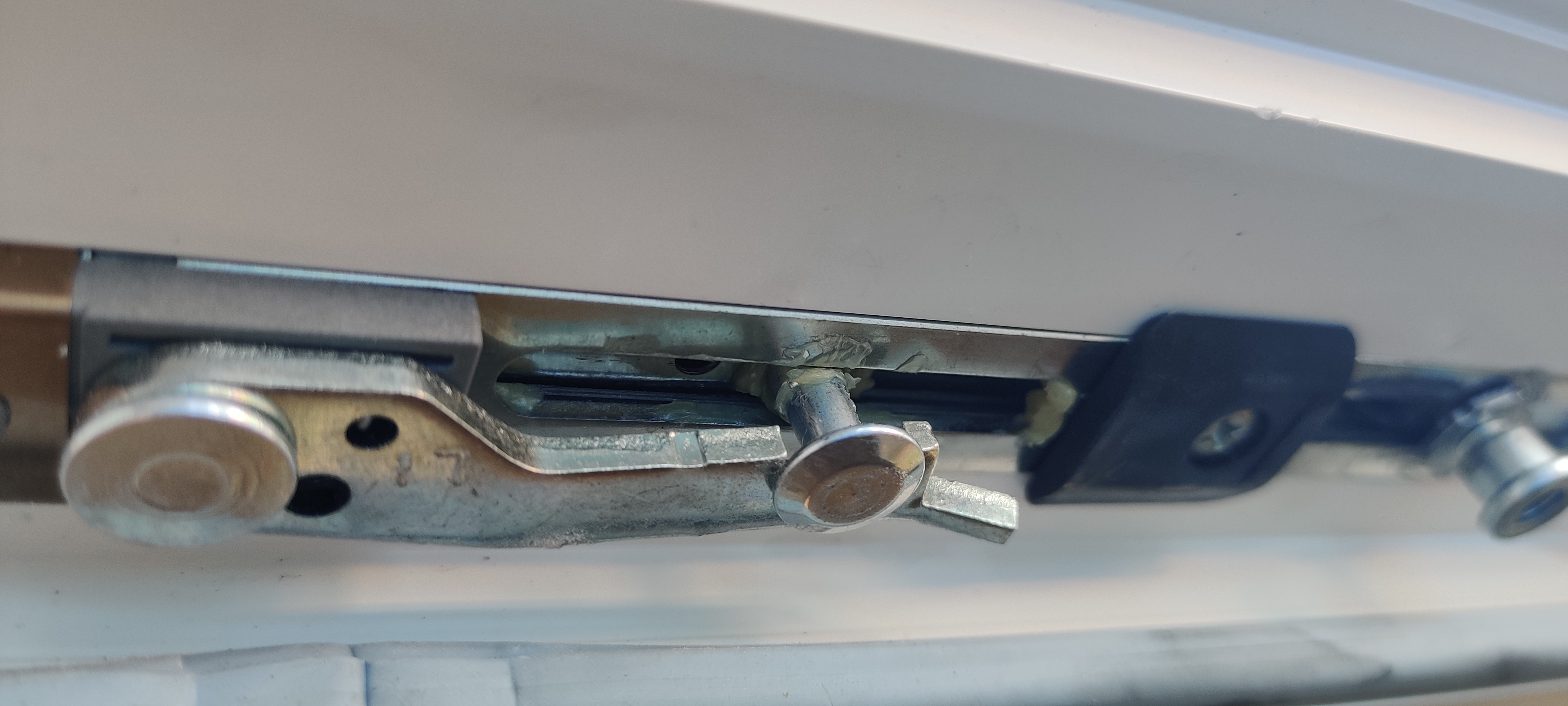

Nahaufnahme eines Fensterbeschlags mit Metallmechanismus, Führungsschiene und Schrauben.

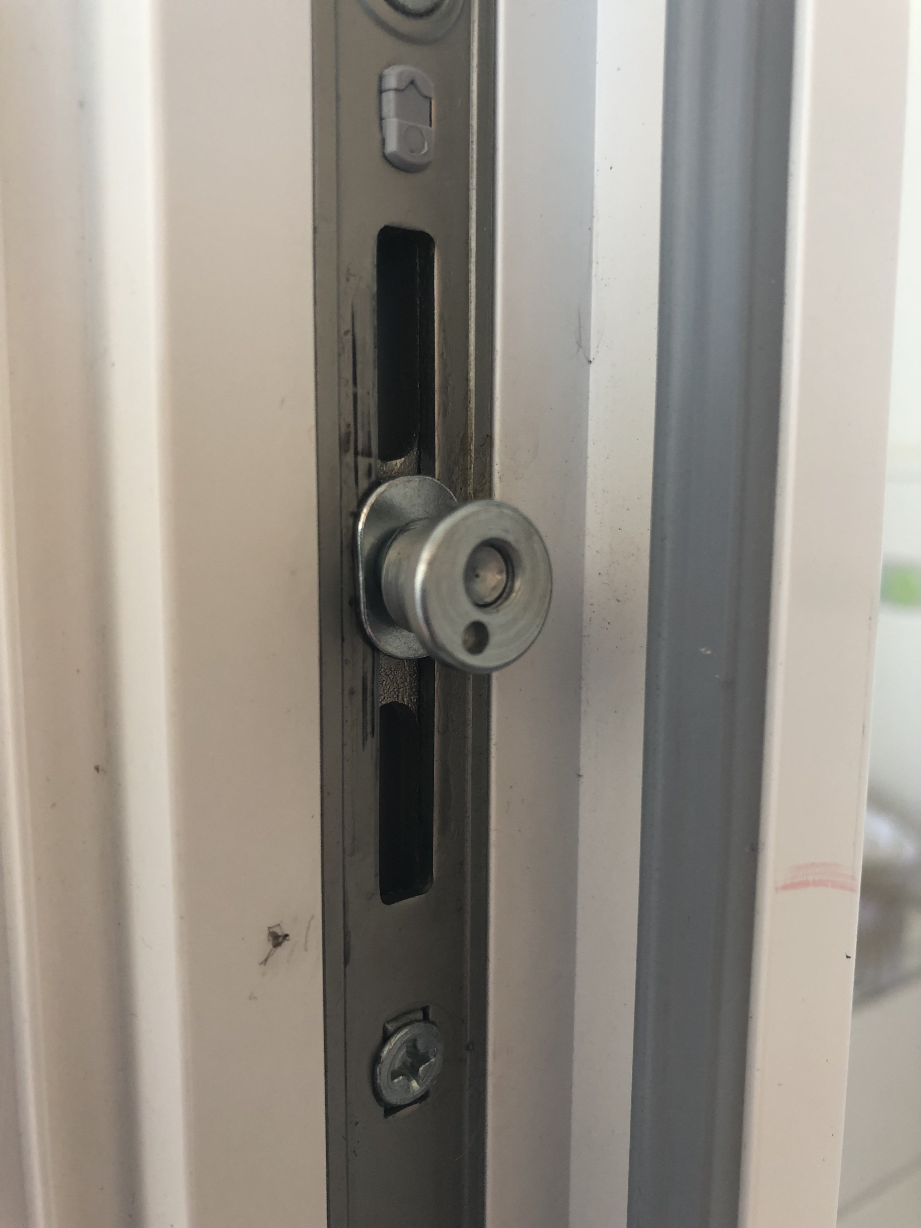

Nahaufnahme eines Verriegelungsbolzens in einer Metall-Schienenführung eines Fensters.
Nahaufnahme eines Metallverschlusses mit Schrauben und Baltic-Logo.

Und alle Pilzköpfe bewegen sich auch?
Dann kann ja nur sein, dass einer oder gar mehrere nicht „dahinter“ greifen, sondern blockiert werden.

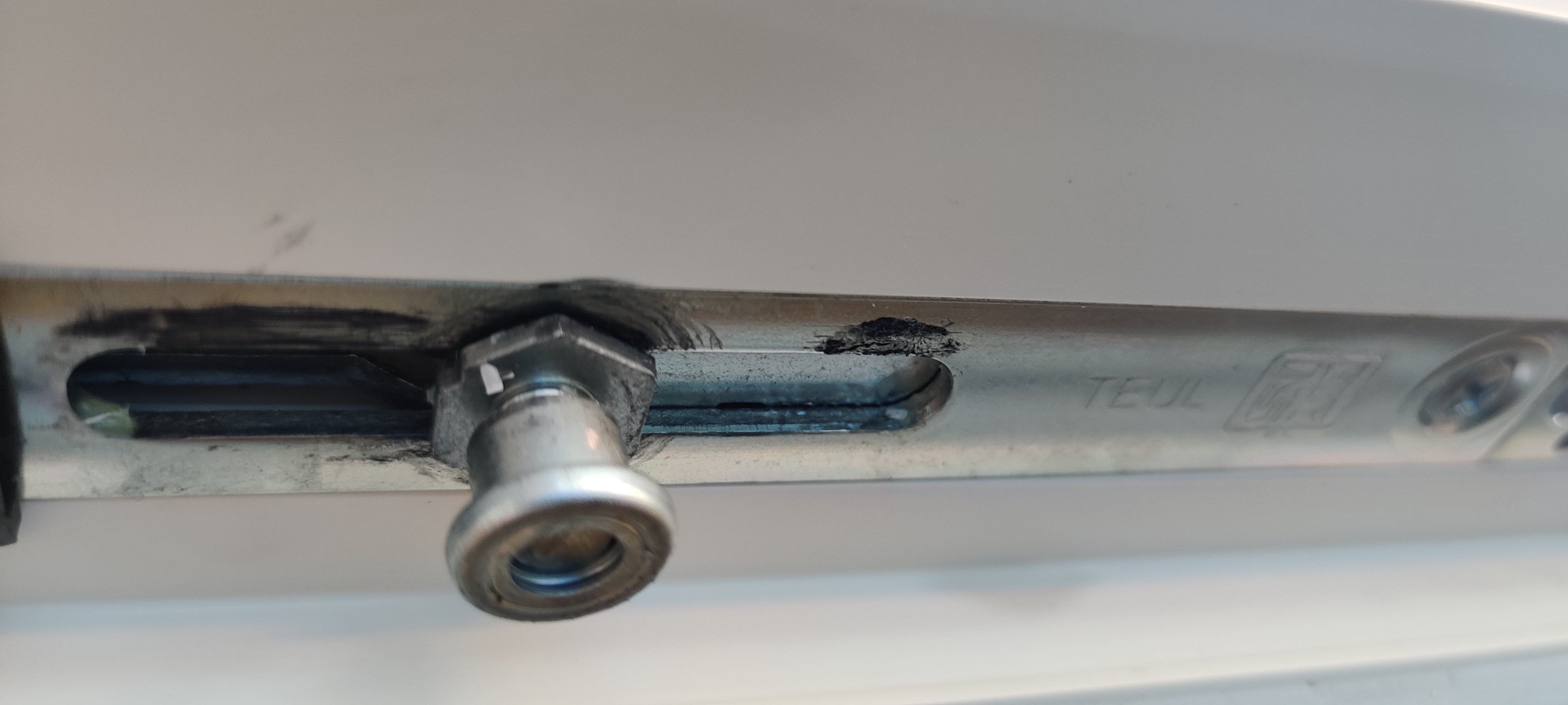

Drehst du bei dem Pilzkopfbild am Sechskant (Mutter) rum? :rolleyes:
Die ist doch viel zu weit draußen! Und der Pilzkopf auch. Also, alles wieder reindrehen.

Tatsächlich drehe ich an den Muttern herum. Diese Muttern sind zum Einstellen wie doll das Fenster an den Holm herangedrückt wird - also durchaus zum drehen gedacht. Dadurch kommen sie auch nicht weiter nach draußen sondern verstellen nur den Pilzkopf eiförmig in seiner Position.
Die Pilzköpfe haben aber ja auch die Möglichkeit herausgezogen zu werden - an der Einstellung habe noch noch gar nicht gefummelt. Alle reingedrückt - keine Änderung, alle rausgezogen: Schließt!!!
Perfekt. Daran hätte ich Jahre rumtüfteln können.
