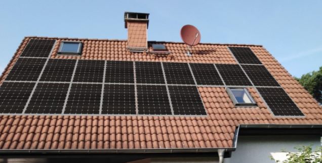

wir überlegen an unserem Haus von einer Firma Photovoltaikmodule zur Miete installieren zu lassen. Die Firma bietet statt dem eigenen Kauf einer Solaranlage (wäre eine hohe Investitionen am Anfang) die Möglichkeit, dass wir die solarmodule von der Firma monatlich mieten. Die Firma kümmert sich also in eigener Verantwortung für die nächsten 20 Jahre um die Installation, Instandsetzung/Wartung, Reparatur, Abbau der Anlage.
Das Angebot umfasst:
- achtzehn 370w Hochleistungs-Solarmodule, die 6.154 kWh produktieren (757 kWh Eigennutzung, 5.397 kWh Einspeisung)
- ein Wechselrichter
- ein Smarter Stromzähler
- Möglichkeit des Erwerbs der Anlage nach 20 Jahren
Kosten: 76€ monatlich, ab dem 25. Monat 91€.
Wir sind jetzt kurz davor zuzuschlagen, zumal zeitnah sowieso die Pflicht zur Installation von Solaranlage für Hausbesitzer kommen dürfte.
Habt ihr noch Hinweise/Anmerkungen/Bedenken/Erfahrungswerte, bevor wir das Angebot unterschreiben?

Warum macht man freiwillig sowas, das Teil kostet dich über 20-21k€ in 20 Jahren?
Kauf dir eine eigene Anlage, die bekommst du für die Hälfte, und schau dass du die Fläche noch optimiert bekommst.
Besitzer eher nicht, sondern bei Neubau. Also kein Druck einreden lassen.
Sind die 91 € fix? Oder werden die noch steigen? Guckt euch das genau an.
Tendenz:
Besser selbst 10k in die Hand nehmen als langfristig für andere zu bezahlen, die Firma wird das ja nicht gemeinnützig machen.
Von welcher Pflicht sprichst du? Das je nach Bundesland gilt das erst einmal nur für gewerbliche oder private Neubauten.
Da euer Haus doch bereits steht, wärt ihr davon nicht betroffen.
Wenn ihr so etwas unbedingt haben möchtet, lasst euch ein Angebot den Kauf einer Anlage geben und finanziert dieses mit einem Kredit. Da solltet ihr deutlich günstiger bei weg kommen.

Ich habe vermutlich einen Denkfehler, aber bei 31,89 Cents*757kwh*20 Jahre = 4.885€ nach 20 Jahren normaler Eigenbedarf
Mit Solaranlage sagen wir mall 91€*12Monate*20= 21.840€
Differenz (Mehrkosten)= 16.955€
5397 kWh Einspeisung = ca. 380€ Jährlich
Ich stehe gerade auf dem Schlauch: Warum sollte ich mir überhaupt so eine Anlage dann aktuell holen?
