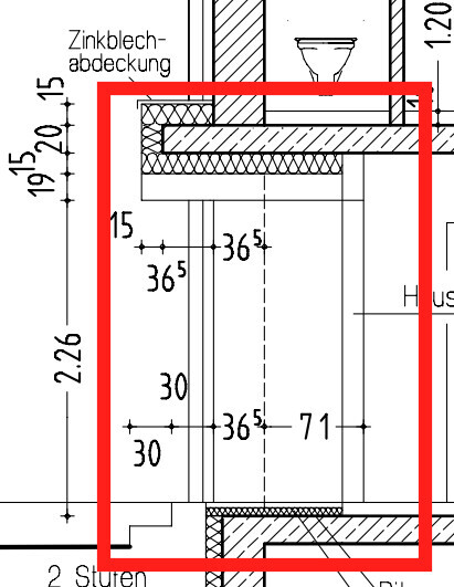

ich stehe aktuell vor der Frage, wie der Windfang unseres Neubaus am besten gedämmt werden soll und wie der Gesamtaufbau gemacht werden soll.
Zunächst mal hier der Schnitt:
Wie man sieht ist unter dem Windfang ein Kellerraum, dieser wird beheizt.
Da die Oberkante Fertigfußboden des Windfangs gleich der im Flur sein soll, beträgt die Gesamtaufbauhöhe leider nur 10cm.
Als Bodenbelag hätte ich am liebsten eine Natursteinplatte. Das wird aber wohl nichts, da diese wohl ohne dickes Mörtelbett o.ä reißen könnte. Daher hatte ich jetzt an große Terrassenfliesen gedacht.
Für den Aufbau schwebt mir insgesamt aktuell folgendes vor:
1. Bitumenschweißbahn oder Flüssigabdichtung (0,5 cm)
2. Terrassendämmplatte BauderPIR FA TE (8 cm)
3. Fliesenkleber (0,5 cm)
4. Terrassenfliesen (0,9 cm)
Kann man das so machen? Habt ihr noch Tipps und Anregungen?

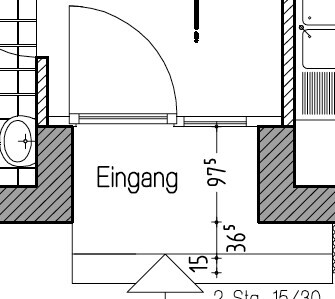

Hier auch noch der Ausschnitt des Grundrisses dazu
Inzwischen ist mir klar, dass die von mir oben ursprünglich angedachte Konstruktion nicht möglich ist.
Daher könnte es eventuell so gehen:
2. Resol Hartschaumplatte (4 cm)
3. Zementestrich (4cm)
3. Fliesenkleber (0,2 cm)
Vielleicht kann ich auch Trockenenstrich verwenden und somit mehr Höhe für die Dämmung gewinnen. Von Fermacell gibt es da z.B. das Produkt Powerpanel TE. Allerdings ist mir nicht klar, ob ich da einfach eine Resol Hartschaumplatte drunter legen kann. Wie würden diese Schichten verbunden werden?
