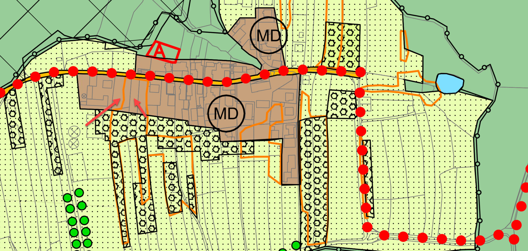

Wir haben vor ca. 6 Wochen eine Bauvoranfrage auf ein Grundstück meiner Schwiegereltern gestellt, welcher verganenen Freitag abgelehnt wurde.
Wir haben uns vor der Anfrage entsprechend mit Karten vom Bayernatlas, FIS-Natur & Co. beschäftigt, in der Hoffnung alles zu berücksichtigen.
Das Grundstück ist lt. Bodenrichtwertauskunft Wohnbaufläche. Entwicklungszustand: B (Baureifes Land)
Kurz zum Grundstück an sich, aktuell ist das eine grüne Wiese mit 5 alten Apfelbäumen die teils morsch sind und fast keine Äpfel mehr abwerfen.
Nun haben wir die Antwort des Bauamtes der Stadt, wo uns u.a. folgendes mitgeteilt wird:
"Zudem kartiert der Flächennutzungsplan einen Teil der Baufläche als Biotop."
"Der Eingriff in das Biotop müsste durch ausreichende Kompensationsmaßnahmen ausgeglichen werden. Hierfür ist ein Freiflächengestaltungsplan zu erstellen,
der Auskunft über die geplanten Eingrünungen, erhaltene Baumstandort sowie Eingriffs- und Ausgleichsbilanzierungen gibt."

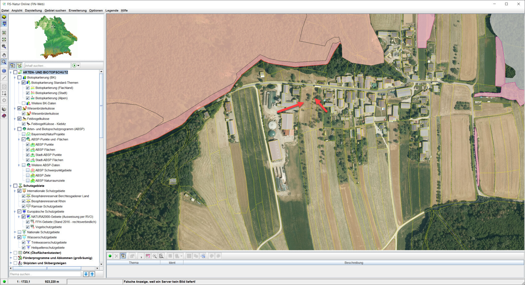

Hier habe ich einen Ausschnitt aus dem FIS-Natur Online, die zwei roten Pfeile zeigen die beiden betroffenen Grundstücke:
Luftbild eines Dorfes mit Feldern und Parzellenmarkierungen in einer GIS-Karte

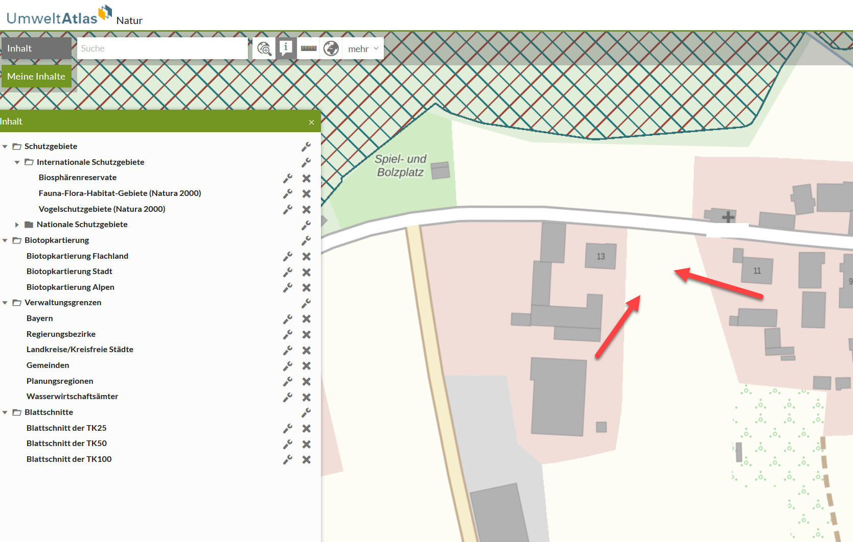

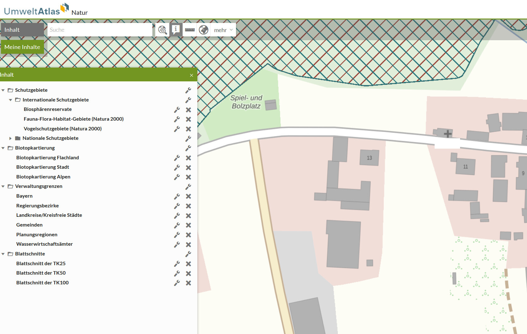

Wir haben vorher auch im Umweltatlas nachgeschaut und sorgfältig geprüft:
Kartenansicht des UmweltAtlas Natur mit Park, Gebäuden und zwei roten Pfeilen.
Auch im Bayernatlas ist davon nichts als Biotop, etc. ausgewiesen.

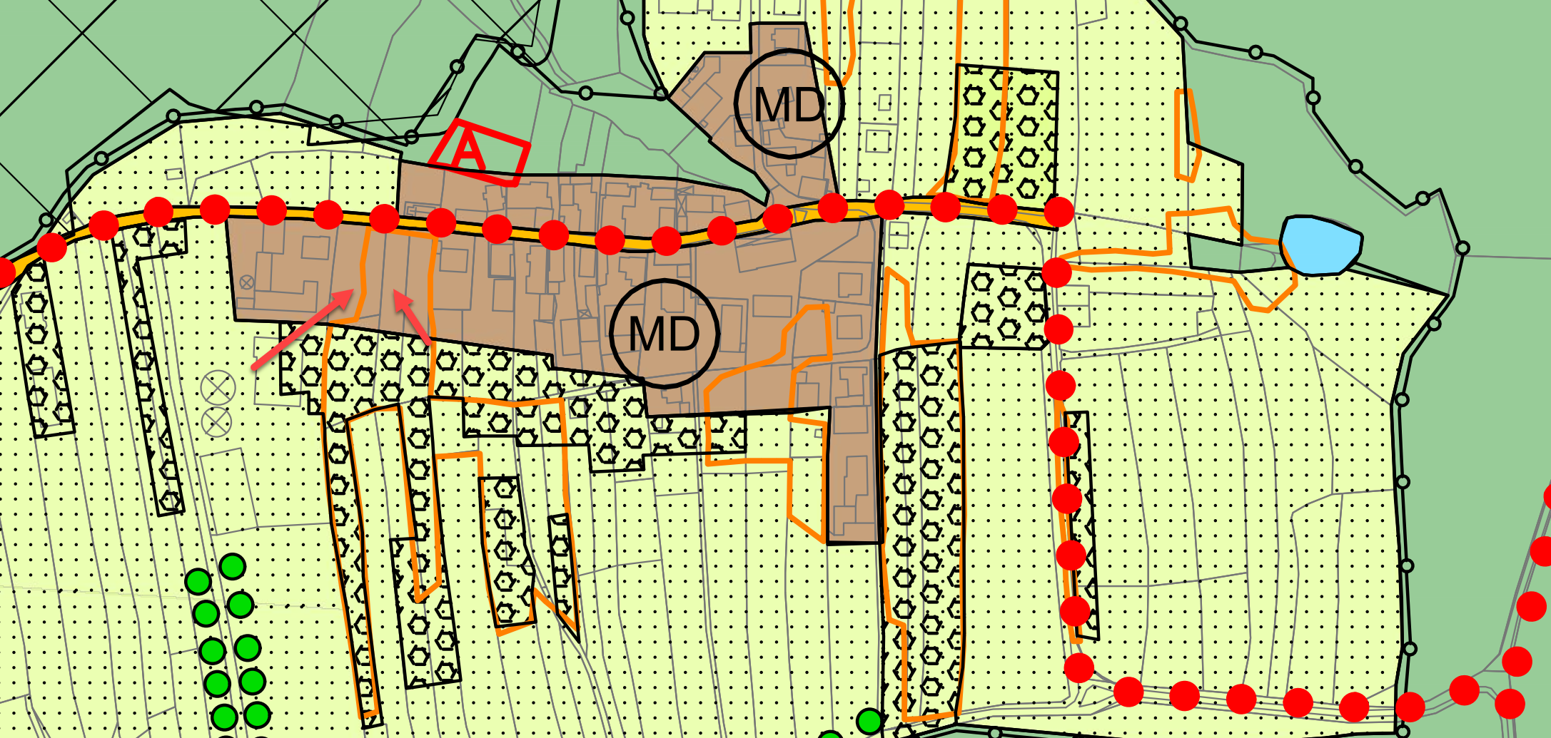

Nach etwas suchen habe ich den Freiflächennutzungsplan online gefunden, der folgendes ausweist:
(Dieser war mir vorher leider nicht bekannt)
Lageplan eines Grundstücks mit Bebauung, Wegen und Grünflächen.
Legende:

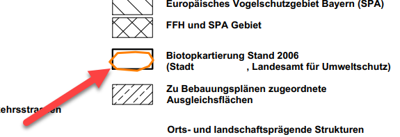

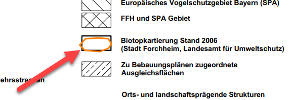

Legende: orange umrandetes Symbol für Biotopkartierung Stand 2006.
Jetzt ist hier vermerkt, dass hier der Großteil der beiden Grundstücke als Biotop markiert ist. (Meinen Schwiegereltern ist davon nichts bekannt.)

Legende der Karte: Biotopkartierung Stand 2006 (Stadt Forchheim, Landesamt für Umweltschutz)
Screenshot des UmweltAtlas Natur: Map mit Schutzgebieten-Layer und geöffneter Inhaltsleiste.
Kartenansicht des UmweltAtlas: Schutzgebiete, Biosphärenreservate, Spiel- und Bolzplatz.

1. Woher bekomme ich detailliertere Informationen zu diesem "Biotop"?
Von der unteren Naturschutzbehörde
Gibt es da online Möglichkeiten?
Unwahrscheinlich
Wer ist dafür zuständig/ bzw. wer ist der sinnvollste Ansprechpartner?
Landratsamt, Fachbereich 42
2. Kann die Stadt das bei sich einfach als Biotop kennzeichnen und andere Ämter nicht?
Ja
3. Kann man den o.g. Freiflächengestaltungsplan selbst erstellen
Ja, wenn man die notwendigen Fachkenntnisse hat
empfiehlt sich hier einen Profi zu engagieren?
Ja
4. Welche weitere Vorgehensweise ist am sinnvollsten?
Um hier im Forum konkretere Hilfe zu bekommen, sind konkretere Informationen notwendig, z.B. Umfang der Bauvoranfrage und vollständige Antwort der Behörde.
