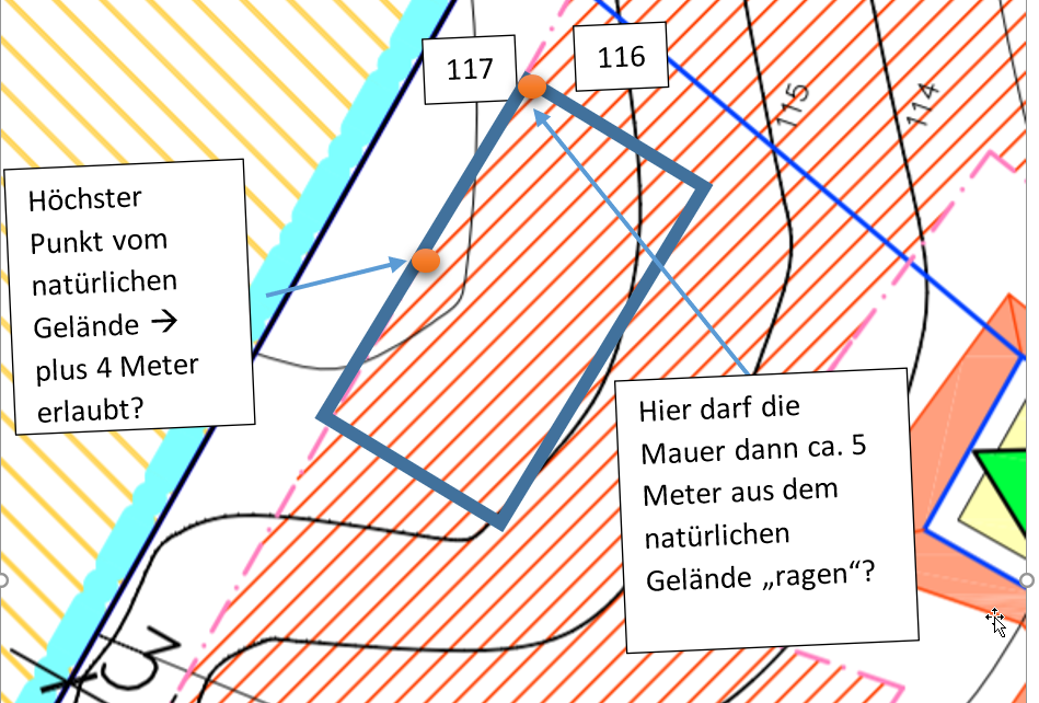

OK - nochmal für mein Verständnis - ist das so wie gezeichnet zu interpretieren?
Ja, jedenfalls nach meiner Interpretation.
