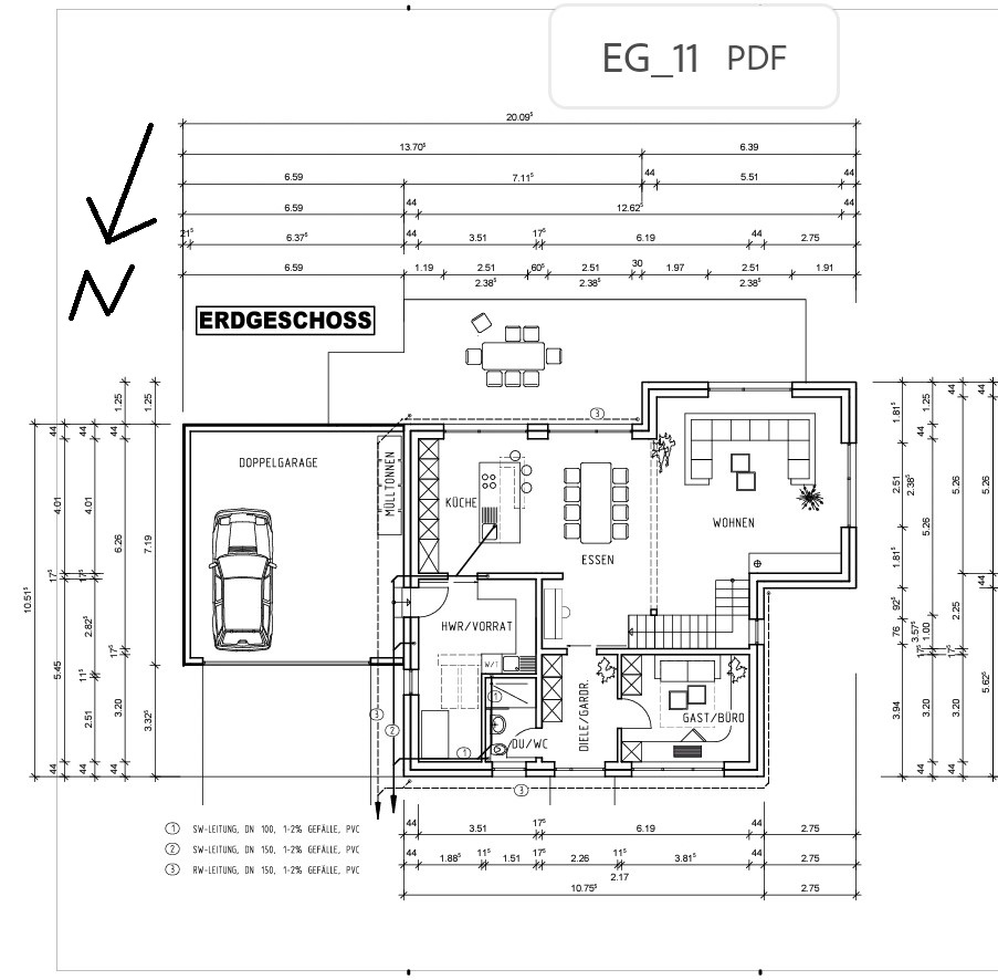

Wir haben nun das Angebot von unserem GU bekommen und würde mir gerne dazu eure Meinung einholen ob das Angebot zu hoch angesetzt ist oder nicht.
- Einfamilienhaus bei NRW
- Bauvorhaben über einen GU
- Grundstück 670 qm, Straße NW Ausrichtung
- Hanglage Richtung SO
- Bebauungsplan: 1 geschossige Bauweise
- schlüsselfertiges Massivbau Kfw 40 Standard 1 geschossig Bauweise, Walmdach
- Wandaufbau : 24 cm Hochlochziegel + 18 cm Dämmung.
- Wohnfläche 178 qm ohne Keller + Dachterrasse 32 qm
- Zwischendecke aus Beton, oberste Decken ( Holzbalken)
- Lichtehöhe: 2,7 EG und OG
- Dreifachverglasung
- Sanitär: schaut nach höheren Standard aus. Fliesen ( 60x30 oder 40x40 cm )30 eur/qm frei , großer gegen Aufpreis
- Luft-Wasser-Wärmepumpe Steibel-Eltron LWZ 8 CS mit integrierter zentraler Lüftungsanlage
- Elktrische Rollläden im ganzen Haus außer Treppenfenster
- Elektrik: Standard
- Smarthome nein
- alle Wohnräume mit TV und Internetdose versehen
- Fußbodenheizung ganze Haus außer Technikraum
- gemauerte Doppelgarage 6,59 x 7,2 m ( 42.000 EUR)
- Angebotssumme knapp 438.000+ 42.000 EUR
Ich hoffe ich habe soweit die wichtigsten Eckpunkte liefern können um evtl. Eure Einschätzung ein zu holen. Anbei noch 3 Fotos vom angehenden Bauprojekt. wie findet ihr die Grundrisse und das Angebot
Bin für jede Meinung/Einschätzung dankbar.
LG
Grundriss Erdgeschoss: Doppelgarage, Küche, Essen, Wohnen, Gast/Büro, HWR, DU/WC

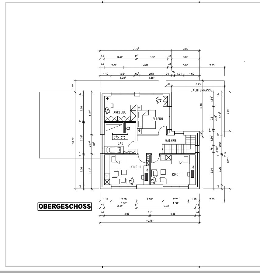

Grundriss Obergeschoss: Eltern- und Kinderzimmer, Bad, Ankleide, Galerie, Dachterrasse.

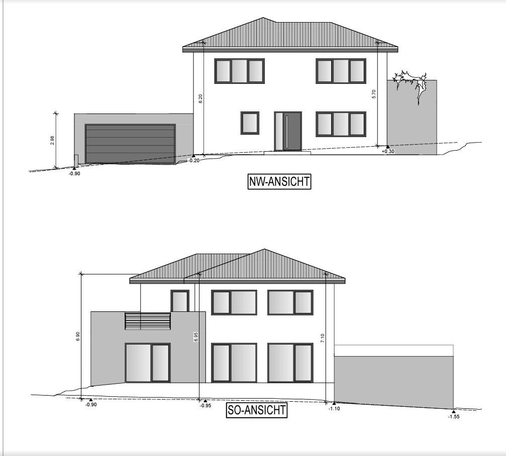

NW- und SO-Ansicht eines zweistöckigen Hauses mit Garage und Dachaufbau

Ich liebe die deutschen Baurechtsauslegungen: 1-geschossig :D
Zum Grundriss: Ich fange mal oben an. Gefällt mir gut. Könnte ich mich wohlfühlen.
Unten finde ich die Position der Treppe mehr als ungünstig. Jeder der mal hoch will, latscht durch den Wohnraum. Wenn die Kinder später mit Freunden immer hoch und runter toben haben Mama und Papa nie Zeit und Ruhe für sich.

Eingeschossig ist das aber nicht :D
Da gibt es ja die 2/3 Wohnflächenregelung, womöglich ist das auch abhängig vom Bundesland.

Den Treppeneingang empfinde ich als umständlich. Nicht zwingend wegen der Kinder-/Ruhepberlegung, sondern für den täglichen Gebrauch und den längeren Umweg.
Preis liegt ja bei 2460€/qm, ist schon realistisch, wenn es nur das Haus ist.
Nemesis
Ich finde den Grundriss eigentlich gut. Aber der Treppenantritt neben dem TV in der Kuschelecke geht gar nicht, da muss ne andere Lösung her finde ich...
