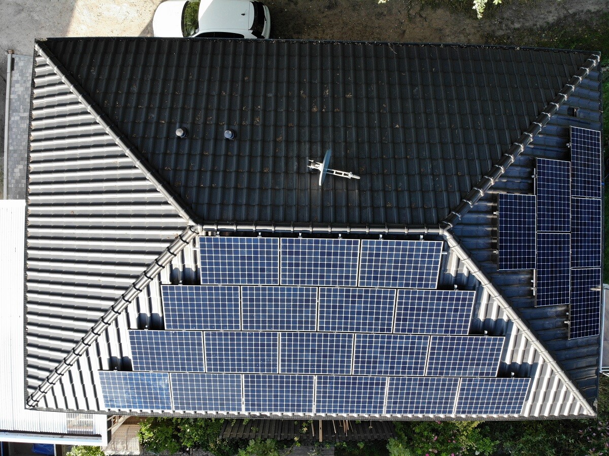

@kati1337 Ihr müsstet auf mindestens 8,55 kWP hochgehen, sonst gibt es keine Förderung
Die Anlage kann bestimmt jeder andere Solarteur erweitern. Warum sollte das nicht gehen? Such dir einen guten Solarteur und prüfe mit dem was dein aktueller WR so schaffen würde. Für nur 4 zusätzliche kW einen neuen Wechselrichter anzuschaffen, hört sich für mich nicht wirtschaftlich an.
Wir haben einen Kostal Plenticore Plus 4,2 kw, ich glaube mehr als unsere jetzige Anlagenleistung schafft der nicht (?).
Warum müsste ich auf 8,55 hochgehen für die Förderung? Ich dachte ein Speicher würde auch gefördert wenn man ihn ergänzt zu einer Anlage mit mehr als 4 kwp die man schon hat?
Edit: Hab den Textauszug noch mal vernünftig gelesen, nun weiß ich warum. Ok, dann müsste ich schauen ob 8,55 draufpassen.
seth0487
seth0487
Hast du deine Nordseite usw auch belegt?
Oder wie ist die Anlage bei dir aufgeteilt?
Meinst du mich? Wir haben ja ein Walmdach, wo eine Dreiecksfläche(s.Avatar) in Richtung Süden mit leichtem Osthang zeigt. Dort sind 6 Module isntalliert. Auf der Westseite(die logischerweise leicht Richtung Süden gedreht ist) sind 18 Module drauf. Auf der Ostfläche hätten auch 18 Module gepasst, aber die Fläche war total verschattet, da auf der Seite große Eichen standen(die sind im Jahr darauf gefällt worden :rolleyes Nord hat sich bei den nur 6 möglichen Modulen ertragsmäßig nicht gelohnt.
Jetzt wo die Eichen gefällt sind, würde ich gerne noch die Ostseite belegen. Dafür bräuchte ich aber wieder einen neuen Wechselrichter...
