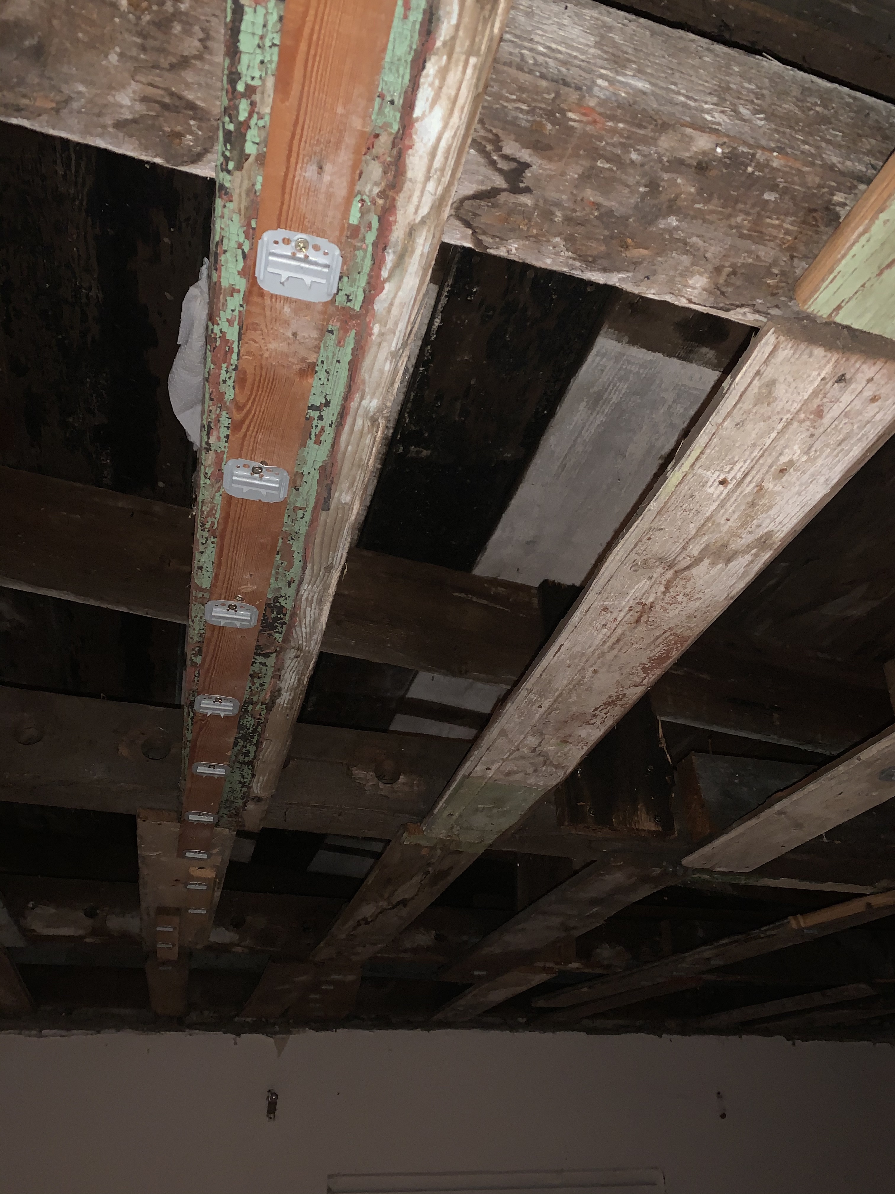

Ich bin gerade dabei eine Laube (20qm) zu sanieren (nur Innen, Außen ist alles soweit in Ordnung). Den Vorbesitzer kennen wir nicht. So kann er uns leider keine Fragen beantworten.

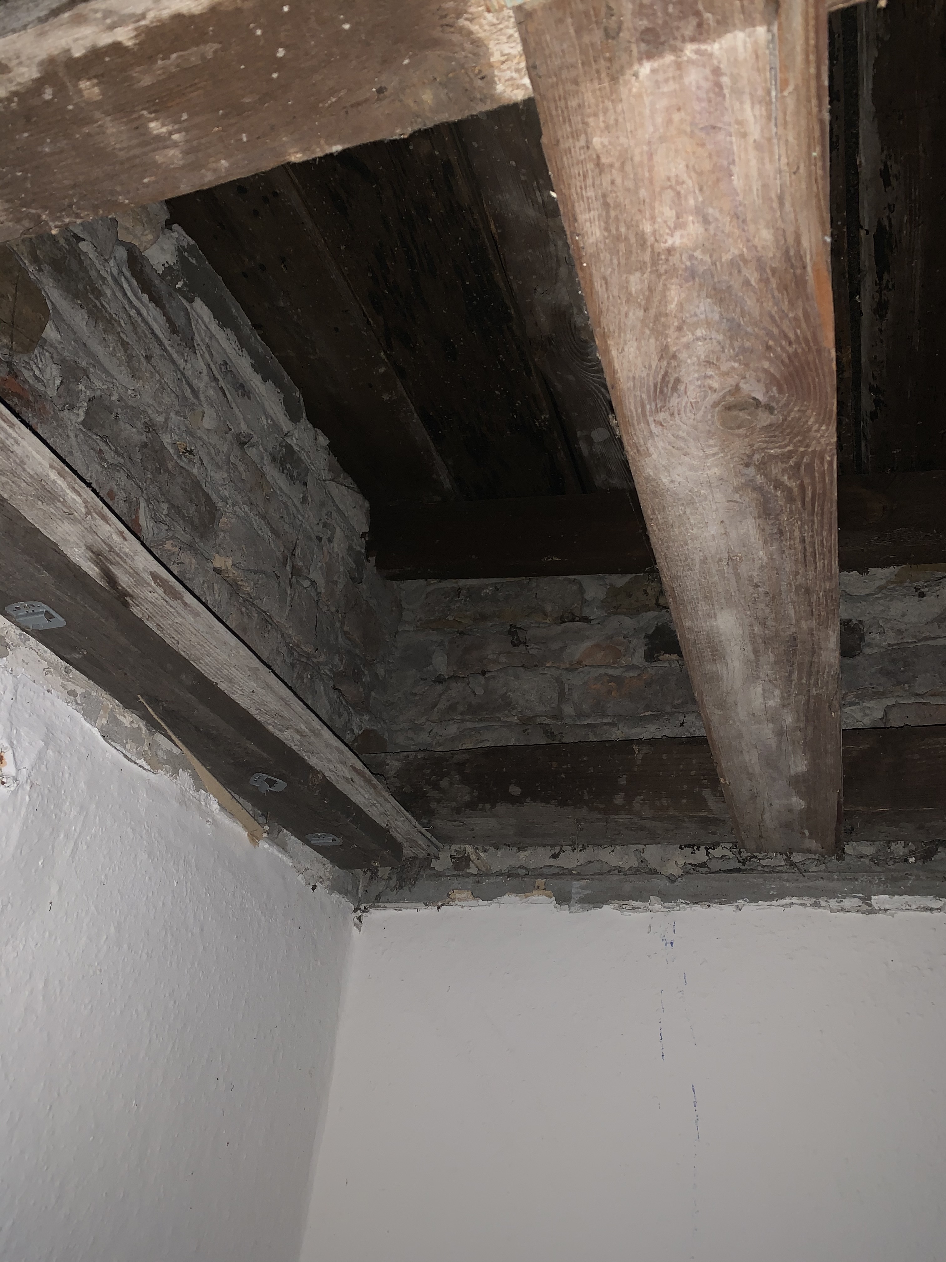

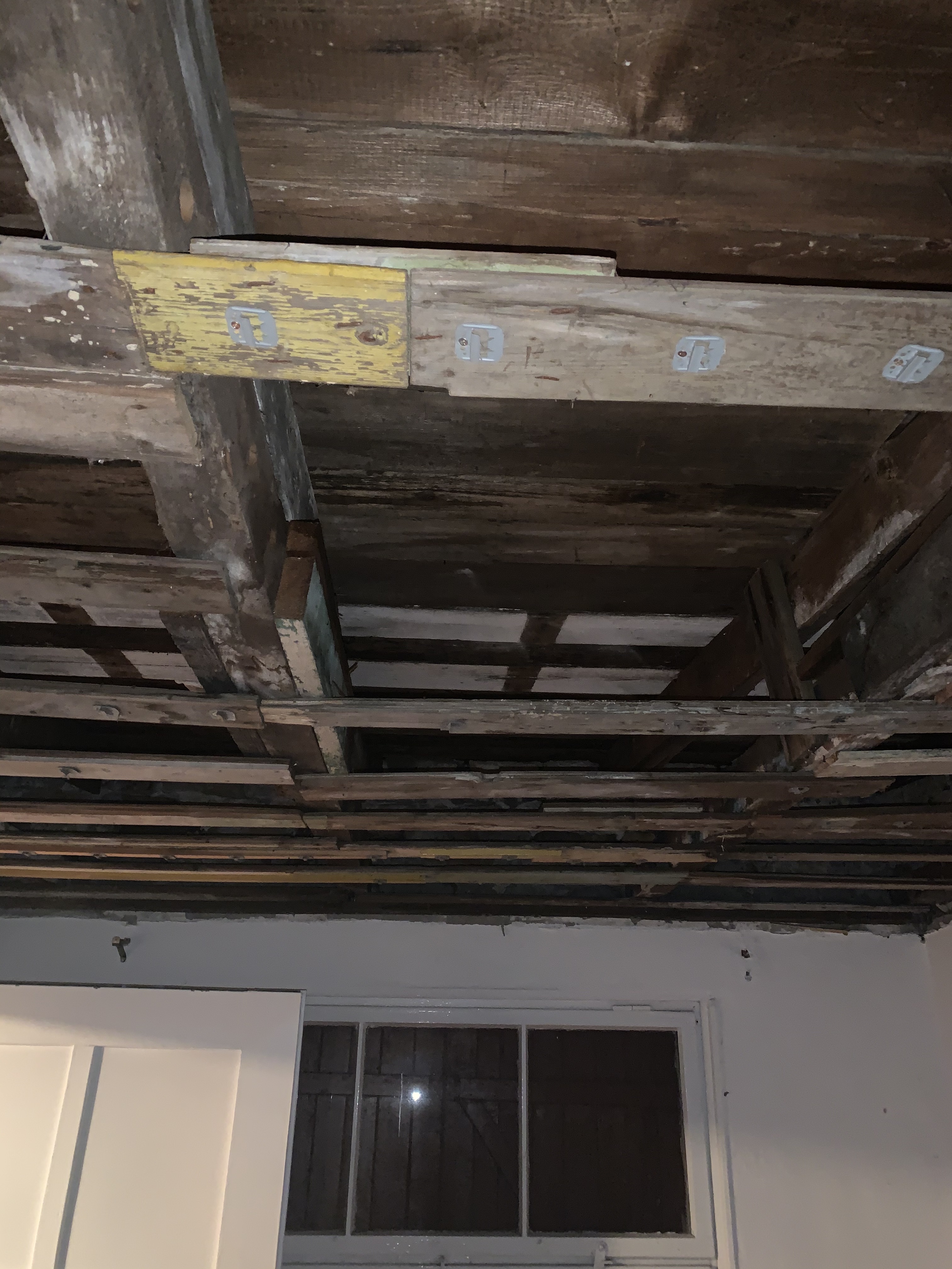

Nun haben wir die Zwischendecke, bestehen aus Paneelen - die etwas durchgehangen war und Wellen geschlagen hat - abgenommen. Zum Vorschein kam eine kuriose Holzkonstruktion. Uns scheint, dass einige tragende Balken nicht durchgehend lang genug waren und man diese einfach mit Verbindungsholzstücken zusammengenagelt hat, um ihnen Halt zu geben. Zudem hat man, um die vorige Zwischendecke einhängen zu können, einige Latten quer unter die Balken genagelt. An den Plastikspannern erkennt man, dass diese dazu da waren, um die Zwischendecke (Paneele) zu halten. Die Decke war aber ziemlich tief - lediglich 2,30m hoch - was bei der kleinen Raumfläche von 20qm bedrücken wirkte. Jetzt überlegen wir, ob es klüger wäre, wieder eine neue Zwischendecke einzuhängen, oder aber die Balkenkonstruktion auf Vordermann zu bringen. Nur die Frage ist: Wie? Kann ich denn alles - außer den tragenden Balken und deren stützenden Zwischenverbindungen - abnehmen und streichen? Da selbst die tragenden Balken aber ungleichmäßig sind, sähe das trotzdem merkwürdig aus.
Hat jemand Erfahrung mit derlei Konstruktion? Wie kann ich die Balken möglichst ebenmäßig machen? Oder ist eine neue Zwischendecke wohl doch eher die bessere "Zwangslösung"? Ich hoffe, die Fotos geben etwas Aufschluss darüber, was ich meine. Vielleicht ist die Deckenkonstruktion auch gar nicht so verrückt?
Vielen Dank im Voraus!

Oben drüber ist also nur Dach?
Ich würde erstmal alle nichttragenden Teile entfernen und die tragenden Reinigen. Wenn Du Isolation benötigst, würde ich diese zwischen die tragenden Balken stecken, die Balken aber rausragen lassen.

Danke für deine Antwort. Ja, darüber ist nur Dach. Alle nicht-tragenden Teile will ich auch entfernen. Nur sind die Holzbalken (trangenden) teilweise nicht durchgängig. Sie hören in der Mitte auf und werden da nur durch zwei Lattenstücke links und rechts zusammengehalten. Das sieht am Ende leider sehr uneben und doof aus. Aber vielleicht muss ich damit leben :-(
