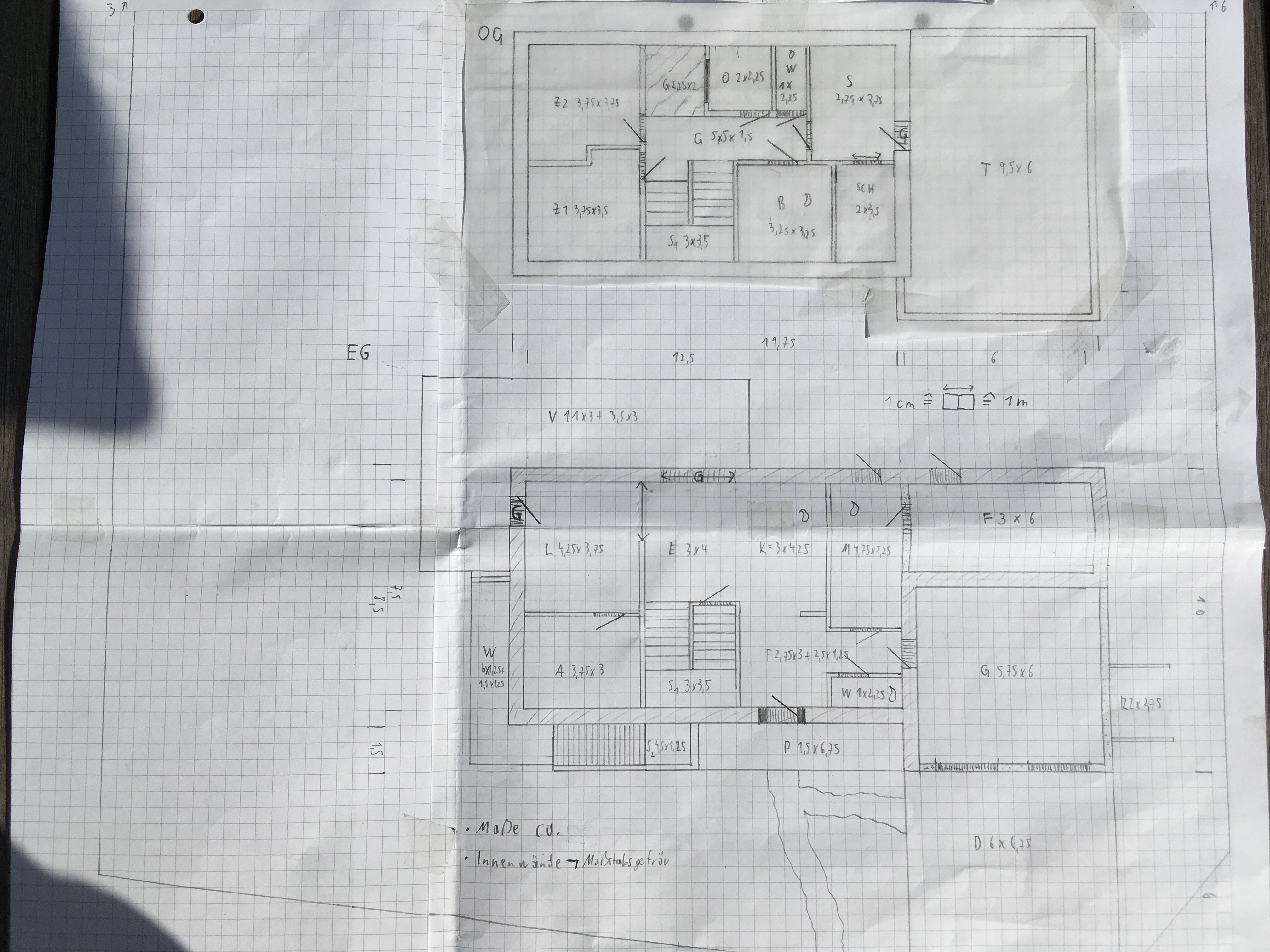

Wir haben uns nun schon einige Monate mit der Planung eines Einfamilienhauses auseinandergesetzt. Vielleicht hat hier in der Community noch jemand einen guten Einfall / Anregungen / ... . In der Skizze liegt Norden in der Ecke rechts unten.
Eckgrundstück, ca. 1350m2, Grundausrichtung ca. NW-SO, Flach, ca. 1m zur Grundstücksmitte hin von allen Seiten her abfallend
Hang: Kein
Randbebauung: Nein
Geschossigkeit: 2
Dachform: Walmdach
Ausrichtung: NW-SO

Wurde von uns selbst (Laien) erstellt.)
Handgezeichneter Grundriss eines zweigeschossigen Hauses mit EG und OG und Maßangaben.

Raumbezeichnungen direkt im Plan machen es den DiskutantInnen leichter. Ansonsten erst´mal Danke für die Handzeichnungen, ich kann dieses ganze Pseudo-CAD nicht mehr sehen
da steht doch alles. ....
Z1/2 über A und L kann zu Problemen führen (kenne ich aus unserem ersten Haus), wenn die Zwischendecke nicht massiv ist.
Ich persönlich mag es nicht, wenn im Winter die Haustüre aufgeht, und umgehend alles kalt wird.
Was passiert in A? Gefangener Raum hinter L.....
E wäre mir zu klein, denn entweder der Tisch steht vor der Treppe oder im Durchgang zu L.
S mit 2,75. Breite wäre mir zu schmal, es sei denn, ihr habt kein Ehebett.
Das ist mir aufgefallen. Aber ich bin kein Experte, was Grundrisse angeht. Oder @11ant ?

Fährst du nen silbergrauen Golf? Aber egal, ich habe sehr viele wertvolle HInweise bekommen, nur der Weg war steinig.
