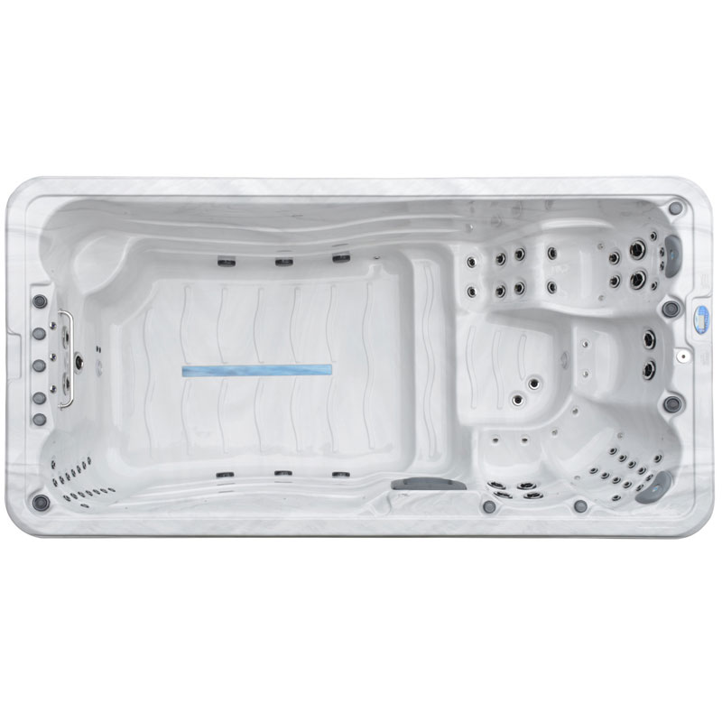

Wir haben ein swimspa, Oasis Platinum 4.4 x 2.25 und ich nutze es 5 x die Woche. Wir haben eine Wärmepumpe und Solar, ansonsten geht es strommäßig schon ins Geld. Im Winter habe ich es auf 36 Grad, Winter heißt nicht weniger als 5 Grad nachts,15 Grad tagsüber. Ist halt was für Erwachsene.

Große weiße Jacuzzi-Badewanne mit vielen Düsen, Top-Ansicht
Pinky0301
Pinky0301
Oh cool, hab mir die Dinger gerade mal angeschaut, das wäre auch was für mich Wir haben ein Haus mit bereits vorhandenem Pool gekauft. Das ist ganz nett, gerade im Hinblick darauf, dass wir uns Kinder wünschen und es für die natürlich mega cool ist. Ich selber habe den Pool im letzten Jahr zum Schwimmen/Planschen kaum genutzt, sondern habe mich auf der Luftmatratze treiben lassen So ein Whirlpool mit dran hat definitiv was. Nur diese Plastik-Optik gefällt uns nicht so sehr.
