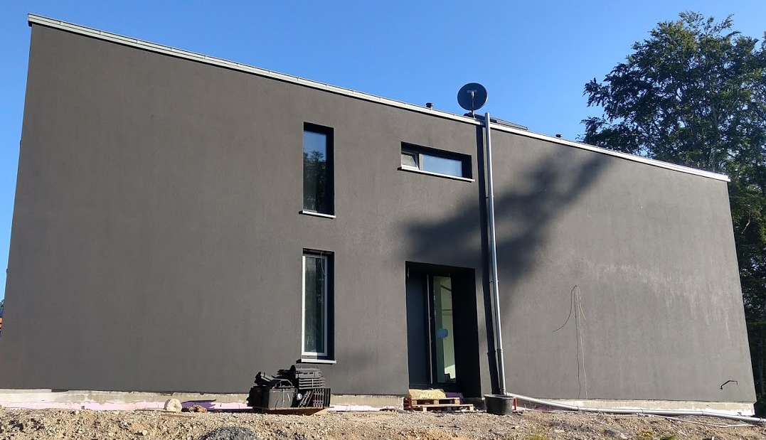

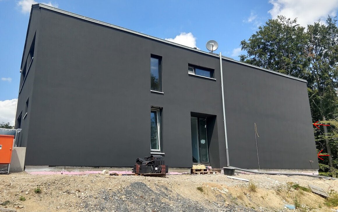

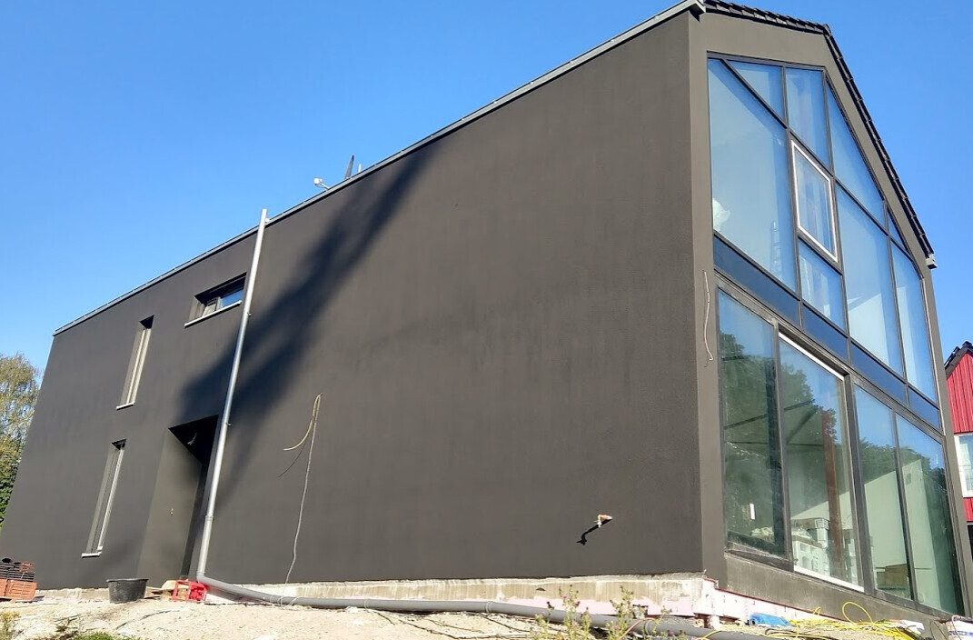

Hallo Zusammen,
Ist das Resultat (s. Fotos) wirklich in Ordnung? Welche Kriterien gelten für die Bewertung?
Vor ca 4 Wochen wurden die Arbeiten am der Fassade durchgeführt. WDVS (Styropordämmung, feinkörniger Putz gefärbt, anschließend noch 2x zu "egalisierung" gestrichen) als komplette Systemlösung durch ein Fachunternehmen. Das Ergebnis ist aber sehr ungleichmäßig.
Das Fachunternehmen lehnt die Mängel ab, mit der Begründung es sei normal bei den dunklen Tönen und dass es sich hier um handwerkliche und nicht maschinelle Arbeit handelt.
Für uns sieht es dennoch schlimm und nicht richtig aus. Jede Wand sieht so aus und zwar unabhängig von Tageszeit. Ist das aber eine Mangel?
Danke im Voraus!

Kann deinen Unmut verstehen, würde das so auch nicht akzeptieren. Kann dir aber leider nicht weiterhelfen, ob das fachgerecht ist oder nicht.

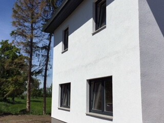

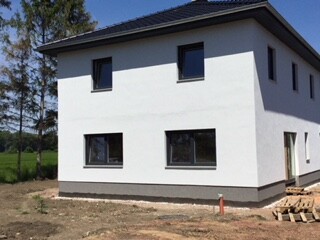

Oha, das erinnert mich an unseren Putz.
Der damalige Putzer hat bei uns auch einen deutlichen streifen Rings um Haus gezaubert. Das Problem damals beim putzer war wohl, dass das Gerüst zu nah am Haus stand und dort wo die obere Bohle lag, die Putzer nicht richtig reiben konnten.
Nach langem hin und her hat dann eine andere Firma komplett neu armiert und geputzt. Wir sind jedoch auf der Hälfte der Kosten sitzen geblieben, da Putzer 1 nicht wirklich eingesehen, dass er was falsch gemacht hat.
So sah das damals bei uns aus.

Ohne es zu wissen... das kann doch nicht in Ordnung sein... Auf der rechten Seite der Eingangstür könnte man ja meinen, der war betrunken als er gestrichen hat.
Ich würde einen Sachverständigen nehmen. Sieht nicht nach Streiflicht aus. Ehr als ob eine Flüssigkeit verlaufen währe
