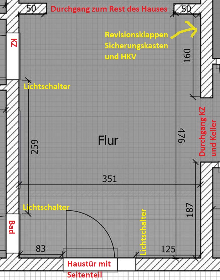

Hallo alle zusammen,
heute haben wir angefangen, uns über die Möblierung des Flurs Gedanken zu machen. Der Raum ist groß, aber hat auch viele Türen, deshalb ist es irgendwie gar nicht so einfach.
Hier ist der Grundriss. Ich hoffe, ich habe keine wichtigen Daten vergessen. In die Ecke rechts oben kann kein hoher schrank. Zumindest der obere Teil der Wand sollte ohne Probleme zugänglich sein, da dort der Sicherungskasten versteckt ist. Im unteren Teil ist der Heizkreisverteiler, da muss man ja nicht so oft dran.
Was möchten wir alles unterbringen?
- Jackenschrank für langfristig 4 Personen
- Platz für Schuhe von 4 Personen
- Schubladen für Kleinkram wie Schals, Mützen, Schuhputzzeug, Taschen...
- Sitzbank
- Spiegel, am liebsten bis zum Boden
Hab mir schon diverse Ikea hacks angeschaut, wie man sowas aus Metod, Platsa etc. bauen kann. Es sollte wohl am besten alles aus dem gleichen System sein für eine einheitliche Optik, IKEA ist aber kein Muss.
Mein Plan ist linke Wand Sitzbank, rechts unten hohe Schränke, rechts oben Kommode. Leider gefällt das meinem Mann nicht, weil er den Platz links vergeudet findet. Allerdings sehe ich da auch nicht so viel Schrank, damit der Durchgang zum Bad nicht zu eng wird. Er hätte gerne die Kommode näher an der Haustür, um dort direkt Schlüssel und so abzulegen.
Da wir uns nicht einig werden, brauche ich eure Hilfe Hat noch jemand eine Idee?

Mache den Schrank auf Rollen, das reicht um an den Sicherungskasten zu kommen. Schon wird alles einfacher.
Pinky0301
Pinky0301
Das hab ich mir auch schon überlegt, aber ich denke, bei sichtbaren Rollen unterm Schrank streikt mein Mann. Außerdem ist der Wandvorsprung da nur 50cm und ein Kleiderschrank ist ja etwas tiefer
danixf
Oben rechts BESTÅ- Serie. 40cm tief. Wie hoch sind die Klappen? Sideboard würde da auch langen.
Rechts unten ein Schrank. Platsa/BESTÅ Serie kann man da nehmen. Die kann man ja endlos konfigurieren, sodass auch Schubladen für Mützen, Schals etc. möglich sind.
Links Sitzbank mit anschließender Kommode/Schrank. Über der Sitzbank Garderobenhaken. Kann man auch alles über die Platsa/BESTÅ Serie regeln.
Problem ist, dass das wie eine Arztpraxis aussehen wird.
Spar dir die Abdeckplatten von Ikea und hol dir beschichte Spanplatten um etwas Farbe reinzubringen. Die kosten etwa 20-25€ pro Stück.
Es gibt schicke Möbel, die bewusst auf Rollen stehen und gerade dadurch gut aussehen. Gib dem Ollen mal nen Schubser in Richtung Neuzeit-
Die linke Wand eignet sich mMn weniger für einen tieferen Schrank, weil dieser dann in den Raum ragt. Dort könnte ich mir DeinenRiesenspiegel vorstellen, vlt. sogar ein richtiges Monstrum (gibt ja tolle Spiegel bzw. direkt an die Wand).
Oben rechts könntest Du z.B. eine 50cm-tiefe Multiplexplatte schneiden lassen in 40mm, diese nach Belieben ölen/lackieren oder eine schwarzgefärbte MDF-Platte. Im Eck an der Wand auflegen und so weit nach vorne ziehen wie gewünscht. Am Ende legst Du Deine Platte einfach auf eine weitere, sekrecht gestellte Platte (MDF/Multiplex) auf. Wir hatten z.B. MDF genommen und dies mit Blattgold-Spray gesprüht. Das sieht einfach Klasse aus und es macht Nichts, wenn es nicht ganz perfekt gesprüht wird, da es ein Unikat ist.
Dazwischen lässt dir eine passende Garderobestange vom Schlosser schneiden oder nimmst irgendeine Standardware.
Die Jacken hängen dann Brusthöhe/niedriger abwärts und auf die Platte oben kannst Du etwas stellen, dekorieren oder sonstwas.
