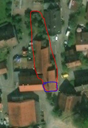

Ja, es ist schon klar, warum das keiner will. Wir wollen es prinzipiell ja auch nur wegen der Anbauten, aber Abriss und Neubau wird wohl (ohne es geprüft zu haben) nicht möglich sein, da kein Abstand zum Nachbarn eingehalten werden kann.
Tamstar
Das derzeitige Wohnhaus hat nur eine sehr kleine Grundfläche (blau), der Rest sind Ställe und Scheunen.
Umnutzung müsste man baurechtlich klären, dann könnte ich mir vorstellen, dass man das 1.OG des Wohnhauses nach oben öffnet und Teile der Scheune einbezieht.
Luftaufnahme eines Grundstücks mit roter Umrandung und blauer Umrandung am Gebäude.
Pinky0301
Pinky0301
Was gefällt euch denn an den vielen/großen Nebengebäuden? Sind die gut im Schuss? Wollte vorschlagen, dass man das Dach anheben könnte, aber wenn da die anderen Gebäude mit dran hängen, macht das wohl kaum Sinn.
