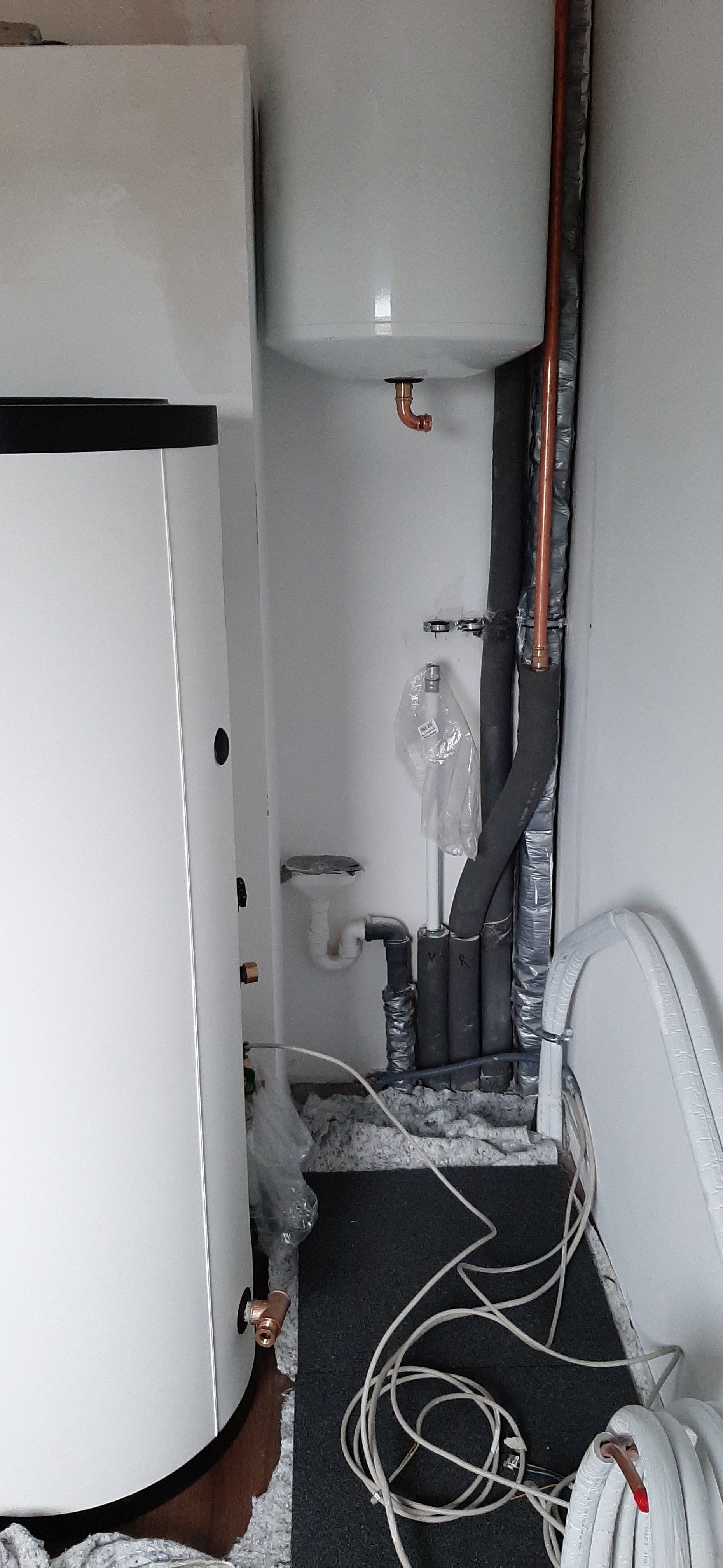

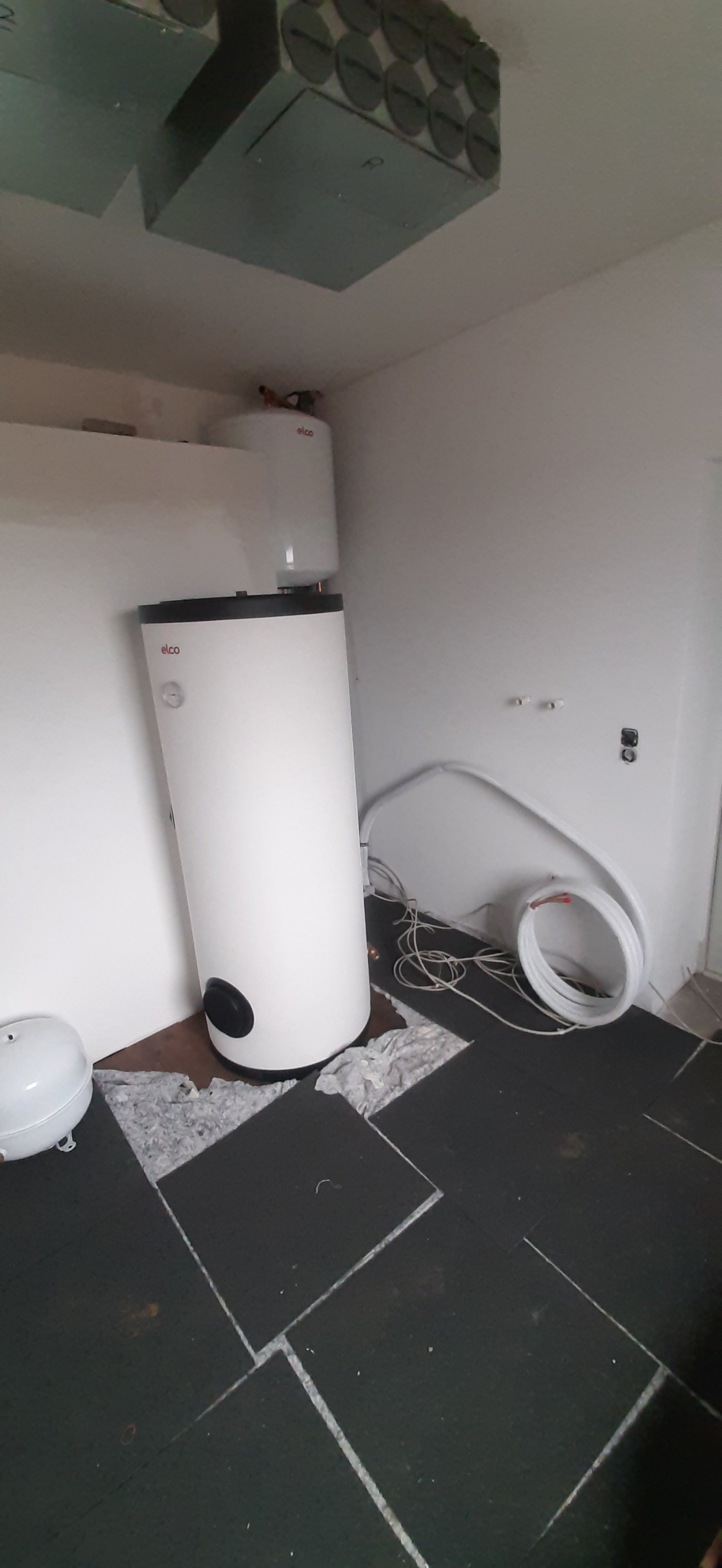

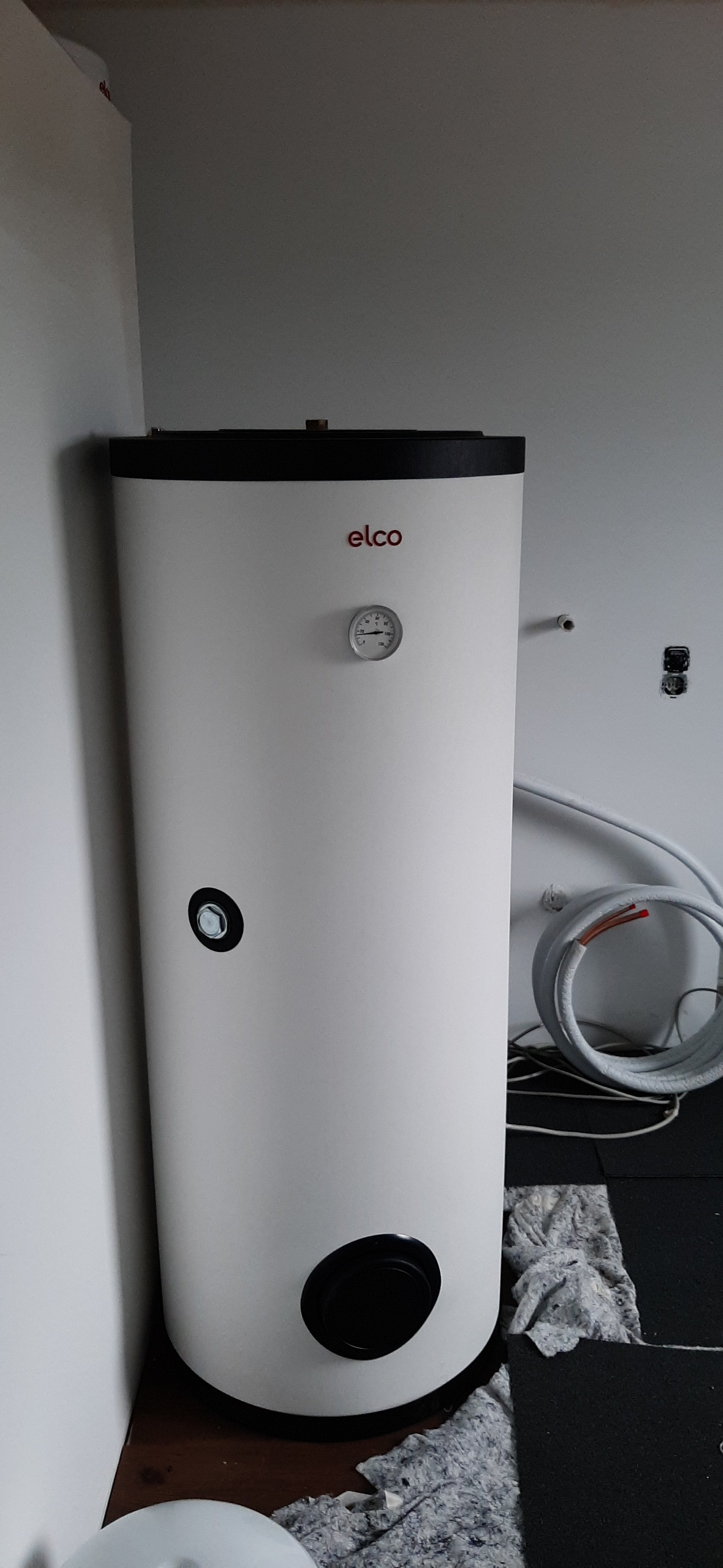

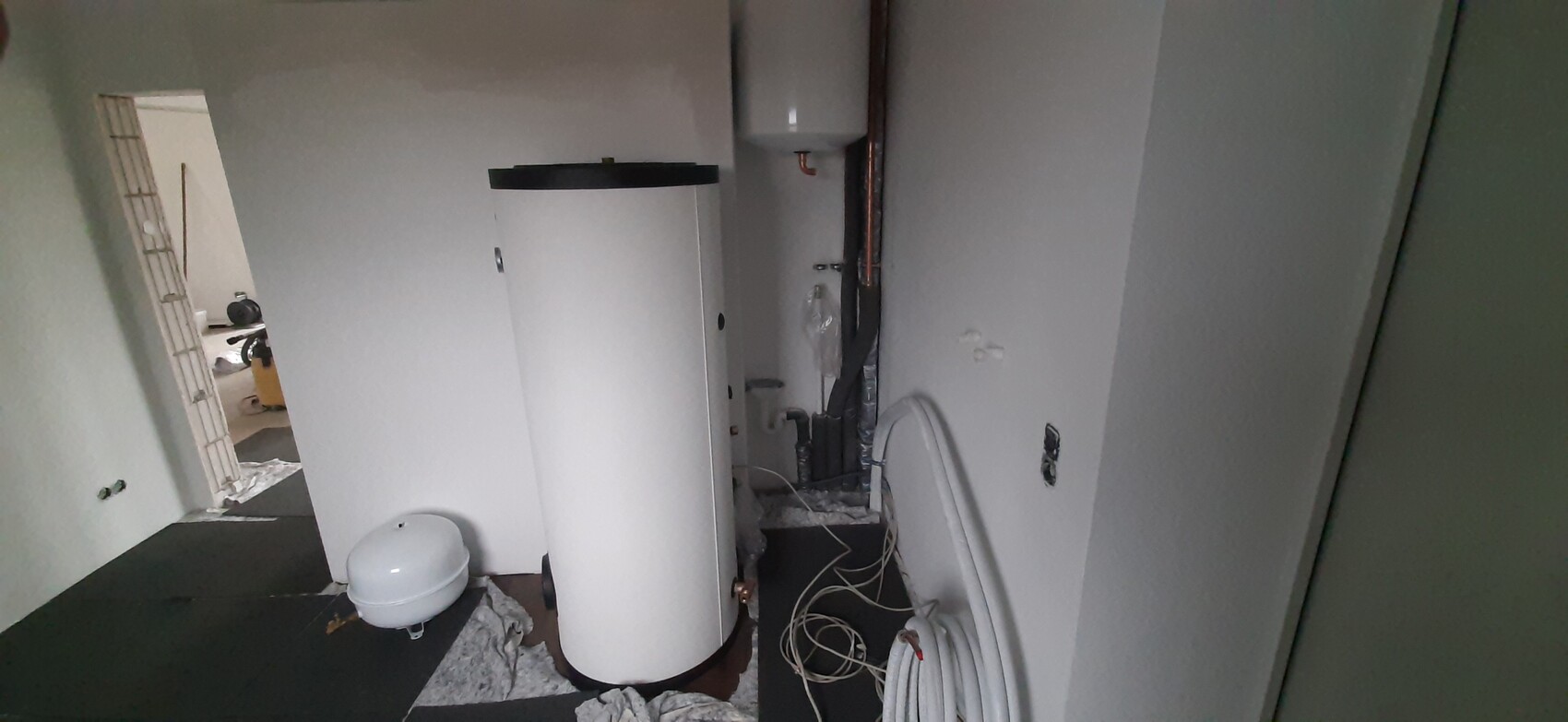

Hallo. Unser Installateur hat einen andern Kessel geliefert als angedacht. Begründung von Ihm ist das sonst die BAFA Förderung nicht eingehalten wird. Auch der kleine Kessel oben in der Nische ist dadurch hinzu gekommen.
Nun passt der Kessel leider nicht mehr in die Nische. Allerdings war diese anfangs sowieso nicht für die Heizung bestimmt. Die Anschlüsse am Kessel sind hinten. Der Kessel ist genau so breit wie die Nische. Der Klempner bekommt die Leitungen also nicht fest und dann den Kessel in die Nische. Leitungen können auch nicht seitlich am Kessel vorbei, da halt beides gleich breit ist.
Was können wir tun? Gibt es nicht flexibel Anschlüsse die man erst anschrauben kann und dann den Kessel bis zur Hälfte in die Nische schiebt? Habt ihr andere Ideen? DerKlemper schlägt den Platz vor wo er jetzt steht.

würds auch dort stehen lassen und Regale hinstellen.
Man kann das zwar machen mit den flexiblen Leitungen, aber besser ists man kommt dort überall ran ohne eine halbe Tonne Tank bewegen zu müssen.

Das Problem ist, dass an der rechten Wand auch noch ein Waschbecken hin soll. Zwischen dem Kessel und dem Waschbecken kommt man nur noch bescheiden durch. Der Platz in der Nische und rechts neben dem Kessel ist daher ziemlich verloren?
Ich habe gerade noch mal mit unserem Monteur gesprochen. Er meint mit Flexschläuchen würde gehen aber die werden schnell undicht und setzen sich schnell zu. Könnt ihr das bestätigen?
Um halb 11 wollen wir noch mal telefonieren.
Edit: Ist ein Wassertank für eine Luft-Wasser-Wärmepumpe nicht eh etwas groß?
