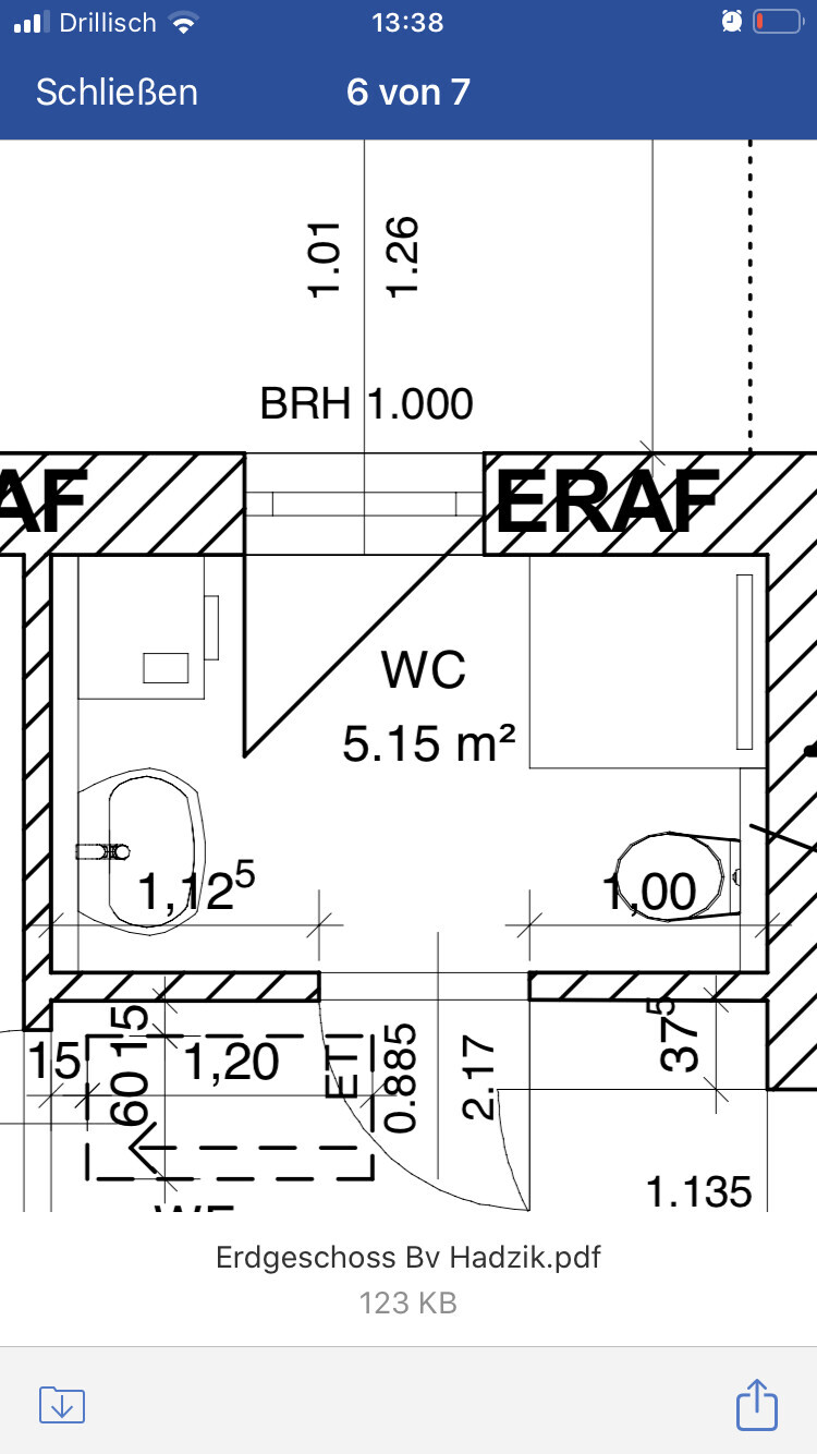

wir brauchen für die Einliegerwohnung noch eine Duschkabine.
Die Dusche ist bodengleich/ gefliest und 90cm breit (Richtung WC) und 100cm lang (Richtung Fenster).
eigentlich dachten wir an zwei Falttüren. Es hätte es gut gefunden wenn man diese bei nicht Gebrauch an zusammengefaltet an den Wänden hat, und so das kleine Bad nicht so beengt wirkt. Jetzt mit den Amateuren haben wir gemerkt das dies so nicht gehen wird, weil ja die Amateuren an der Kopfseite sind... auch das WC wäre blöd, würde die eine Türe immer anstoßen. Viele Falttüren scheinen auch nur nach innen aufzugehen
jetzt ist die Überlegung ein 100cm festes Teil und eine 90cm Türe.
Blöd daran finde ich aber das die Dusche ja für meine Mutter ist, und wenn ich ihr irgendwann beim Duschen helfen muss komme ich so schlecht hin...
Kann einer hier Tipps geben was die bessere Lösung wäre?
Danke und bleibt gesund!

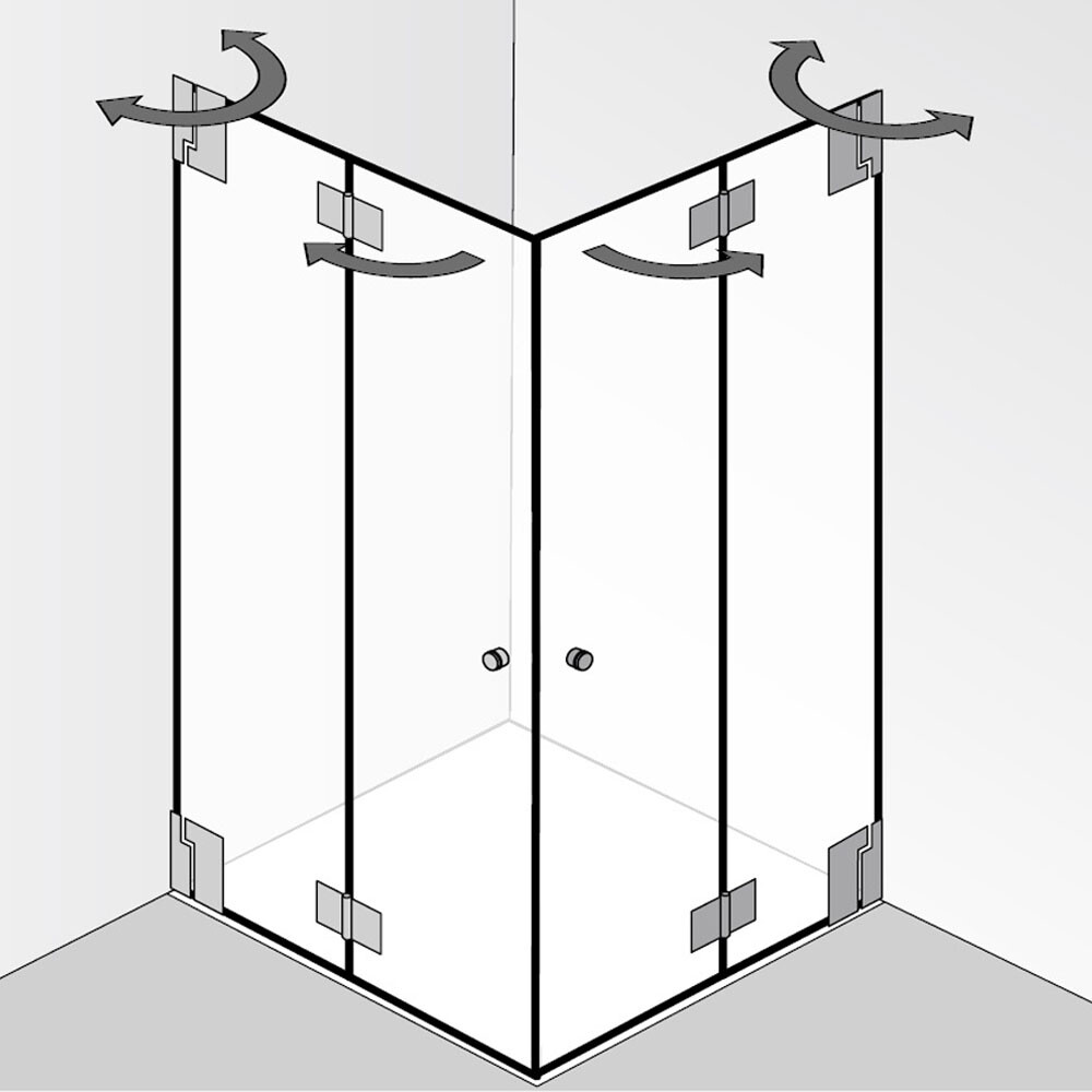

Eckdusche aus Glas mit Glaswänden und zwei schwenkbaren Türen.
Durch das "Doppelfalten" wäre Platz für die Armaturen, wenn diese nicht exakt in der Mitte sondern eher in Richtung Ecke platziert werden.
Google: Drehfalttüren als Eckeinstieg.

Im Grunde ist genau das die Lösung des Problems. Ich kenne ja nun die häusliche Situation nicht. Geht man perspektivisch von Pflege aus, wird man rangieren müssen, hinzu kommt evtl. ein Duschhocker und, und .. Diese Überlegungen machen dann den Duschvorhang @Georgie wieder charmant.

Bei 90 cm Breite muss man die Armatur aber sehr weit Richtung Ecke setzen, damit die Doppelfalttür wirklich bis an die Wand zurückfaltet.
Für uns hat der Platzvorteil überwogen (bei 90x90 Fliesenmaß). Haben die Doppelfalttüren von Schulte genommen und sind bisher zufrieden.
Man muß mit den Dingern sowieso immer vorsichtig sein, da kann man eine Tür auch vor die Armatur falten...
