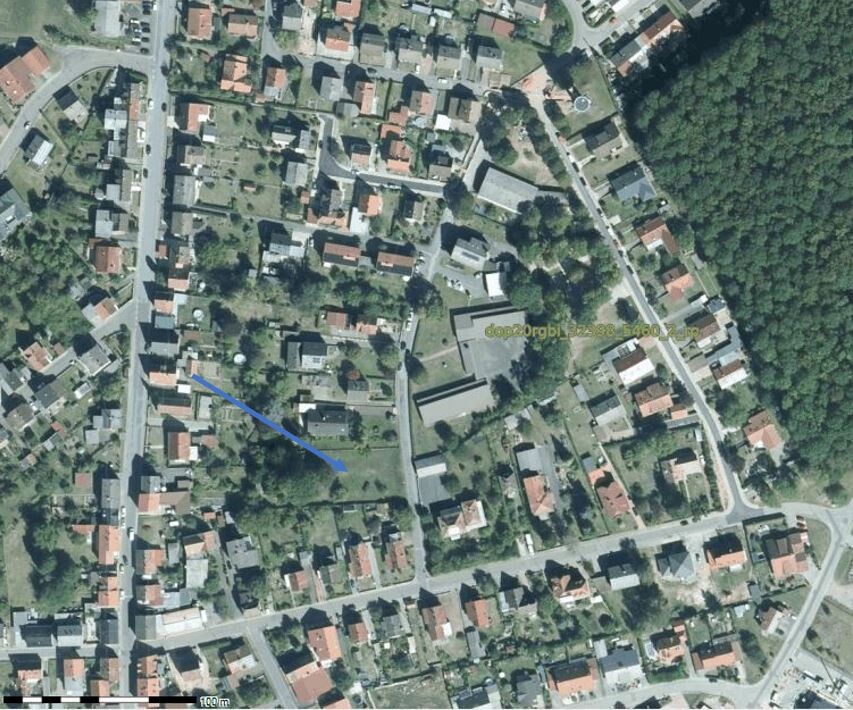

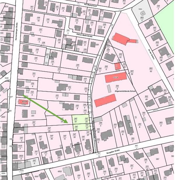

Als erstes ein großes SORRY, dass ich den Ausschnitt so klein gewählt habe. Der Bauamt-Mitarbeiter sagte mir, dass für die Bewertung seiner Meinung nach nur die im Ausschnitt gezeigten Häuser in Betracht gezogen werden. Im Anhang habe ich jetzt 2 größere Ausschnitte angehängt. 1x ein Luftbild und 1x ein Ausschnitt aus der Liegenschaftskarte.

Lageplan eines Wohnviertels mit Parzellen; grüner Pfeil markiert ein hervorgehobenes Grundstück.
Luftbild eines Wohnviertels mit Häusern, Straßen, Gärten, Wald am rechten Rand.

HWTIGGER15.08.21 13:27
Schaut mal nach rechts auf dem Lageplan (Flurstücks-Nr. kann man leider nicht lesen, unter dem großen Grundstück), dort gibt es wohl
eine Bebauung in 2.Reihe, mit eigener Zufahrt, wie auch hier geplant. Vielleicht kann man sich darauf beziehen.
11ant15.08.21 13:42
Glückwunsch - so schnell geht das, meine Bedenken es könne hier auch Außenbereich sein zu zerstreuen 🙂
