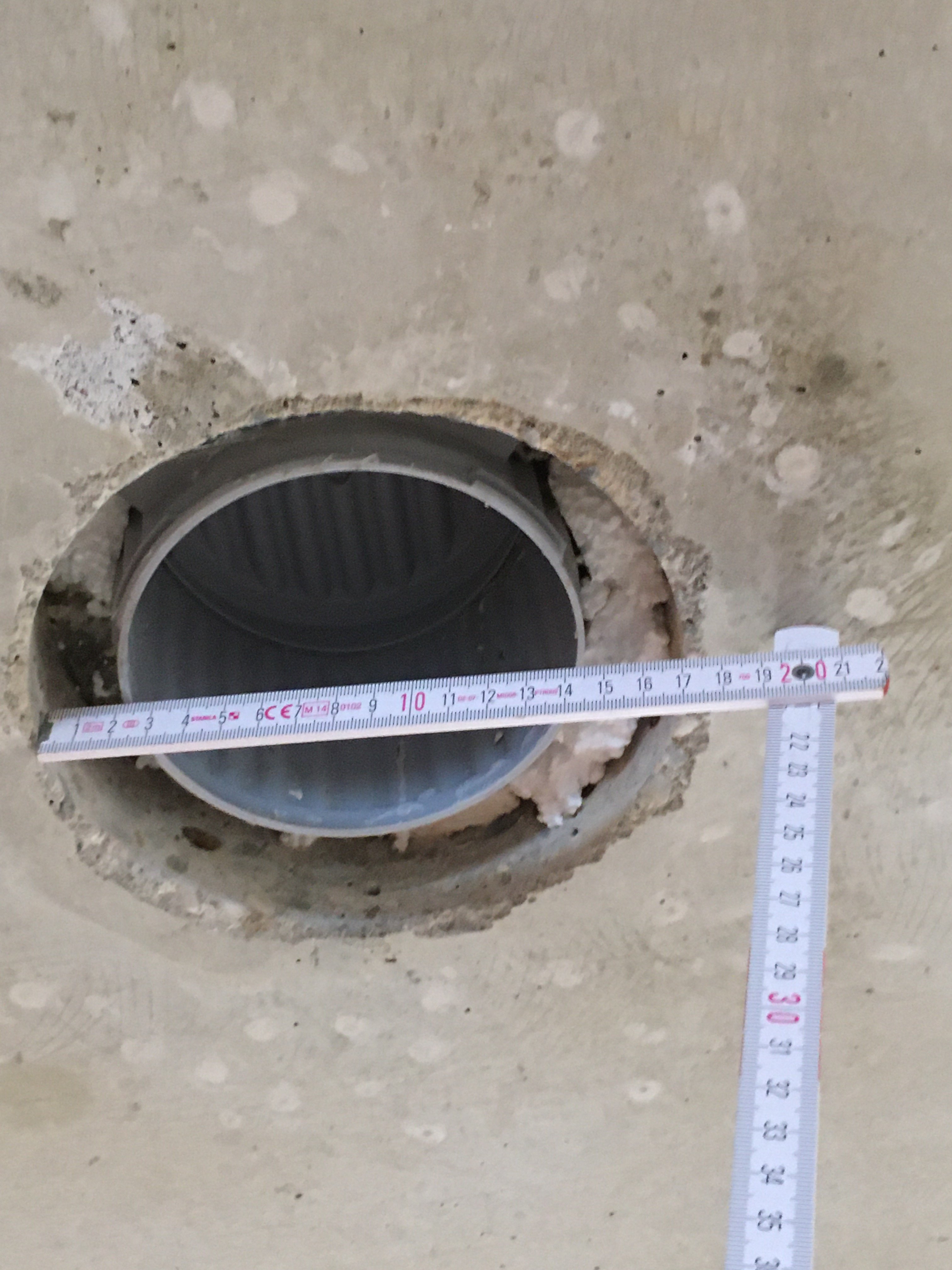

Guten Tag zusammen,
wir haben folgendes Problem..

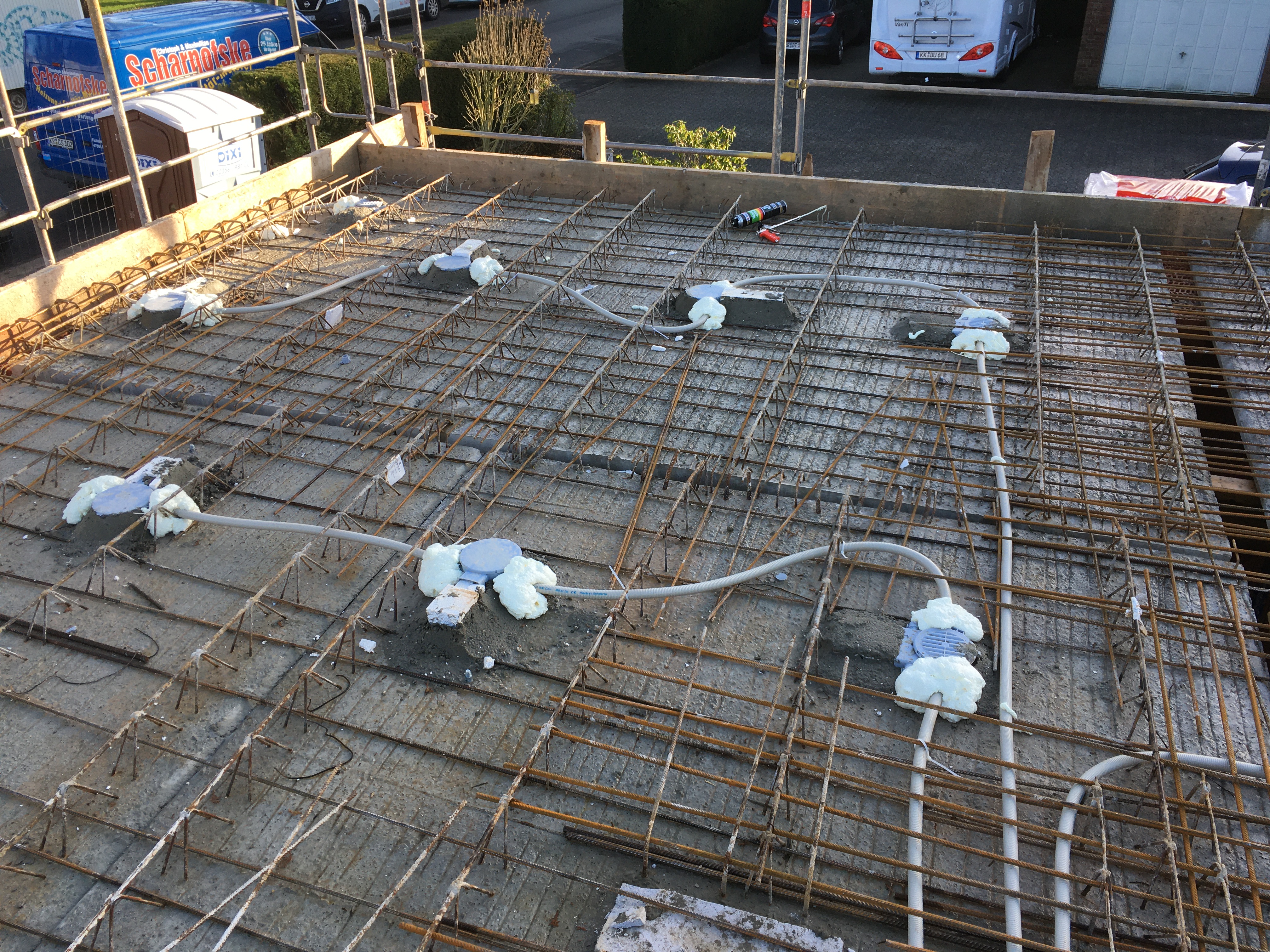

Wir haben beim Rohbauer 19x Deckenspots in die Filigrandecke EG bestellt. Wir möchten alles über Dali steuern.
Ein Spot wurde mit 83€ berechnet. Darin enthalten sind die Töpfe und die Ausrichtung.
Nun zum Problem...

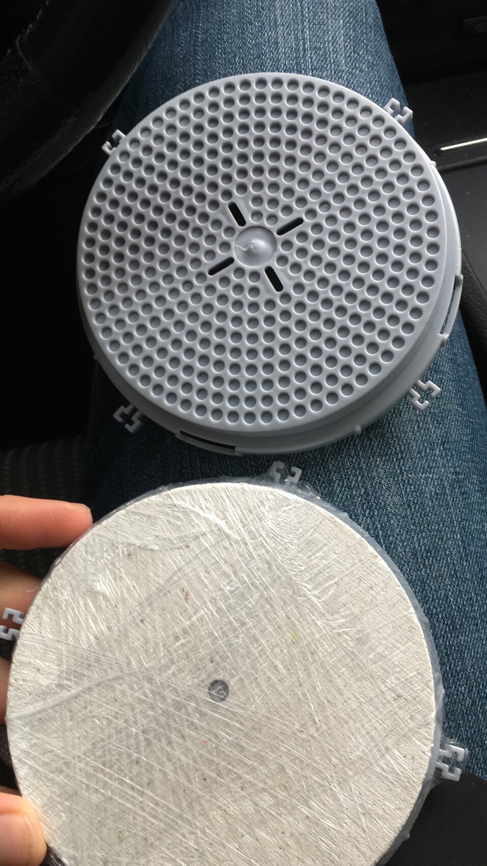

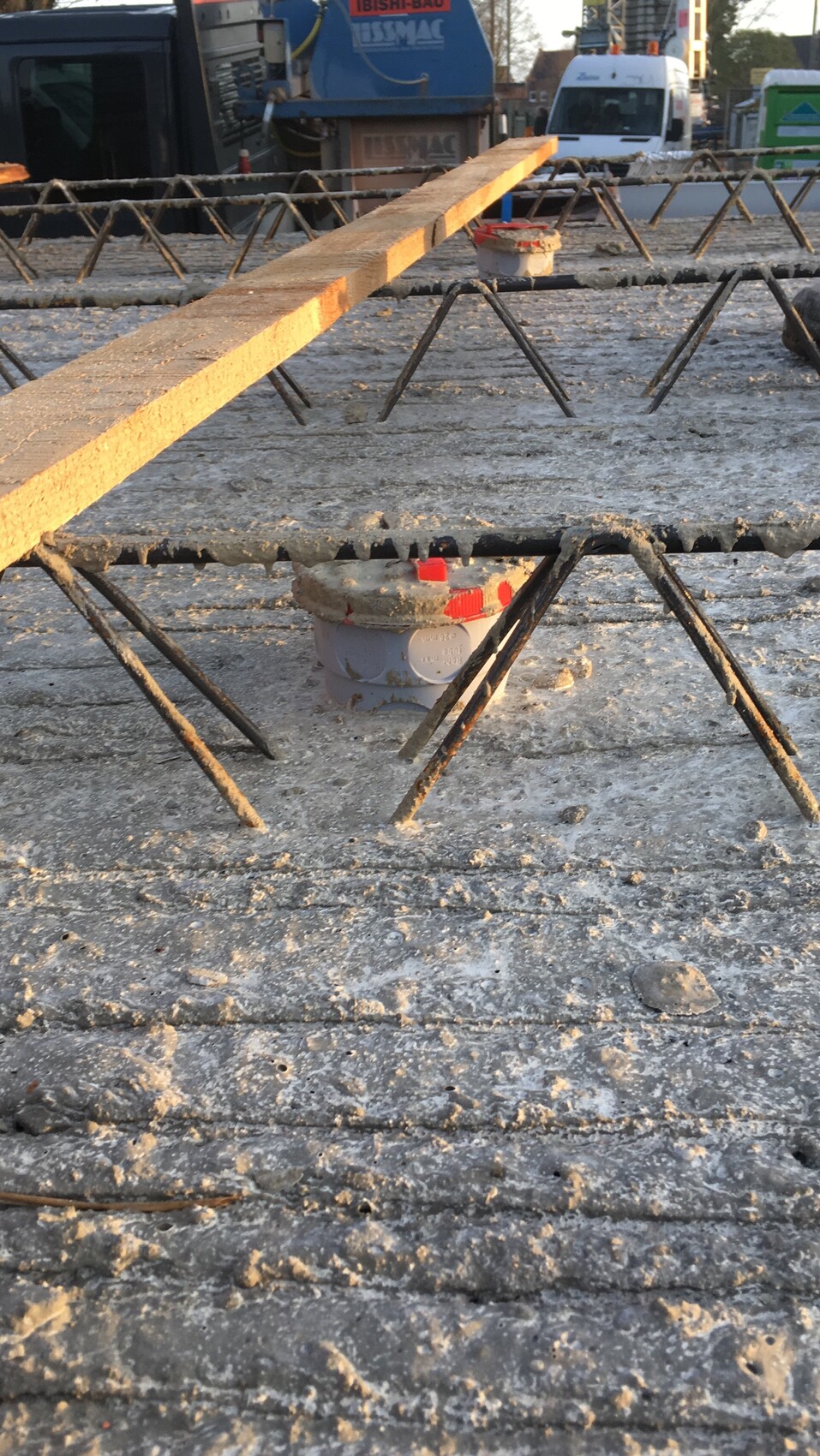

DAS SIND SO RICHTIG DIE FALSCHEN TÖPFE (Kaiser 1227-55) VERBAUT WORDEN!
Ein Topf selber kostet 2,14€! Der Durchmesser beträgt 60mm.
Darin bekam ich keine Spots rein und somit hieß es von meiner Seite aus; "Decken mitnehmen und neu machen!"
Dies wurde nicht getan. Die Decken sind darauf gelegt worden. Ich hatte kein Mitspracherecht, wieso auch immer.
Der Rohbauer versprach, eine Lösung zu finden. Ich habe zugestimmt, mit der Voraussetzung, das der Preis definitiv nicht voll bezahlt wird!
Es wurde eine Kehrnbohrung von 170mm durchgeführt und die richtigen Dosen reingesetzt und irgendwie justiert (??)...
Totaler schei**! Hinzu kommt, dass der Tunnel der "neuen" Töpfe in so schrecklich modifiziert wurden. Meine Person soll die Aussparung auch zu machen (Laie).
Die Spots sind teils nicht in der Flucht und nicht Flächenbüding. (Wie es am Werk eigentlich sollte.
Um die Flucht irgendwie zu Garantieren, besorgte ich mir neue Frontdeckel (Stück ca. 6€) um noch irgendwo ein gutes Ergebnis zu haben.
Der Punkt ist, das man auf die voll Summe besteht, da man eh nichts verdient hat und nur draufgezahlt hat.
Das Verschulden geht definitiv auf den Rohbauer.
Wie würdet Ihr jetzt mit solch einer Sache umgehen? Wäre ein Abzug von 50-60% ok, oder würdet ihr sagen, man zieht volle 100% ab!?
Bräuchte in der Sache echt Rat.
