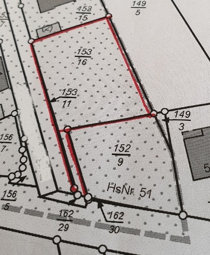

Hallo Zusammen,
ich beabsichtige das rot markierte Grundstück zu kaufen. Bisher wurde nur über 153/16 gesprochen.
Das Stück 153/11 müßte ich aber auch erwerben um die Erschließung zu sichern oder sehe ich da etwas falsch ?

Die 153/16 ist in rot umrandet. Dann kannst du doch alles über den Pfeifenstiel erschließen, also Zufahrt, Abwasser und weitere Medien? Also solange wie das etwa drei Meter Breite sind kommen da Lkw und Feuerwehr durch. Reicht.
Man sieht es in dem Kartenausschnitt nicht so aber vermutlich dient die 153/11 eher der 453/13 zur Erschließung- denn sonst wäre am oberen Ende ja wohl kaum eine Garage eingezeichnet.

Also zwischen 153/11 und 156/7 befindet sich eine Straße.
Der Pfeifenstiehl gehört noch zu 153/16.
Die 153/11 ist ja so klein, dass sie auf dem Plan gar nicht gezeichnet ist.
Wegerecht gibt es keines. Der Zugang zu 162/29 ist auf dem Ausschnitt nicht ersichtlich.

das Flurstück 153/11 ist doch nur einige cm breit. aber für dich nicht unwichtig. Deshalb mit kaufen, wenn du es erwerben kannst.
