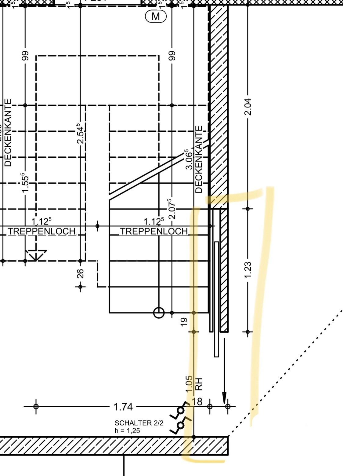

nun bräuchte ich doch mal kurz ein wenig Hilfe / Unterstützung bei unserem Schiebetürenproblem.
Im Vertrag war eine in der Wand laufende Holzschiebetüre vereinbart - raumhoch, Profil in der Decke laufend ohne Bodenschiene.
Soweit so gut...nur leider ging das Thema bißchen unter....und wurde fast vergessen...womit das Profil nun an der Decke verschraubt werden muss....soweit so gut.
Nur leider ist der Rahmen um die Türe alles andere als prickelnd und der Aufbau auch nicht überragend. Mit dem Modell Fino könnte man sich eventeull noch anfreunden....
Allerdings suchen wir nun Alternativen zu Türen ohne Alurahmen, geringe Deckenschiene und dergleichen
Hat jemand von Euch eventuell einen Link / Tipp, selbst was bestellt...gebaut oder dergleichen zu passenden Schiebetüren mit geringen Aufbauprofil.
( da wir eventeull überlegen auf Glas umzuschwenken...gerne auch dazu )
Raumhöhe RFB 2,765
Türbreite 1,05
Wandbreite 1,23
Parkett
10000 Dank im Voraus und schönes Wochenende

Wenn es nicht in Decke/Wandintegriert geht, ist Aluminium die schmalste Variante, die du finden kannst. Holz trägt mehr auf. Aluminium ist teurer.
Wie die Tür selbst gestaltet ist, ist eigentlich (fast) nebensächlich.
Muss es denn zum Schieben sein? Wir haben den Flur mit einer raumhohen Glastür mit Seitenteil zum Wohnraum separiert. Schalltechnisch funktioniert das. Holzrahmenbau, ca 3T€. Aluminium wäre noch mal 2T€ teurer gewesen.

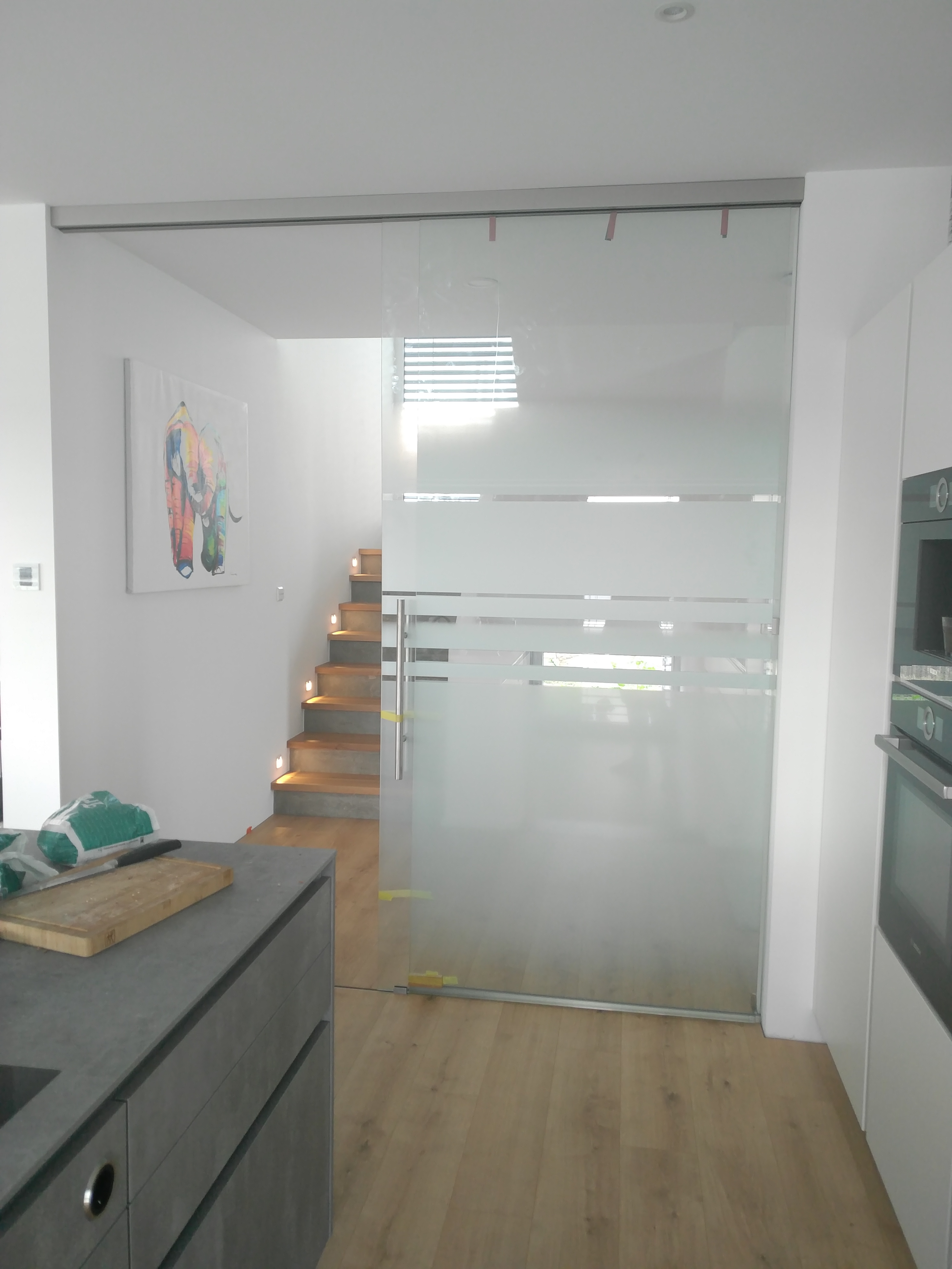

Hatten eine ähnliche Situation. Ursprünglich Wandtasche + Schiebetüre. Zum Glück haben wir uns unentschieden.
Habe leider kein vernünftiges Bild, nur eins direkt nach Fertigstellung der Montage.
Bei uns ist die Öffnung 240cm Breit und lichte Raumhöhe ca 265cm
