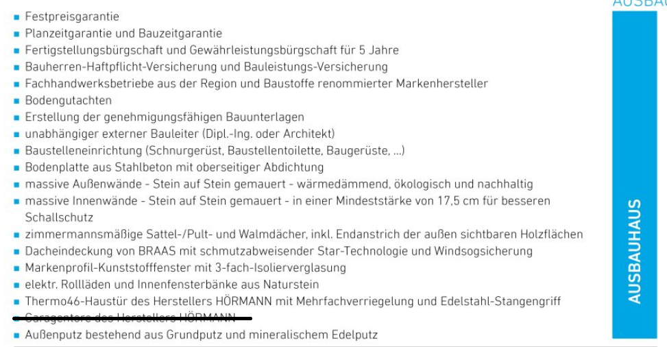

Hallo Zusammen,
wir haben ein Angebot eines GU für ein Ausbauhaus 140m² 1,5 Stockig für ca. 150.000€.
Baunebenkosten : 60.000 €
Grundstück : 60.000 € inkl. Nebenkosten
Materialfür restliche Bauleistungen in Eigenregie : 50.000 €
Komme ich mit einem Architekten und wenn ich die Bauleistungen dann separat Ausschreibe günstiger hin ?
Der Baubeginn wird mit 11 Monaten angegeben. Kann ich hier auch eine verkürzung erreichen ?
Liste von Bauleistungen und Garantien für ein Haus; rechter blauer Balken mit AUSBAUHAUS.

Kurz und schmerzlos, du kannst mit 50k Materialbudget keinen kompletten Innenausbau realisieren.
Es stellt sich zudem die Frage wer das alles machen soll.
Ich würde an deiner Stelle aufgrund der Festpreisgarantie mit einem GU schlüsselfertig bauen.

Danke für die Infos. Mir geht es aber erst mal um den Vergleich Ausbauhaus für 150k oder ob ich mit einem Architekten billiger weg komme.
Nicht darin enthalten waren folgende Sachen welche in den 60k Baunebenkosten berücksichtigt wurden :
Erdarbeiten 15k, Vermessung 2k, Hausanschlüsse 7,5k, Baustrom-Versicherungen 2,5k.
Ebenfalls waren dort Küche 10k, Zuwegung 6k, Bodenbeläge 8k, Malerarbeiten 3,5 enthalten.
Ich denke die Abgrenzung wurde hier nicht so konsequent gemacht.
Größtenteils sind in den 150k ja nur Bodenplatte, Mauerwerk, Dach Fenster und Türen enthalten sowie die Planungstechnischen Sachen.
