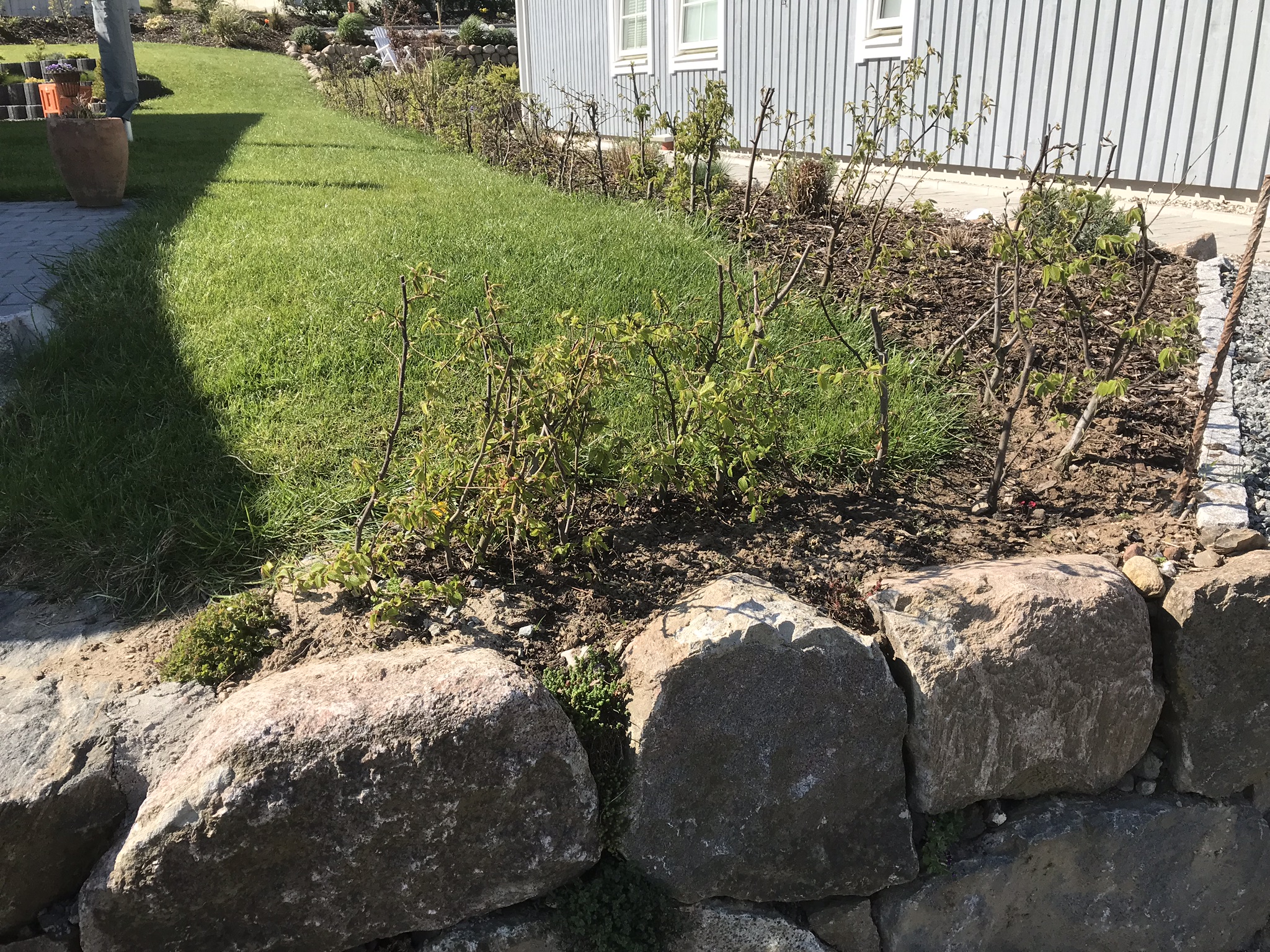

Wir müssen ja nicht wasserdicht abschließen. Ich schätze, ein 50 er Kasten hält. Wir haben 1 m Erde mit Wackersteinen abgefangen. Das hält auch. Siehe Foto.
Gartenansicht mit Reihe junger Sträucher entlang einer Steinmauer am Ufer; Haus im Hintergrund.
