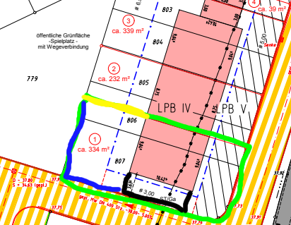

Der Bebauungsplan sagt folgendes:
Einfriedungen
Mit der Festsetzung zu Einfriedungen soll ein einheitlicher und qualitätsvoller Übergang zum öffentlichen Straßenraum durch eine durchgängige Begrünung auf den privaten Grundstücken erreicht werden. Diesbezüglich sind Einfriedungen in Form von Laubholzhecken (z.B. Hainbuche, Liguster, Buche) bis zu einer Höhe von Max. 2 m, auch gegenüber öffentlichen Verkehrs- und Grünflächen, zulässig. Alternativ hierzu sind Stabgitter- und Maschendrahtzäune in transparenter Ausführung bis zu einer Höhe von 2 m zulässig, soweit sie durch Laubholzhecken hinterpflanzt oder durch Rank-, Schling- oder Kletterpflanzen (z.B. Efeu, Knöterich, Wein) dauerhaft flächig begrünt werden. Mit der Höhenbeschränkung von Einfriedungen in den festgesetzten Vorgartenbereichen in Form von Laubholzhecken (z. B. Hainbuche, Liguster, Buche) bis Max. 1 m soll zum einen bei gleichzeitigem Schutz des Vorgartens ein Blickkontakt zur Förderung der nachbarschaftlichen Kontaktaufnahme ermöglicht und unter anderem dem städtebaulichen Belang, einheitlich geprägt Raumkanten an den Erschließungsstraßen zu bilden, Rechnung getragen werden. Die maximal zulässige Höhe von Einfriedungen beträgt 1,3 m, sofern die Einfriedung die Unterbringung von Sammelbehältern für die Müllentsorgung umschließt.
Am Liebsten würden wie einen Stabgitter Zaun mit „Geflecht“ nehmen.
Leider geht das ja nicht, wenn wir den Plan richtig verstehen (war uns aber vorher schon klar).
Jetzt zu den „Verständnis“ fragen
37833
- Schwarz ist die Garage.
- Die Blaue Einfriedung darf ich 2m mit Stabgitter machen, aber ohne Gewebe und davor eine Hecke als Sichtschutz?
- Zum Nachbar (gelb) darf ich Stabgitter mit Gewebe (ist ja keine öffentliche Fläche?) ohne Hecke?
Falls ich bisher alles richtig verstanden habe…. Gibt es eine Möglichkeit zur Öffentlichen Straßenraum sich vor der Hecke zu drücken? Oder ist vielleicht sogar die „Kopfseite“, zur Grünanlage kein „öffentlicher Straßenraum“ und da darf ich auch Gewebe Ziehen?

Warum willst du dich vor einer Hecke drücken? Hecken sind wichtig fürs Ökosystem. Wenn du keinen Bock auf eine Hecke hast, nimm den Stabgitterzaun und pflanz Efeu dran. Es dauert natürlich ein bisschen, aber wenn der mal losgelegt hat und raufgewachsen ist, hast du einen sehr raumsparenden, grünen und ökologisch wertvollen Blickschutz.
Geflecht ist ausdrücklich verboten.

Um im alter mich nicht mit der Hecke abmühen zu müssen... Kommen ja einige andere pflanzen noch hin.
Da mir aber bewusst ist das ich um die Hecke nicht drumrum komme... Mir aber nicht sicher bin ob sie komplett rum muss, frag ich nun hier...

Wenn du Rundrum eine Strauchhecke machst und die normal wachsen lässt (also nicht alle 2 Monate nachsäbelst um sie eckig zu halten) hält sich der Aufwand in Grenzen. Und im Garten selber braucht es dann ja nicht noch zusätzliche Büsche.
Wobei wenn ich mir die Grundstücksgröße angucke, würde ich wohl wirklich zum Zaun mit Efeu tendieren. Den muss man auch irgendwann schneiden, aber es ist sehr platzsparend. Dann bleibt im Garten noch Fläche für 2-3 schöne Blühsträucher.

Setz z.B. Glanzmispel, die schneidest du 1x im Jahr, das ist doch keine Arbeit.
Finde ich lobenswert von der Stadt diese unsäglich hässlichen Plastikstreifen zu verbieten.
Warum willst du die zum Nachbarn haben?
Auch hier Gewächs oder gar nichts oder züchtet der Rottweiler?

So wie ich das lese, sind Hecken überall Pflicht. Zu öffentlichen Flächen, darf man zusätzlich einen Maschendraht-oder Stabgitterzaun setzen, die Hecke muss dann innenliegend daran gesetzt werden. Dort wären alternativ auch Rankpflanzen zulässig.
