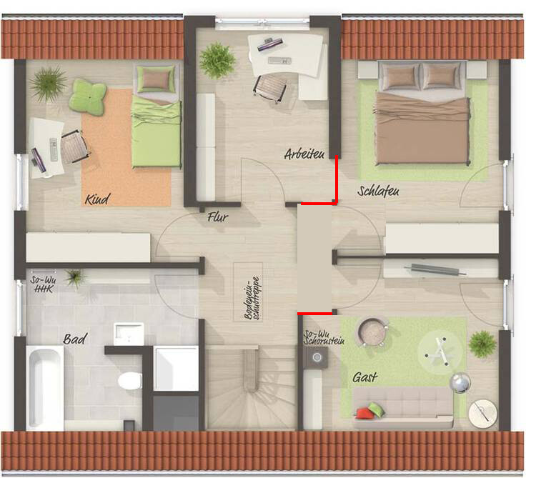

Ja klar, aber was nutzen die qm Zahlen, wenn ich nicht weiß wie lang die Wand am Kopfende des Elternbetts ist? Das meinte ich mit Bemaßung.
O.K., die einzelnen Maße fehlen. Aber im "Haussteckbrief", der als *.pdf vorliegt, stehen zumindest noch die Außenmaße: 7,88 m x 9,88 m. Bleiben Innen bei einer 36,5er Außenwand und abzügl. Innen- und Außenputz noch rund 7,1 x 9,1 m.
kaho674
kaho674
Lichthaus 121 soll evtl. gebaut werden, dass sind 120,46 m2 Wohnfläche, nichts widersprüchliches...
Ah, ok. Naja, was manche so unter einem großen Bad verstehen, da sind die Meinungen dann doch verschieden. Ich dachte, wir haben zu zweit mit unseren 10m² schon eher ein kleines Bad.
Ich glaube schon, dass Town & Country keine Lügen erzählen. Sind ja bekannt für preiswertes bauen. Ich find das ok, auch wenn die Qualität jetzt nicht meine Wahl wäre.
Die Raumgrößen sind aber eben winzig. Hauswirtschaftsraum/HAR 5m². Na prost Mahlzeit. Gibt ja dann auch keine Garage für Kinderwagen, Dreirad und Co. Das 3. Kinderzimmer ist dann auch eher eine Kammer, als ein Zimmer. Das wird eng zu fünft.

Zumal man dann ja aus dem Schlafzimmer mit der Arbeitsecke in der Gaube zwei Zimmer machen müsste ...
Geht schon, aber dann passt halt wieder nur noch ein Minikleiderschrank ins Schlafzimmer, wo man beim Eintritt auch noch dagegen rennt:
Grundriss eines Dachgeschosses: Schlafzimmer, Kinderzimmer, Gästezimmer, Arbeitszimmer, Bad und Flur.
Vielleicht setzt man auch lieber ne 45° Wand mit Tür ins Schlafzimmer.
Tja, was bleibt da an "Arbeitszimmer" für Kind 3? Vielleicht 8 oder 9m²?

also zu 5. wird das Lichthaus 121 sehr/zu eng, da muss ich den anderen zustimmen. Gibt doch auch mehrere Häuser von Town & Country im Bereich von 140-150qm. Guckt doch vielleicht eher mal da
Sorry, aber wo ist denn da zu 5.! der Wohnfaktor?
ich würde es verwohnen nennen, wenn man aus Platzmangel die Waschmaschine in der Küche hat und zwischen der Buntwäsche das Mittagessen der kleinen kochen muss. Der Drucker der Kinder später steht dann neben dem TV neben den zwei Trockenständern oder wird in die Badewanne ausrangiert, wo dann eine Arbeitsplatte auf der Wanne Ablagefläche schafft.
