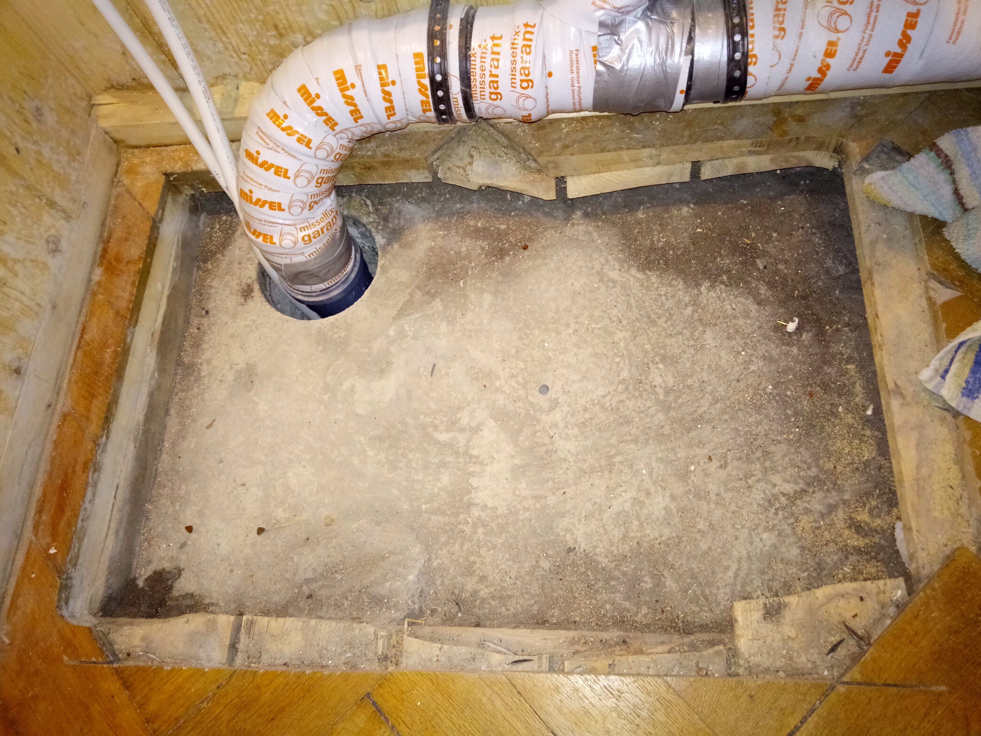

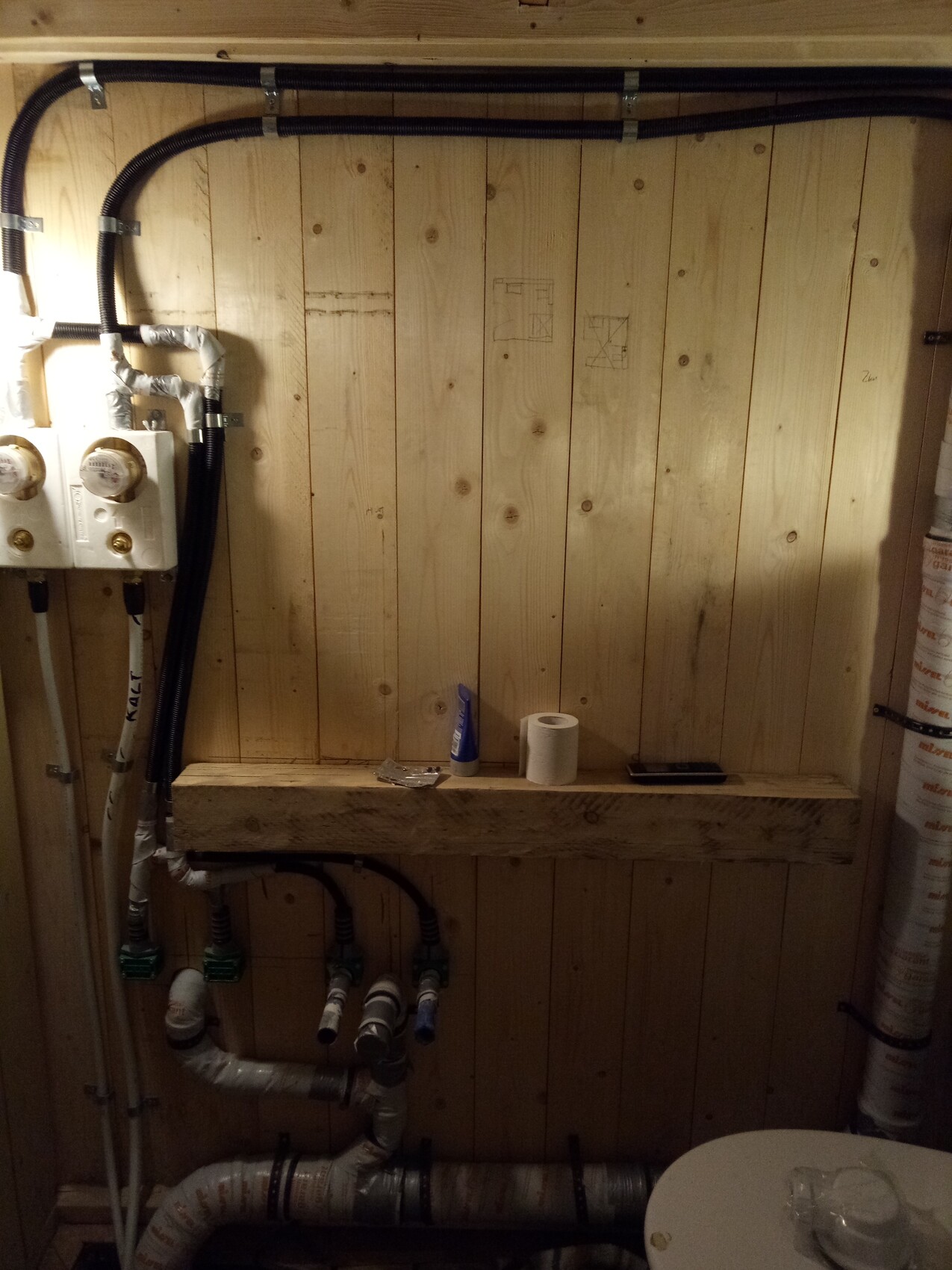

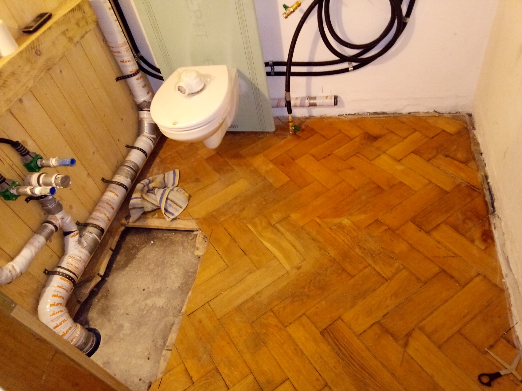

Da ich mit einem Freund eine Wohnung aufgeteilt habe und ich nun in einem Bereich ziehen möchte sind wir gerade dabei bzw möchten wir ein Bad bauen. Die Anschlüsse sind dafür teilweise schon gelegt und eine Toilette installiert. Was uns gerade total das Kopfzerbrechen bereitet ist.:
Der Boden im Bad wurde von Handwerkern bezüglich der Abwasserleitung teilweise aufgemacht und wir wissen nicht wie wir dieses Loch da fühlen sollen um dann letzten Endes einen sauberen Bad PVC zu verlegen...

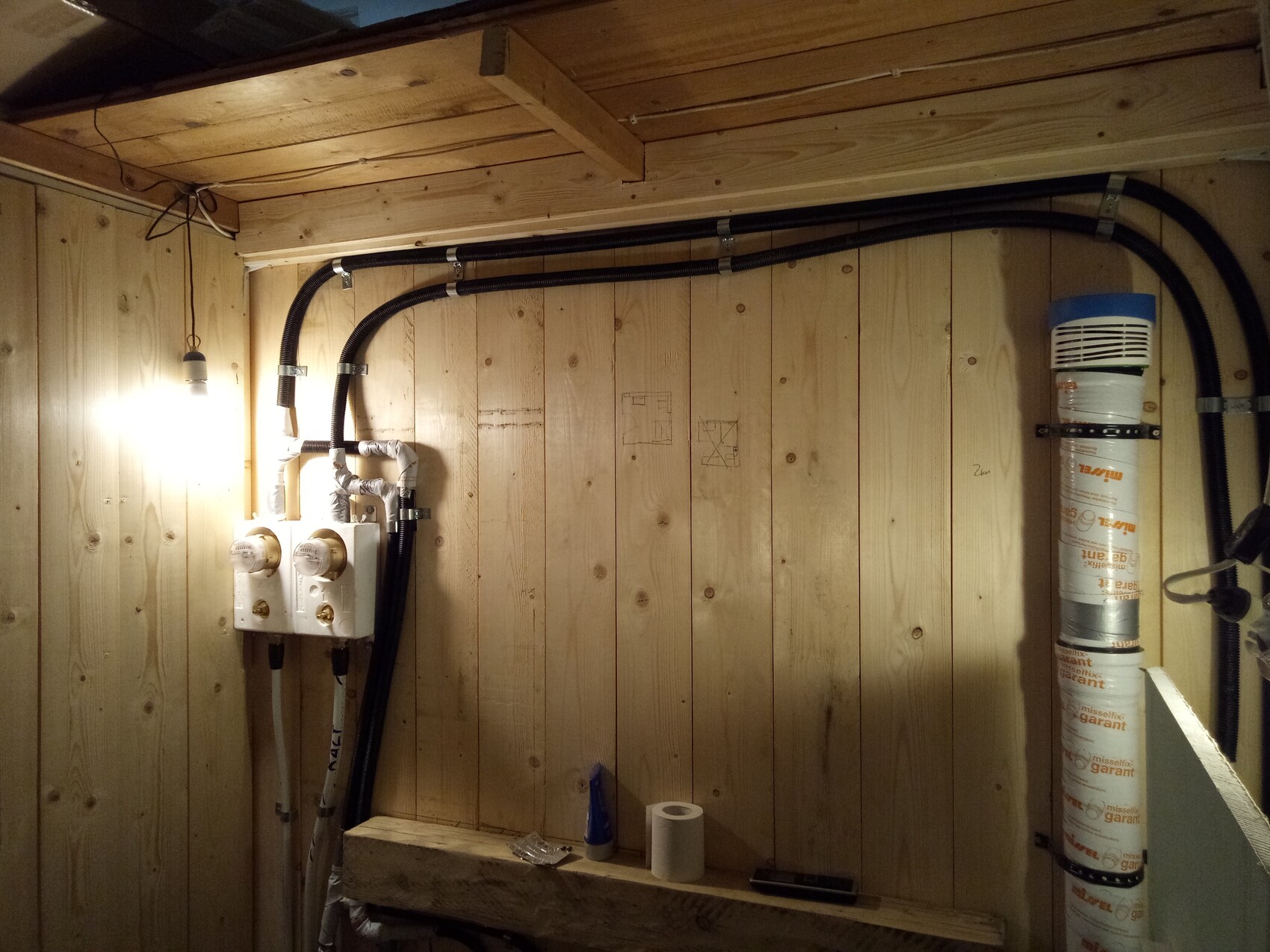

Die Anschlüsse an der Wand möchten wir natürlich verschwinden lassen und überlegen zum einen mit was wir da dämmen können und wie wir den Wandaufbau so machen ohne dass das dann gammelt.
Da die eine Wand mit Holz gebaut wird bzw wurde ist die Frage wie man das Holz am besten wegen der Feuchtigkeit schützt...
Und die eine Wand ist einfach eine klassische Wand mit Raufasertapete und wir überlegen ob wir diese mit einer speziellen Farbe überstreichen können oder das anders machen müssen...

Holzverkleidungen am Boden rausreißen und im Anschluss Bad geeigneten Rigips an die wand, Fliesen oder Vinyl auf den Boden.
Vorteil: Du weißt, es ist nirgendwo etwas gepfuscht und alles dicht.
Nachteil: Ist ein bisschen aufwand, sollte aber machbar sein.
