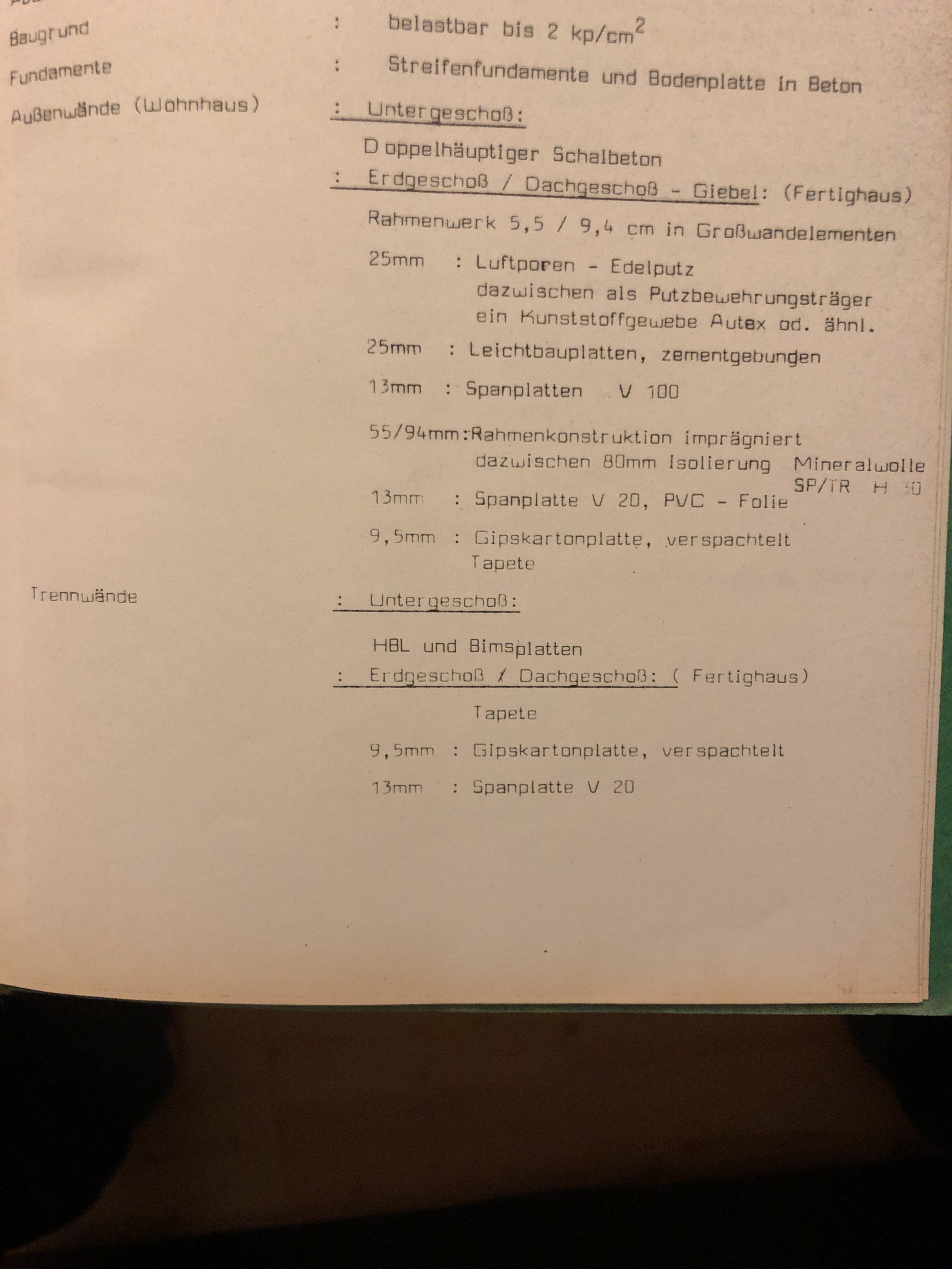

Mit den Infos kann dir leider niemand wirklich weiterhelfen. Bauweise, Wandaufbau, verwendete Materialien, etc.
Jimbosi
Sorry, diese Datei wollte ich anfügen, hatte ich wohl vergessen.
Hoffe damit kann nun jemand etwas anfangen.
Danke erstmal für eure Unterstützung!
Grüße
Bauplan-Dokument mit Untergeschoss- und Erdgeschoss-Details sowie Materialliste
Domski
Ich denke du kannst dem Hersteller ruhigen Gewissens nennen. Eventuell ergibt sich dann die ein oder andere info von allein.
