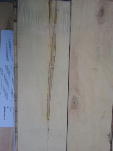

Hallo liebes Forum,
wir haben 3-Schicht Klickparkett Eiche aus dem Internet bestellt.
im Unterzug sind Spalte, welche zum Teil mit Bindfäden zusammen gehalten werden.
Ich fand das ganze etwas abenteuerlich und habe den Verkäufer kontaktiert, welcher meinte:
"diese Spalten befinden sich ja in der Rückseitigen Furnierschicht, welche als Gegenzug für die
Decklage dient. Normalerweise stellt das kein Problem dar.
Sollte Sie das stören, können Sie Bilder davon machen, aber
die Antwort der Hersteller wird wie von mir schon beschrieben ausfallen.
Kein Problem.
Die Schnur: die Furnierrückseiten werden per Hand vernäht …die Schnur die Sie sehen
ist das Garn was dabei verwendet wird. "
Ein Foto konnte ich bisher nicht hochladen (Fehler trotz 20kb).
Was ist eure Meinung?
danke und Grüße
KF55W

nun mit Anhang

Mich würde es auch stutzig machen. Ob das Ganze halten wird? Keine Ahnung, ich würde das zurückschicken,... Wenn du Schäden genau auf Höhe der Spalte hast, dann musst du viel Spachtelmasse einbringen um diese kleinen Löcher zu füllen.
blockhauspower29.10.14 17:56
Das sollte kein Problem sein, da dieses Furnier als Blindfurnier ausschließlich den Gegenzug zum Deckfurnier auf der Vorderseite darstellt. Deshalb "zieht" das Furnier auch nur in Maserrichtung

Da wir noch 0,6 %CM haben muss ich noch bis nächsten Woche warten mit auspacken und dann schau ich mal wieviele dieser "mangelhaften" dabei sind.
