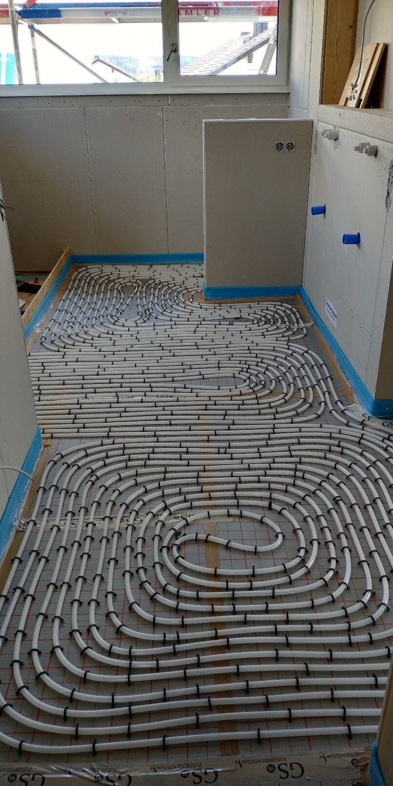

wir sind nun seit einer Woche in unserem neuen Haus. Unser Hauptbad ist mit 3 Heizschleifen in der Fußbodenheizung ausgestattet. Die Abstände der Heizleitungen sind 5cm. Leider musste ich feststellen das eine Heizschleife nicht warm wird, und ausgerechnet auch noch die unter der Toilette :-(
Was ich bis jetzt probiert habe, alle 3 Heizschleifen am Heizkreisverteiler auf maximalen Durchfluss gestellt, momentan auf 4l/min. ERR ist deaktiviert. Raumtemperatur der Heizung an sich (Wärmepumpe) steht auf 22°.
Was man beobachten kann ist, das die Fußbodenflächen im Bad bei den restlichen 2 Heizschleifen warm werden, nur die Fliesen über der 3. Heizschleife sind saukalt.
Hausabnahme war schon, bei der Heizung aber unter dem Vorbehalt das die Heizung an sich funktioniert aber die Wärmeverteilung erst beurteilt werden muss.
Hat jemand vielleicht eine Idee was ich noch probieren könnte? Ein geknicktes Rohr in der Heizschleife kann ich ausschließen wenn ich einen sichtbaren Durchfluss am betreffenden Flowmeter habe oder?

Verständnisfrage: Hast du wirklich „Flowmeter“, also Anzeige/Sichtbarkeit eines echten Durchflusses (im Sinne von in eine Richtung bewegten Wassers)?
Oder eine Anzeige, die über eine statische Wassersäule den Grad der Ventilöffnung anzeigt?

Gute Frage, es sind halt diese Standard Meter im Heizkreisverteiler. Wenn Du so fragst denke ich es ist die Wassersäule der Ventilöffnung.
chand1986
In dem Fall kann eine Blockade des Rohrs hinter dem Ventil eben doch möglich sein - eine Wassersäule steht trotzdem. Einen echten Fluss gäbe es natürlich nicht, deshalb die Frage.
