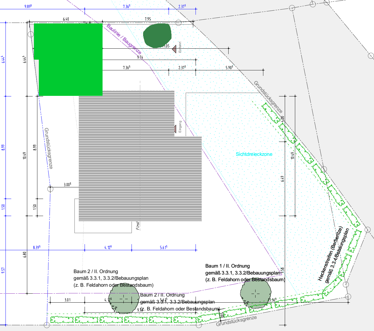

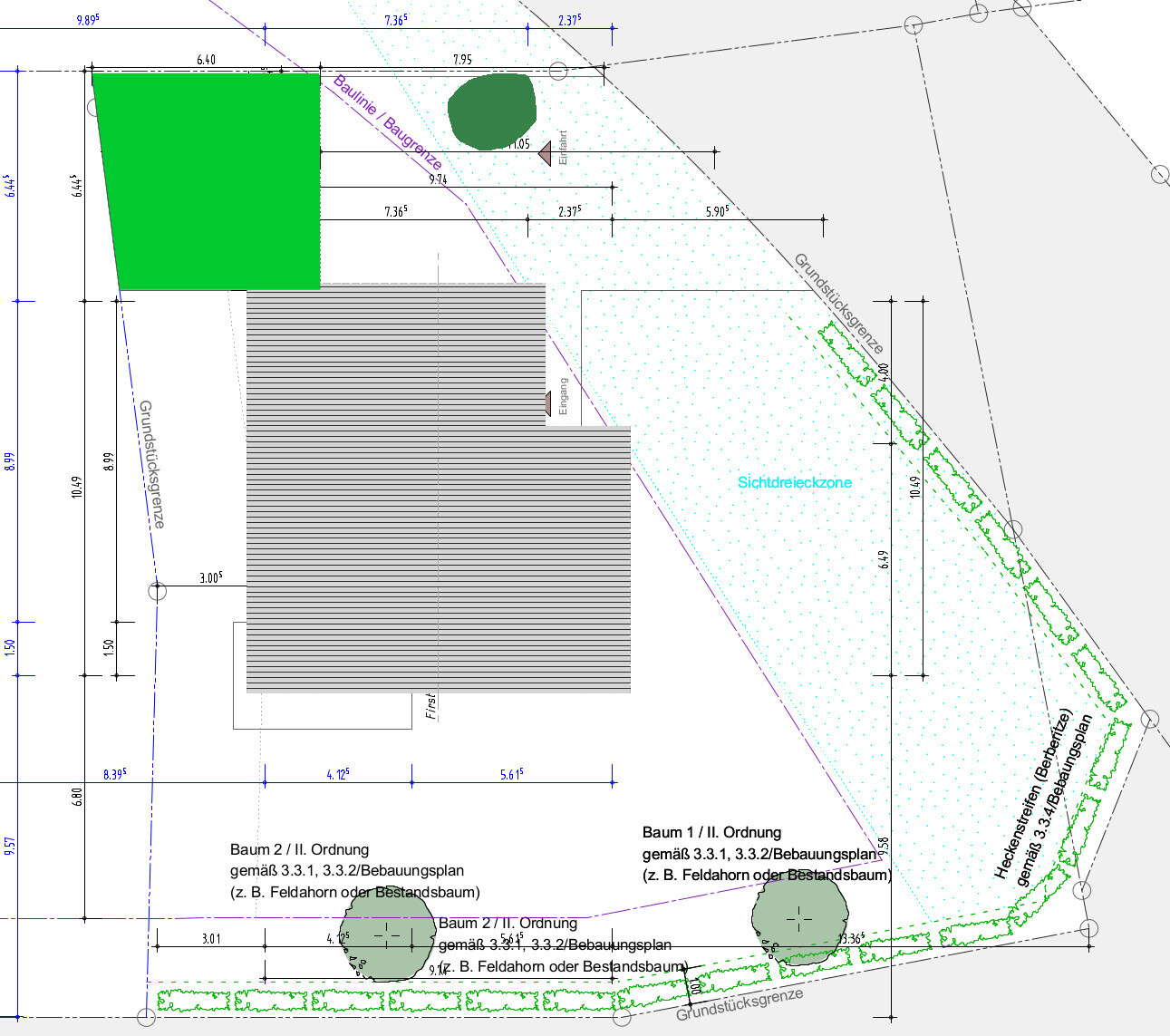

ich habe hier zwei mögliche Entwürfe für unsere geplante Doppelgarage angehangen.
Das Grüne wäre die Idee für die Lage und Form der Garage. Das Haus steht schon.
Oben im Bild ist Norden, die Garage käme also in den Norden.
Im Westen geht's etwas runter, d.h. dort auf die Grenze bräuchte man erst noch ca. 2m Stützmauer, darauf die Garage. Generell lässt sich mit dem westlichen Grundstücksteil wenig anfangen, da ist nur der hässliche Hof des Nachbarn.
Variante 1: Direkt auf die Grenze, wodurch aber ein Trapez entsteht.
Variante 2:
Eine Ecke einbauen, um zwar der Grundstückslinie zu folgen, aber rechte Winkel zu haben. Wir würden ca. 1,3qm unseres Grundstücks verschenken, bzw. ungenutzt lassen. Evtl. wird der Bau minimal günstiger dadurch.
Variante 3:
Nur den oberen Stellplatz als Garage ausführen, den unteren als Carport und Durchgang. Allerdings sehe ich nicht wofür wir einen Durchgang dort brauchen. Es ist sowieso steil dort. Fällt eher raus.
Weiteres Problem: Östlich steht ein Baum, der eigentlich ganz schön ist und eigentlich dort gar nicht stehen dürfte wegen "Sichtschutzbereich". Ca. unterhalb der Angabe "7.95". Den müssten wir fällen, um die Einfahrt richtig nutzen zu können. Vielleicht habt ihr dazu auch noch Ideen?
Was meint ihr? Habt ihr noch weitere Ideen? Ich persönlich finde Variante 2 etwas schöner, da symmetrischer (rechtwinkliger).
Lageplan eines Grundstücks mit Hausgrundriss, Grenzlinien und Beschriftungen
Lageplan eines Baugrundstücks mit Grundstücksgrenze, Gebäudefläche und Garten

Ja, habe ich schon mal von gehört. Aber soweit ich weiß, setzen die ein Fundament/Bodenplatte voraus. Und das müsste man ja dann auch entweder trapezförmig oder versetzt machen, wie in den Bildern.
Schaffst Du es trotzdem mit der mittleren Wandhöhe unter 3,20m zu bleiben (§8 (9) a) Landesbauordnung) ? Wenn ja, rate ich zu Variante 1. Die Dreiecke aus Variante 2 entwickeln sich entweder zu ungenutzten Schmutzecken oder bei einem angespannten nachbarlichen Verhältnis zu Streittriggern.
Ich bin froh um jeden gesunden Stadtbaum, der nicht gefällt werden muss, aber nicht zu jedem Preis. Wenn der nördliche Teil der Garage überwiegend bestimmungsfremden Sachen Unterstand bieten wird, lass ihn stehen, ansonsten pflanze einen neuen im Garten.
Was heißt das genau? Die gesamte Wand darf 6,40m hoch sein?
Also die Stützmauer muss wohl ca. 150cm hoch sein. Dann käme dort die Garage drauf von wohl 250cm Höhe. Insgesamt würde die Nachbarin also auf eine 4m hohe Wand schauen.

Variante 1 lässt sich besser nutzen, da eine durchgehende Wand als Regalträger zur Verfügung steht.
Übrigens würde ich dem Nachbar kein Land zur Nutzung überlassen, denn darauf läuft es ja hinaus? Wie willst du sonst dort hinten Grünpflege betreiben, du kommst ja nichtmal mehr selbst ran.
