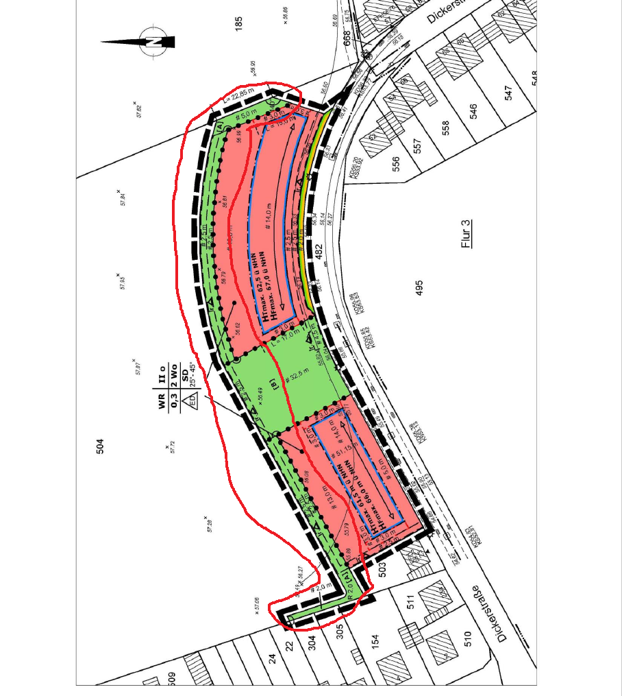

In Bebauungsplänen lese ich öfters dass um ein geplantes Neubaugebiet eine mehrere Meter breite Ortsrandeingrünung entstehen soll . Die textlichen Festsetzungen liefen da aber keine konkreter Antwort.
Worum handelt sich da genau?
Mein Gedanke zielt darauf ab das man ein Rand. bzw. Eckgrundstück erwirbt und dann unter Umständen nach ein paar Jahren durch Bäume in der Ortsrandeingrünung das gesamte Grundstück verschattet bekommt bzw. einem die Aussicht genommen wird..
Zwischen Straße und Grundstück oder zw Hauptstraße und Wohngebiet entstehen Grünflächen, die parkähnlich angelegt werden. Oft auch nur als Streuobstwiese, Hügel mit Gras bedeckt oder Sträucher am Wegesrand.
Oftmals wird die VerbindungStraße als Allee angelegt.
Eine Verschattung durch eine Ansammlung von Bäumen (Wald) ist eher nicht der Fall. Es wird kein Wald gepflanzt. Die Art der Bepflanzung findet man oft im Bebauungsplan aufgelistet oder auch in Gestaltungsplänen eingezeichnet.
Es reicht ja schon ein ungünstig platzierter Baum und die Terrasse ist im Schatten..
Ach, Du übertreibst.
Wo ein Baum ist, gibt es auch Sonne. Man pflanzt doch auch Bäume in den Garten, Ihr nicht?
Ihr habt schließlich eine Abstandsfläche von 3 Metern, das haben die Bäume auch, insofern gibt es einen Abstand von mind 6 Metern ...
Bäume geben Dir übrigens Sauerstoff zum atmen , wenn man in die grünen Blätter schaut, regenerieren sich die aufgeregten Nerven
KEVST
Ich meine da vielmehr so einen "Grünstreifen" wie in dem Beispiel hier zwischen Grundstück und Ackerfläche.
Wenn da eine Reihe Bäume eingepflanzt werden die nach ein paar Jahren Meter hoch sind war es das mit der Abendsonne.
