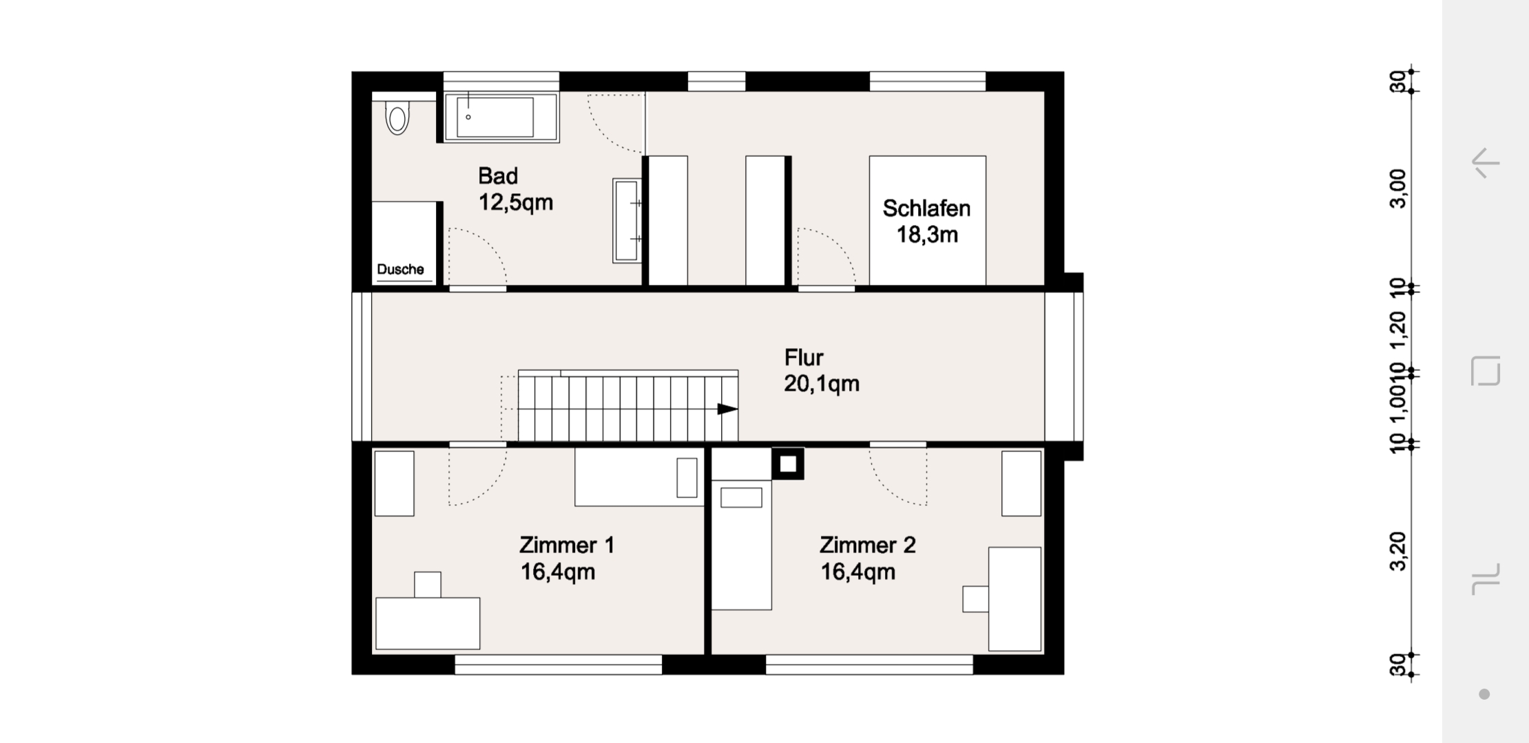

Einfamilienhaus mit Keller und Doppelgarage 9,2x11m Grundriss-Plan optimieren

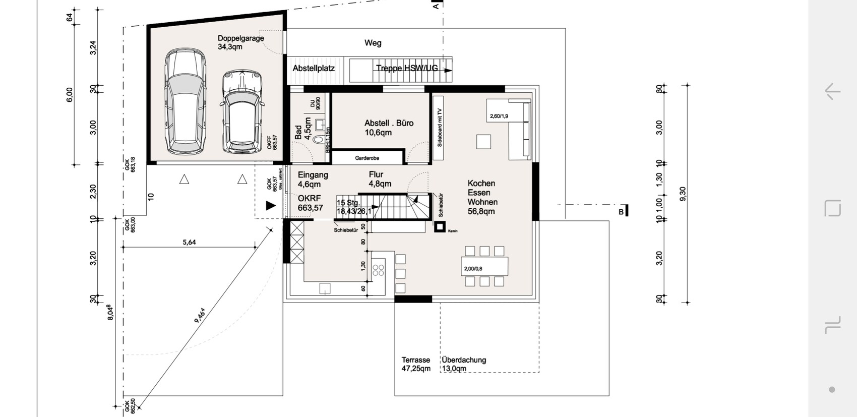

Was gefällt besonders? Gerade Treppe, Wohnzimmer/Esszimmer, Flur im og.

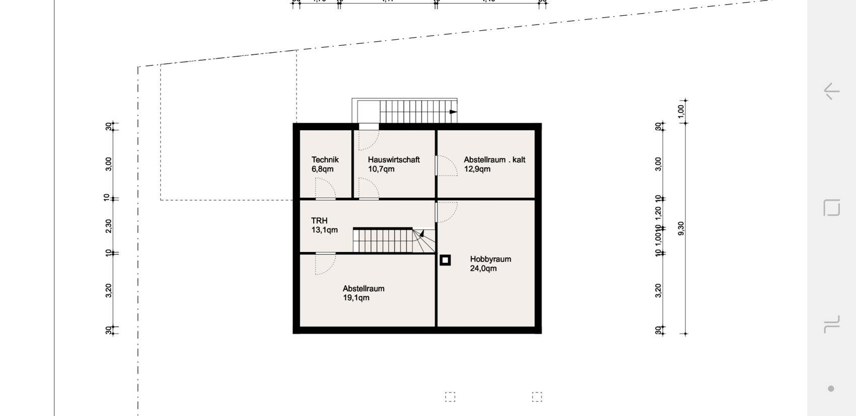

Was gefällt nicht: Garderobe, dusch/wc; Keller einteilung

Der Gang im og ist erwünscht, da leseecke bzw schönster Ausblick in gebirge, daher gewünscht!
Frage: gute Ideen hinsichtlich Garderobe/büro/dusch-wc, Ev. Kücheneinteilung optimieren, kellereinteilung optimieren. Badezimmer im og besser einteilen

Hey Ypg,
Ausrichtung: Wohnzimmer / Schlafzimmer Richtung Osten ...
Treppe ist absichtlich so, weil wir nicht wollen, dass durchs Wohnzimmer ins OG gegangen wird...
Mit Schränke nach hinten, meinst du in der Ankleide? Dass da an der hinteren Wand auch Schränke hinsollten? Geb ich dir vollkommen recht!!

Einige Ansätze finde ich sehr schön. :)
Aber ein paar Punkte sind unrund bzw. kann ich mir nicht vorstellen.
Das Schlafzimmer liegt Richtung Osten, hat aber kein Ostfenster? Hier würde ich wohl das Nordfenster streichen und dort das Bett stellen. Stattdessen ein Ostfenster. Hat auch den Vorteil, dass die Zimmertür nicht unmittelbar neben einem Schlafenden ist und ein Nachttisch sollte dann auch Platz haben.
Ankleide entsprechend planunten zugänglich machen. Hier fehlen mir Maße, vermutlich ist der Platz zwischen den Schränken aber zu wenig/ werden zwei annähernd raumhohen Schrankwände etwas erschlagend wirken.
Zwei Türen ins Bad finde ich immer schwierig.
Wenn die Dusche keine Tür bekommt, wird es vorm WC immer ein bisschen nass sein.
Die Menge an Eckfenstern stelle ich mir statisch interessant vor. Wichtiger wäre mir aber der Außeneindruck. So wenig Wand könnte etwas gewöhnungsbedürftig und zu luftig (bis unangenehm) wirken. Ist aber Geschmacksache...
Was ich bisher gar nicht versteh: soll die Tür vom Flur ins WZ in einer Wand laufen? Wie funktioniert das alles mit dem Kamin- wird dort etwas verkleidet? Im OG finde ich den Kaminzug übrigens ziemlich schlecht positioniert.
Curly
ich habe auch zwei Kinder und ich wüsste zu 100%, dass ich ständig in der Ankleide vor der verschlossenen Badtür stehen würde, weil die Kinder abgeschlossen hätten, beim Rausgehen aber vergessen hätten wieder aufzuschließen. Wenn sie klein sind, dann schließen sie vielleicht noch nicht ab, spätestens mit Beginn der Pubertät ist die Badtür dann aber zu. Nervig ist es außerdem immer zwei Türen ab und wieder aufzuschließen.
LG
Sabine
