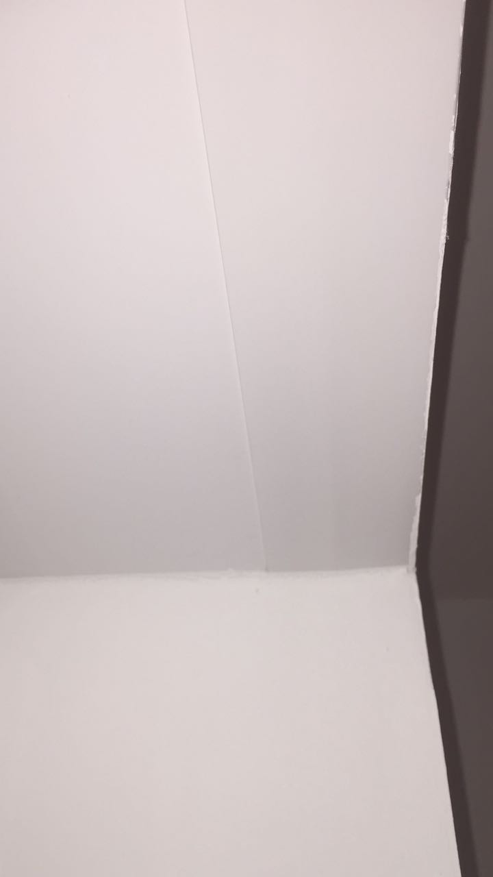

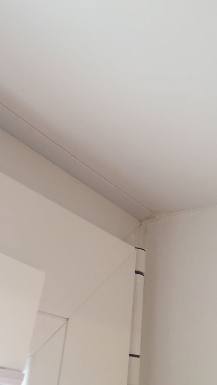

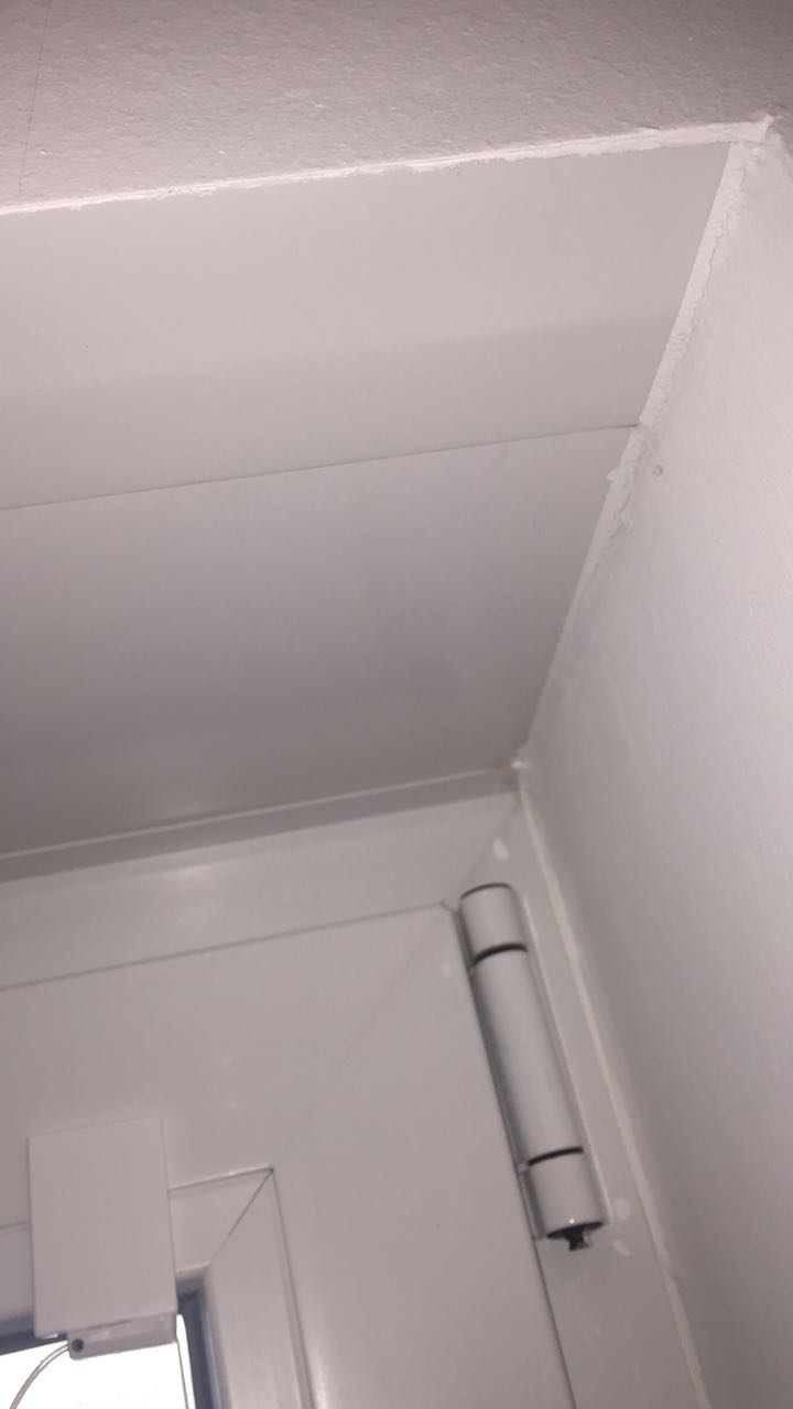

Sehr geehrte Damen und Herren, zur Steuerung meiner Rollladen will ich von Lupus die Rollladensteuerung installieren. Unser Haus ist mit einer Lupus XT2 bereits ausgerüstet.
Ganz banale Frage von mir, wie wird ein solcher Rollladenkasten geöffnet? Scheint wohl ein Unterputzkasten zu sein mit 2 Teilen?
Dort will ich den Aktor unterbringen aufgrund von Platzmangel in der Dose mit der elektrischen Steuerung.
Vielen Dank für die Unterstützung vorab.
Bilder sind anbei.
Viele Grüße,
Michael

Hallo Mastermind1, vielen Dank für Deine Rückmeldung.
Leider nein, die Dosen sind zwar 7,5 cm tief, jedoch liegen in nahezu allen Dosen so viele Leitungen, dass für den Aktor kein Platz ist und ich die Dosen auch nicht vertiefen kann bzw. will, da ich sicherlich einiges an Kabeln beiseite schaffen müsste.
Der Aufwand mit den Rollladenkasten ist leider auch sehr hoch.
Ich werde es nach heutigen Stand treffen, sprich die Lupus ist eine reine Alarmanlage und als "Smart-Home" nutze ich die Homematic Unterputzaktoren. Dies teste ich nächstes Wochenende, d.h. die eigentliche Steuerung wird durch den Aktor ersetzt :)
