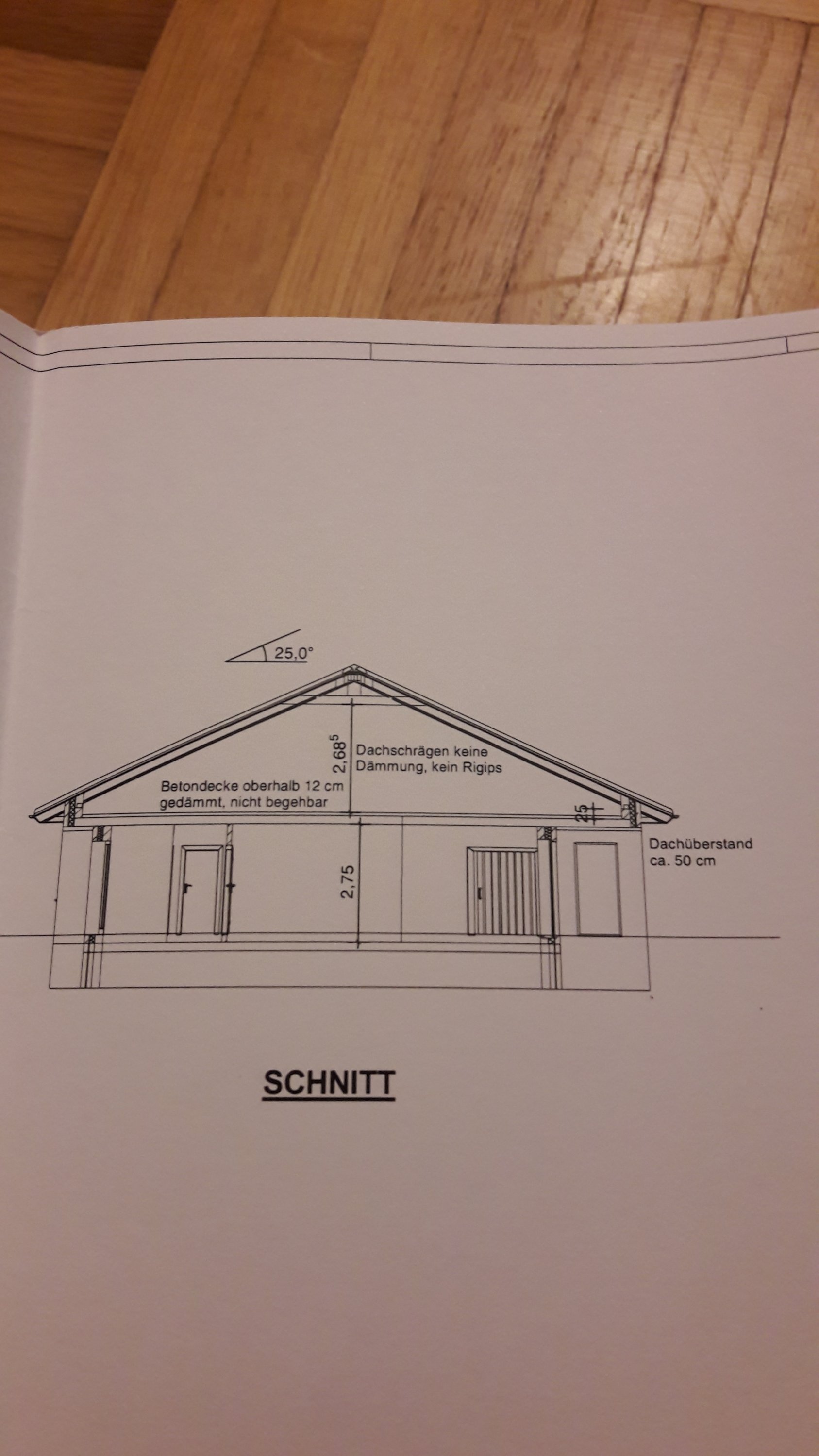

Haben von unserem GU gesagt bekommen, dass wir das Hausdach im Garagenbereich ausklinken lassen müssen, da die Garage höher steht als die Traufe vom Haus. Leider können wir damit gar nichts anfangen und der GU hatte kein Bild zur Veranschaulichung parat.
Als Hintergrund noch: wir mauern die Garage selber (mit einem befreundeten Maurer) und wollten eigentlich bereits angefangen sein. Dann hat der GU gesagt, dass wir noch warten sollen, da es Probleme mit der Höhe gibt. Wir können anfangen, wenn das Dach gerichtet ist. Dies ist jetzt der Fall und nun heißt es, dass das Hausdach ausgeklinkt werden muss. Da wir absolut keine Ahnung von diesem Thema haben, nun meine Frage, ob es noch eine andere Alternative gibt anstatt das Dach auszuklinken? Falls nein, habt ihr ein Bild wie so etwas aussieht?
Das klingt nach Fehlplanung. Theoretisch würde die Traufe durch die Garage stoßen. Deshalb soll nun das Hausdach um die Garage herum fließen, d.h. die Traufe durch Verkürzung des Dachüberstandes hoch rutschen. Da wo die beiden zusammenstoßen würden, werden dem Dach unten entsprechend viele Ziegelreihen abgeschnitten.

Was hat das damit zu tun, dass wir die Garage selber mauern? Planung, Fundament usw wurde vom GU erstellt.

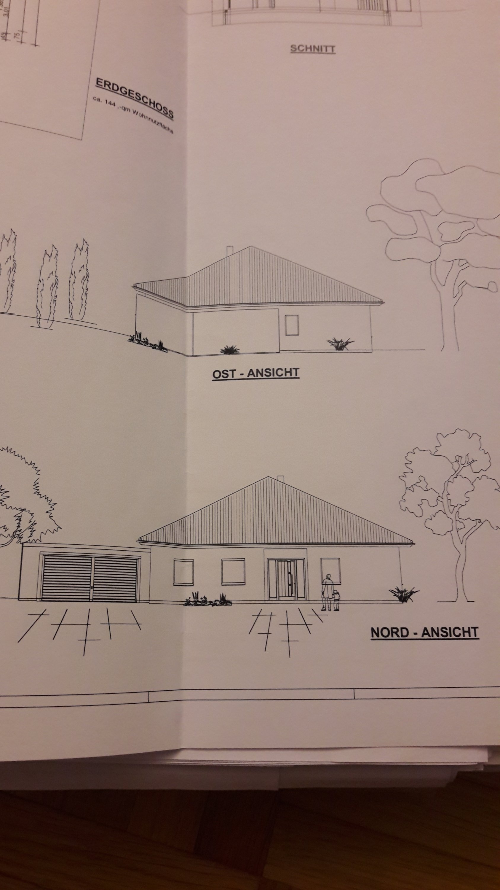

Ich weiß leider nicht welche Höhe du meinst. Ich hänge mal unsere Pläne an.

Ich versteh das Problem nicht so recht. Wenn die Ansicht Nord passt, endet das Dach doch oberhalb der Garage?
Ausklinken heißt quasi, dass ein Eck rausgeschnitten wird.
NanDe
Ansicht Nord ist wie es geplant wurde. Wie es ausgeklinkt aussehen soll, konnte der GU mir nicht zeigen. Wobei ich denke, dass es mit der heutigen Technik ja wohl einfach ist so etwas darzustellen

Dann verstehe ich das Problem nicht: dieser Konfliktfall tritt normal dann auf, wenn der GU die Garage (weil anderweitig beschafft) im Plan nur stiefmütterlich als Platzhalter einzeichnet und seine Planung nicht damit koordiniert.
Wenn man da etwas ausklinken muß, ist entweder die Garage höher als im Plan und/oder das Haus tiefer gelegt worden (oder hat weniger Geschosshöhe bekommen ?).
Stell´ Dir einfach die Garage höher vor. Dann muß das Dach dort zurückweichen, von oben gesehen ähnlich einer Parkbucht. Entlang der Garage werden die Sparren gekürzt und die Regenrinne rutscht um eine oder mehrere Dachziegelreihen hoch.
