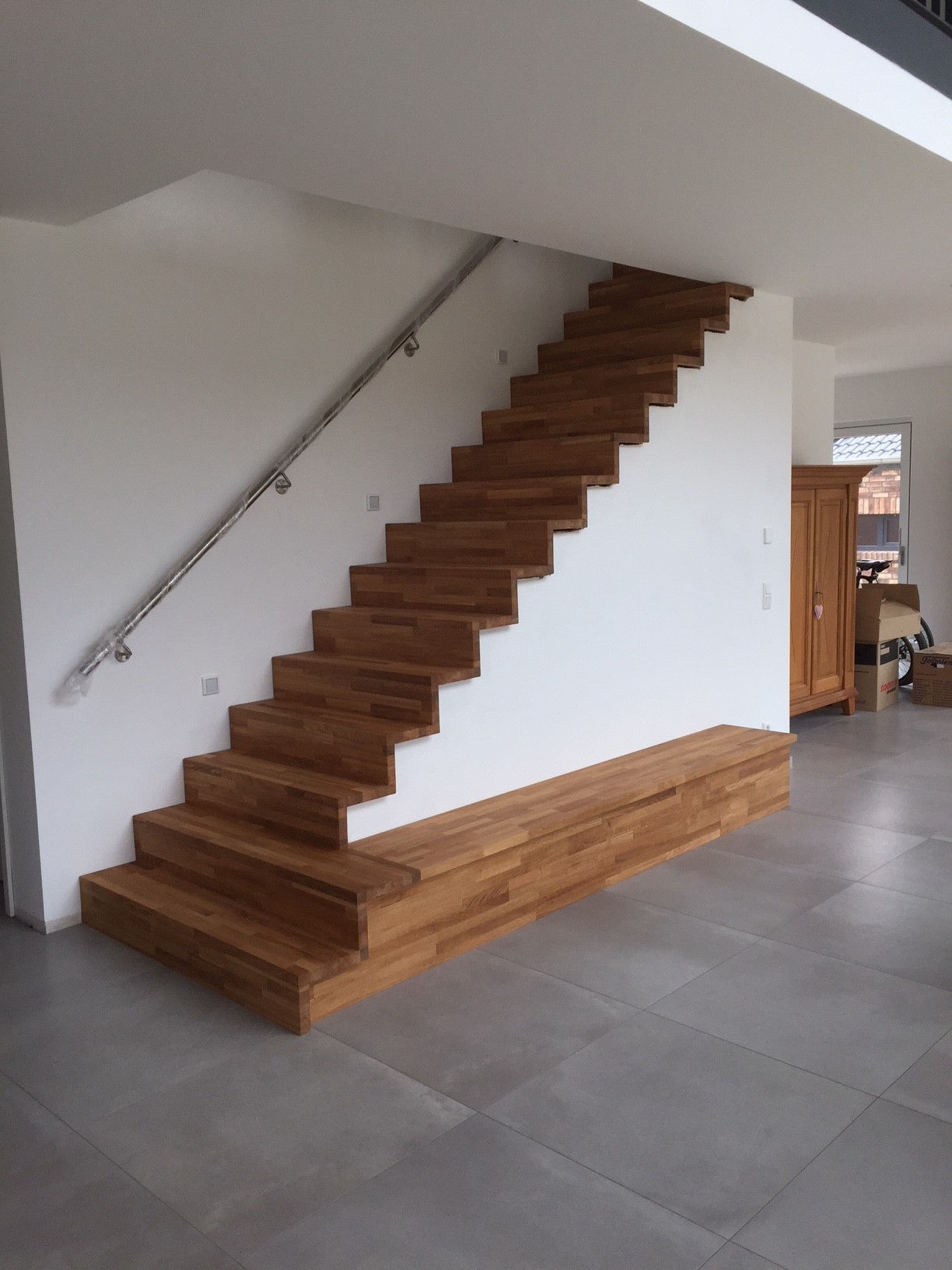

Bei uns sieht das (damals noch in Bau, noch ohne Glaswand) so aus:
Das sieht freilich komisch aus, wenn die Betontreppe freitragend ist, da Holz oben und Beton unten dann sichtbar nicht symmetrisch und parallel ansteigen.
