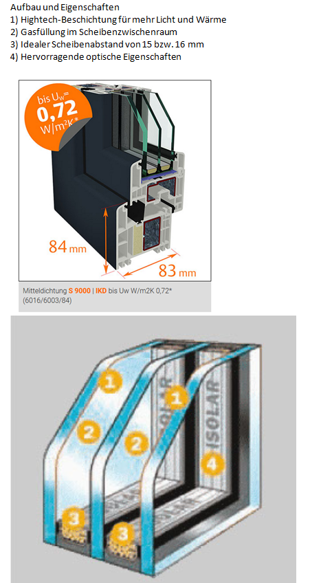

Angaben Hersteller:
Kunststofffenster:
Mitteldichtung S 9000 | IKD bis Uw W/m2K 0,72* (6016/6003/84)
Farbgestaltung mit Acrylcolor (Grundkörper und Farbe untrennbar verschmolzen) innen weiß und außen RAL 7016 (anthrazit)
In die dreifach-verglasten Fenster wird ein Wärmedämmglas mit „SWISSPACER“ verbaut. Ug ab 0,5 W/m2K je nach Profilstärke, g-Wert 53%.
Aufbau und Eigenschaften
1) Hightech-Beschichtung für mehr Licht und Wärme
2) Gasfüllung im Scheibenzwischenraum
3) Idealer Scheibenabstand von 15 bzw. 16 mm
4) Hervorragende optische Eigenschaften
Im Anhang das Fenster im Aufbau.
Habt ihr zum einen weitere Lösungsansätze? Insbesondere würde mich natürlich interessieren, wie es den Betroffenen ergangen ist und der aktuelle Stand ist? Welche Chancen ergeben sich durch einen Anwalt/Sachverständigen. Mir ist soweit klar, dass ein Fenster auch Geräusche machen darf und nicht gleich ein Mangel ist. Ein ständiges und lautes Knacken bei Sonneneinstrahlung sehe ich aber nicht als tolerierbar an.
Vielen Dank für Infos/Hilfen und Feedback!
Querschnitt eines Mehrkammerfensters mit 84 mm × 83 mm Abmessungen und Uw-Wert 0,72 W/m²K

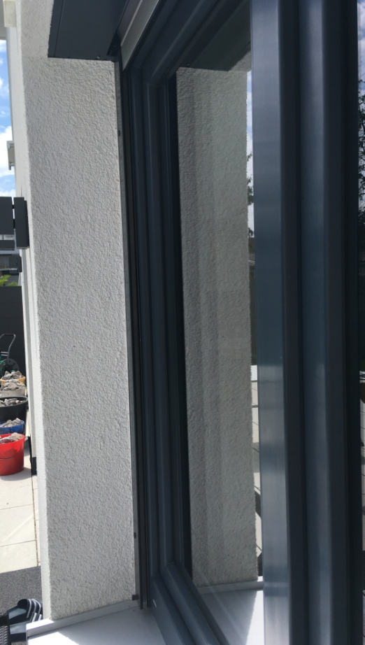

Warum ist da fast kein Abstand zwischen Rollladen und Fensterrahmen ist das normal?
Und dunkle Fenster leider wird dir da keiner helfen können, alle werden sagen es ist normal. Trotzdem probiere die Bewegung mit Silikon bzw Fett zu erleichtern.
Z
zimmer2110
mittlerweile konnte die Ursache wohl gefunden werden. Sobald die Sonne auf die Rollladenschienen prallt fängt der das "Fenster"/"Rahmen" an zu knacken.Rollladenschiene ist aus Aluminium und auf den Kunststoffrahmen aufgeschraubt.
Profisorisch wurde eine weiße Metallblende über die anthrazit-farbene Rollladenschiene, dadurch hat sich das knacken reduziert. Mit weißer Blende 1-2x pro 30 Minuten ohne blende 20-30x pro 30 Minuten.
Bei 5 Fenstern knackt es aber natürlich dann immer noch häufig.
