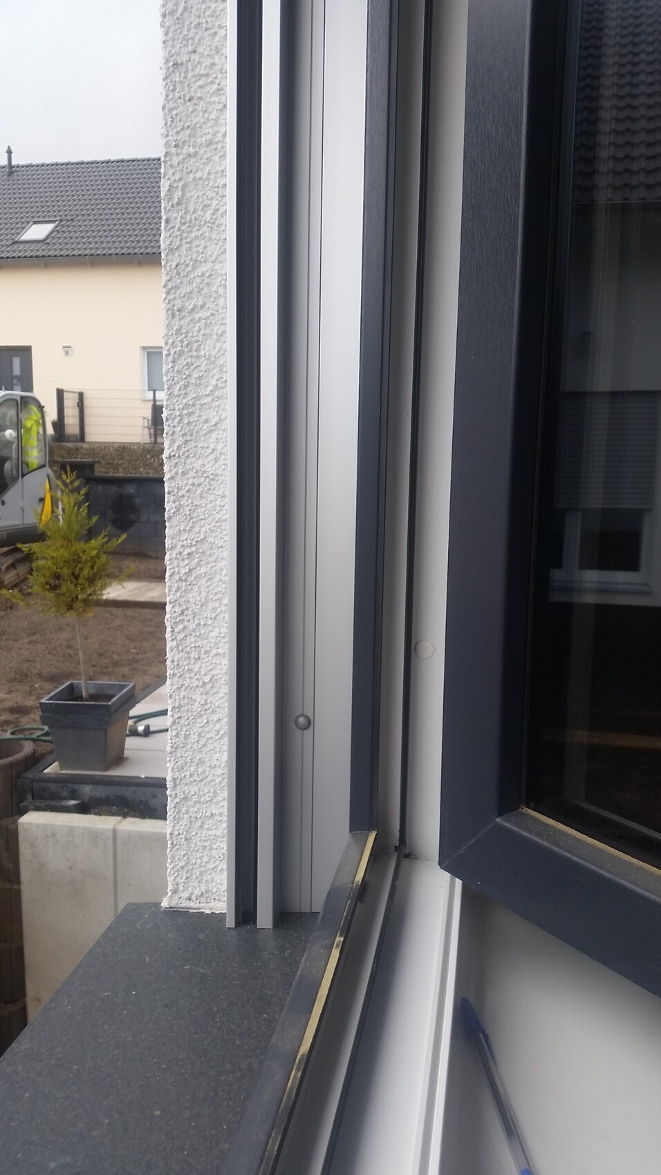

das ist eben das gängige System. Wurde scheinbar auch schon "1000000x" verbaut und hat nie Probleme gemacht. könntest du ein Bild hochladen, ich kann mir das gar nicht vorstellen wie das bei euch ist. danke

vielen Dank für das Bild. Habe ich so auch noch nicht gesehen. Da ist die Befestigung dann an der Wand statt dem Rahmen. Macht scheinbar mehr Sinn
Alex85
Du sagst, die Schiene ist an den Rahmen geschraubt.
Hilft es vielleicht, die Verschraubung ganz leicht zu lösen und dem Konstrukt damit die Spannung zu nehmen?

@Alex85: ja die verschraubung wurde bereits gelockert als die weißen blenden aufgeschraubt wurden. bringt nicht wirklich was.
