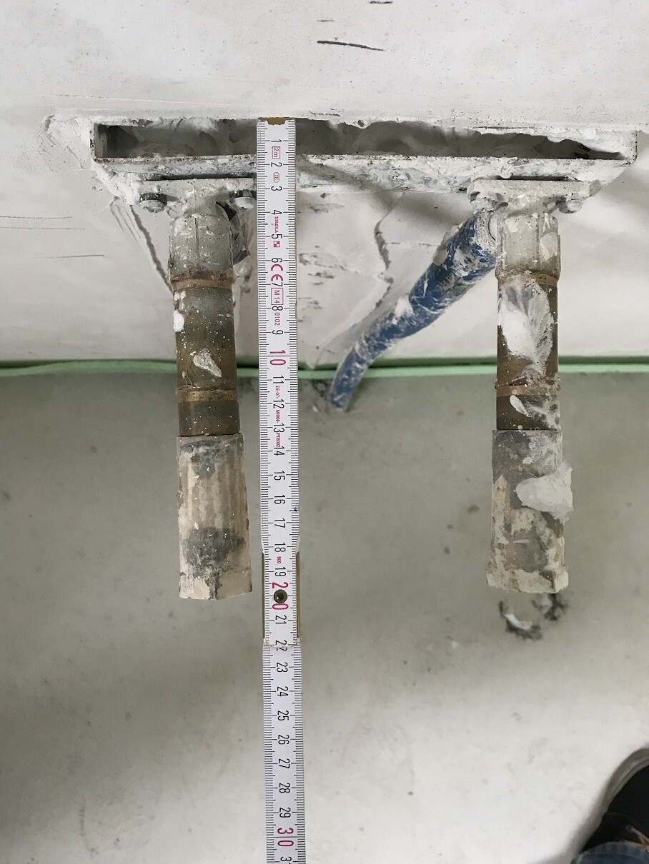

ich muss die Ablage für meine Badewanne selbst gestalten, das habe ich mit Porenbetonsteinen vor.
Nun frage ich mich, wie breit meine Steine sein müssen bei den Wasseranschlüssen.
Ich habe mal ein Foto angehangen - mit Maßstab.
Zunächstdachte ich, der komplette Anschluss müsse in den Steinen verschwinden (also 20,4cm), aber bei meinem Nachbarn habe ich gesehen, dass das weiße Stück (sprich noch 7cm) herausragt.
Was ist richtig? Kommt es hier auf "mm" oder "cm" an, also muss ich die Steine extra noch zurecht schneiden oder kann ich dann fertige Maße nehmen (es gibt ja 11,5cm oder 15cm breite Steine)?

Das weisse sind Baustopfen. Die werden bei Montage der Wannenfüllarmatur entfernt.
Deine Abmauerung kann so bis 19cm ausgeführt werden.
