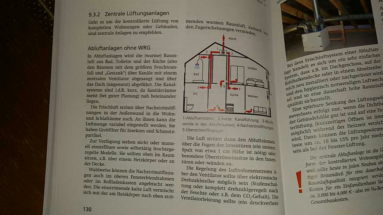

Hat jemand Erfahrung mit zentrale Abluftanlage ohne Wärmerückgewinnung in Neubau, kfw70 mit Fußbodenheizung ohne Heizkörper. (Ist wichtig, da man Wand bzw. Fensterdurchlässe nich über der Heizkörper platzieren kann um die Kalte Luft sofort mit warme Luft gemischt werden)
Ist es zu empfehlen? Wenn ja, worauf man achten muss? Merk man Luftströmung in kalte Jahreszeiten die von Wand bzw. Fensterdurchlässe reinkommt?
Ich mache ein Foto von die Seite die ich darüber gelesen habe. Hier wurde diese System etwas genauer erklärt.
Danke im voraus
Schematische Zeichnung einer Gebäude-Lüftungsanlage mit Kanälen und Ventilatoren im Haus.

Das ist die einfachste und nur als Kostengründen zu bevorzugende Art einer Lüftungsanlage. Jeder muss ja keine Mercedes fahren.
Vorteile von einer Kontrollierte-Wohnraumlüftung Anlage ist bekannt. Mir es geht konkret um die Erfahrungen mit solchen Anlagen die angeblich besser als Fensterlüftung sind.

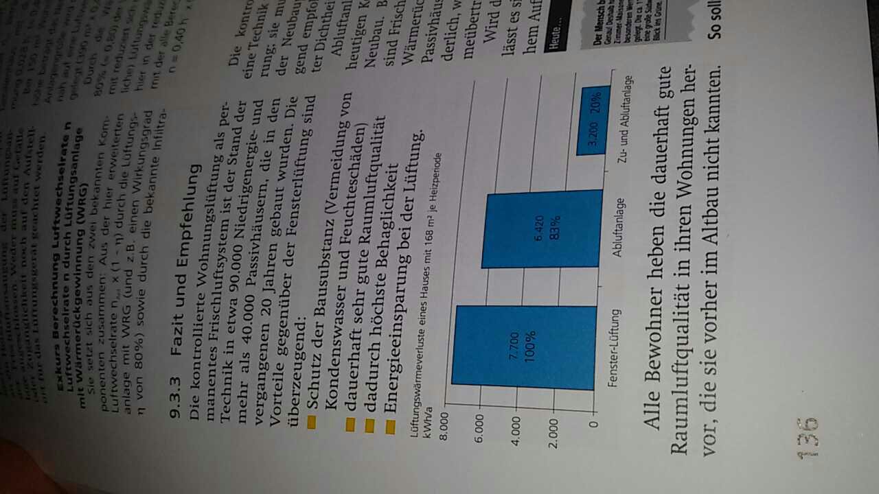

Das hat mit Mercedes usw. NiX zu tun aber wozu Energieeinsparverordnung bauen wenn dir über ein Loch kalte Luft ins Haus holst und die warme rauspustest.
Wie gesagt, als Kostengründen.
Diese Diagramm zeigt die Unterschiede in Lüftungswärmeverlust zwischen drei Systeme. (Ratgeber energiesparendes Bauen und Sanieren)
Zeitungsseite mit Balkendiagramm: Fensterlüftung vs Abluftanlage, drei blaue Balken.
