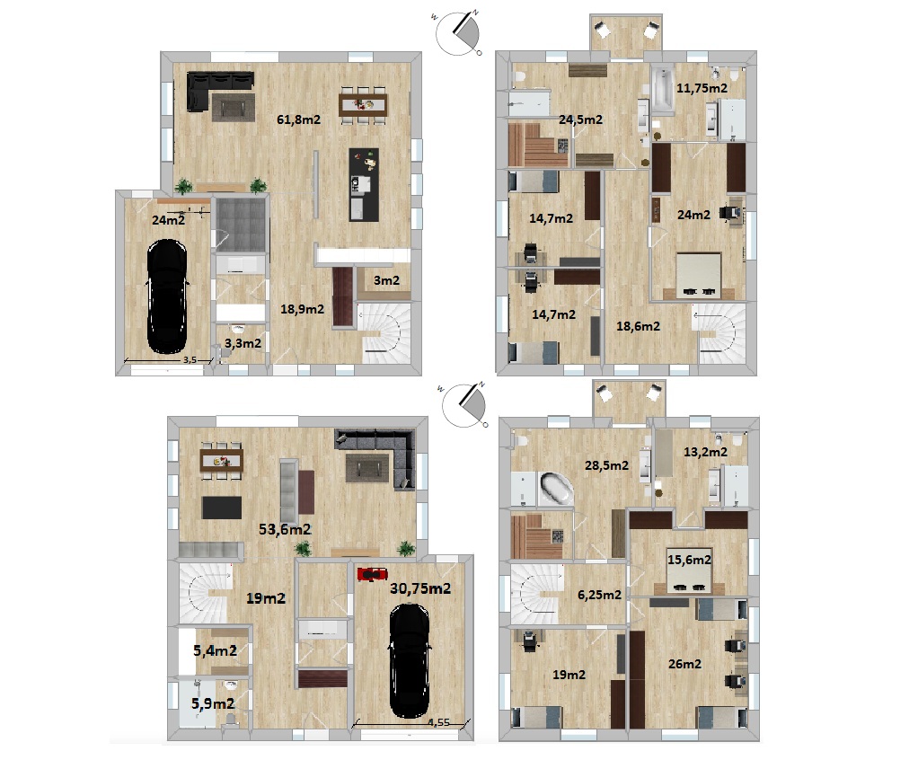

Hallo!
Wenn ihr als 4-köpfige Familie in eines dieser beiden Häuser einziehen müsstet, für welches würdet ihr euch entscheiden? Wenn ihr dies auch kurz begründen könntet, wäre ich euch sehr dankbar.
Ich erspare euch die Lesezeit und verzichte deshalb darauf, den langen Fragenkatalog auszufüllen.
Die Grundflächenzahl ist in beiden Fällen die gleiche (160 m2). Das Dach ist ein Zeltdach mit 22° Neigung. Die Küche oben hat eine 3 m lange Kochinsel. Die Küche unten hat stattdessen 2 Küchenzeilen. Im Wohnzimmer unten gäbe es die Möglichkeit ein Aquarium aufzustellen oder ein großes regal anzubringen.
Danke an jeden, der eine Stimme abgibt! =)

Sorry ... aber, was soll das bitte?
@Fritzlein .. bitte an https://www.hausbau-forum.de/threads/grundrissplanung-unbedingt-vor-beitrag-erstellung-lesen.11714/
denken.
Denn, deine 2 Sätze zur Einführung des Grundrisses sind mehr als karg. Wir wissen nichts über die Gründe z. B. für die Garage .. Lageplan und so viele Dinge, die im verlinkten Beitrag gefragt werden.
Wer Input will, sollte auch Input geben.
Und, wenn du schon solche Umfragen machst, dann solltest du auch die Option "keine der Varianten" ermöglichen ;)

Kann ja nicht jeder in einer Villa leben. ;) Hab mit so einem Kommentar gerechnet. Einfallsreich ist das nicht. Daran arbeite bitte noch. <3 Wenn die Entwürfe so schlimm sind, dann schieß los. Deswegen bin ich ja hier. Mir fehlt die Erfahrung. Gebe ich offen und ehrlich zu. Ich bin noch am überlegen, ob ein Keller hin soll, deswegen will ich euch nicht mit zu vielen Details plagen. Will nur schauen, ob ich auf der richtigen Fährte bin.
Sorry, wenn du Hilfe willst, dann musst DU dich an die Regeln der Hilfegeber halten. Und, ich habe keine Lust Romane zu schreiben, weil man ja nicht weiß, wie die wesentlichen Fakten sind. Nicht umsonst ist dieser Fragebogen entstanden. Ohne die dort abgefragten Fakten ist alles nur eine Zusammenstellung von "ich blubber mal drauf los" ... und ist langweilig.
