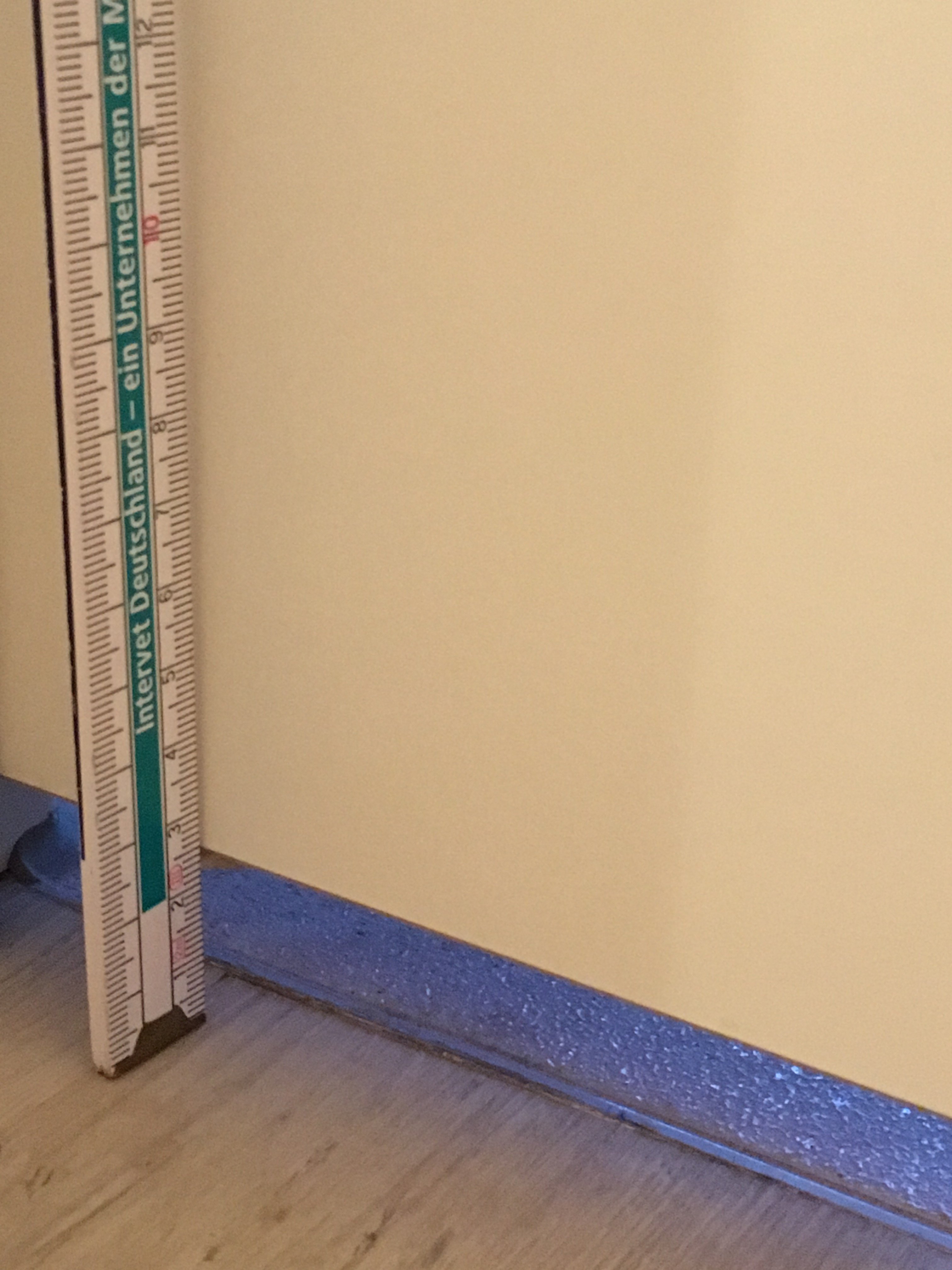

Hallo zusammen, seit einigen Tagen haben wir einen Neubau bezogen. Und ist direkt das enorme Spaltmaß zwischen Türunterkante und Bodenbelag aufgefallen. Wir haben bei der Bauabnahme darauf hingewiesen, doch als Antwort gab es immer nur, es müsse so sein wegen dem internen Belüftungssystem oder so ähnlich. Ich habe heute nachgemessen. Zwischen Türunterkante und Fliesen ist eine Lücke von 25mm! Kann das normal sein? Stimmt das Argument des Bauunternehmens? Es sieht doof aus und es zieht. Das kann doch nicht Sinn und Zweck eines Neubaus sein, der als enorm energieeffizient gilt.
Vielen Dank für Ihre Unterstützung,
Volkeracho

Ich halte Max 5mm für normal
Das was bei euch abgeliefert wurde ist definitiv nicht ok und selbst bei einer Lüftungsanlage viel zu viel

Puh da kann ich nur zustimmen...da hat wohl wer geschlafen...und jetzt will man das für notwendig verkaufen.
baumann42
ist das die Tür zum Bad/Toilette ?
wenn ja wäre das ok, damit im Bad der "Dampf" abziehen kann. Es gab mal Zeiten da waren in den Türen Lüftungs-Zuluftgitter eingebaut.
bei anderen Türen sind 1 - 1,5cm normal

Zitat
Unterer Luftspalt bei Innentüren:
Für den unteren Luftspalt zwischen UK Türblatt und OK Fertigfußboden ergibt sich lt. Erläuterungen zur DIN 18101 rechnerisch ein Nennmass von 7 mm. Unter Berücksichtigung der zulässigen Toleranzen nach DIN 18202 "Toleranzen im Hochbau" für die Istlage der Oberfläche des fertigen Fußbodens kann der untere Luftspalt zwischen minimal 1,0 mm bis maximal 11,5 mm betragen, wobei diese Extremmaße in der Praxis nicht zu akzeptieren sind.
