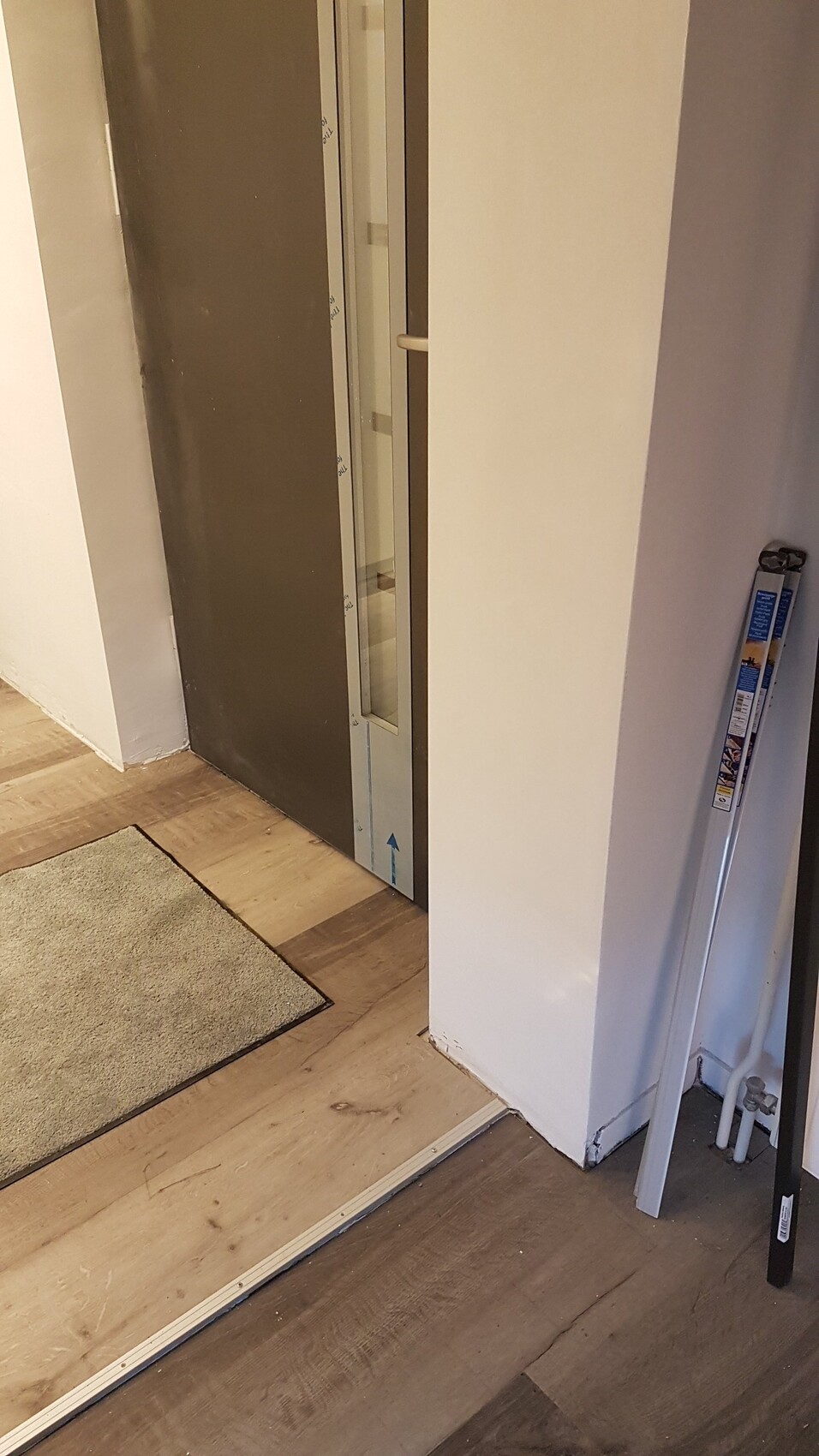

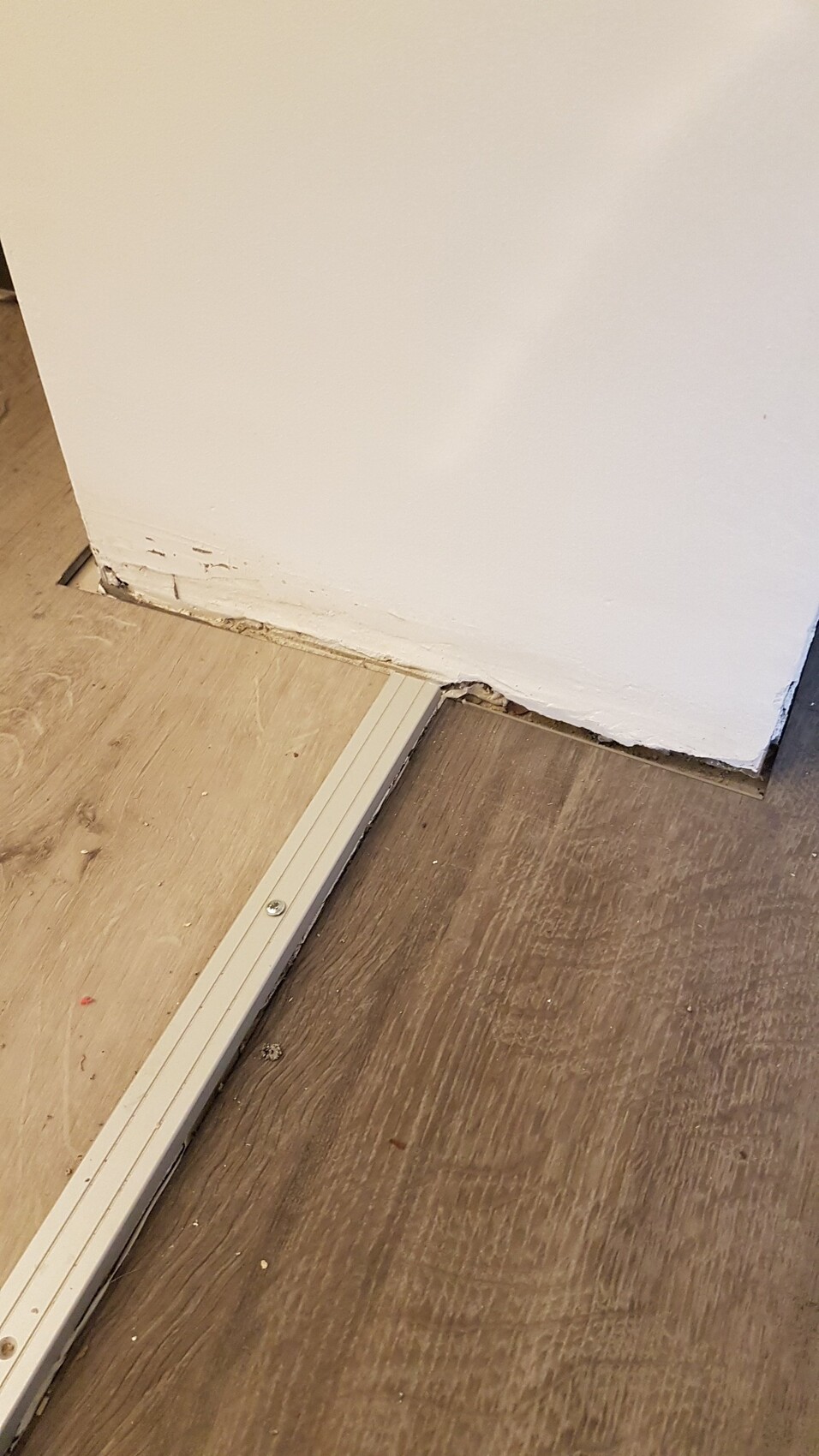

Guten Tag!
Ich stehe vor einer kleinen Herausforderung. Am Bild erkennt man das Problem hoffentlich. Ich musste zum Niveauausgleich eine kleine Stufe einbauen. Jetzt frage ich mich, wie ich die Sockelleiste in diesem Bereich anbringen soll (und stehe dabei auf der Leitung).
Bitte um Hilfe,
vielen Dank!
Innenbereich: weiße Wand und Boden-Schiene einer Schiebetür, beschädigte Fußleiste.

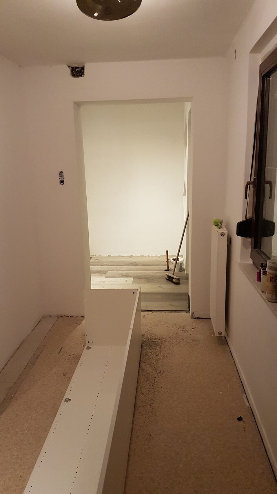

Dlehniem
...und noch eines von weiter weg...
Es ist nur ein Durchgang von einem kleinen Vorzimmer in ein anderes.
LG
Heller Renovierungsraum mit weißem Schrankaufbau auf dem Boden, Bauwerkzeuge am Fenster.
Sockelleiste in dem höheren Raum etwas schmaler gestalten, damit es oberhalb der Leiste eine einheitliche Linie ergibt.
