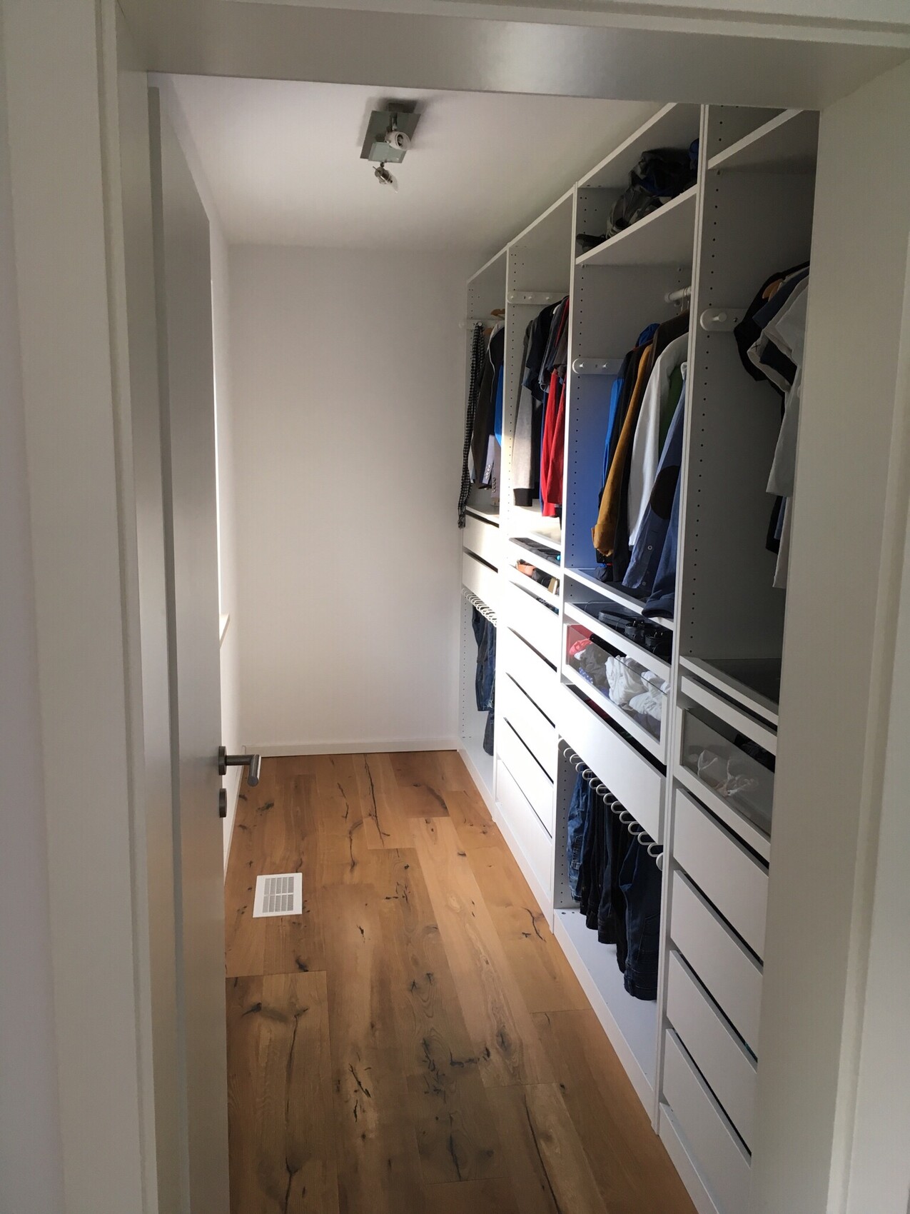

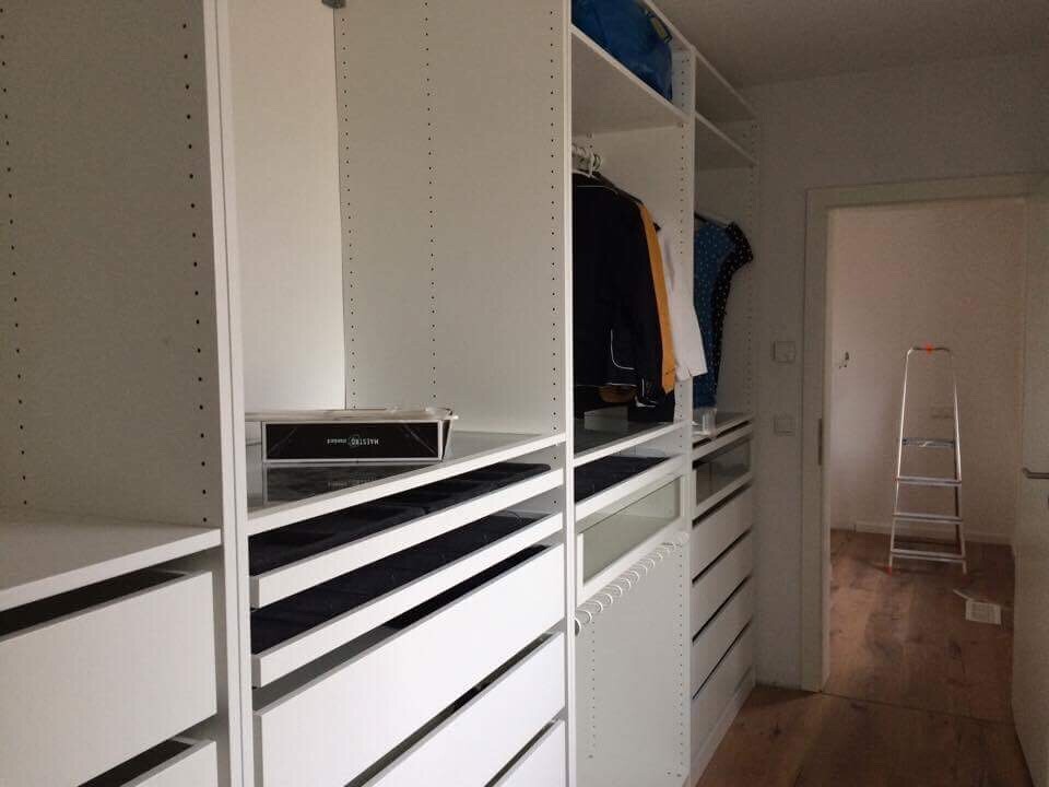

Wir haben einen "begehbaren" Kleiderschrank mit 4m Pax. Sind seit 8 Monaten im Haus, und das mit dem Staub hält sich in Grenzen.
Weißer begehbarer Kleiderschrank mit offenen Regalen, Schubladen und Kleiderstange, Leiter im Flur
Das war auch direkt nach dem Aufbau.
Ich hätte den Kleiderschrank im Schlafzimmer integriert, aber meine Frau wollte das nicht. Im Nachhinein finde ich es auch gut - weil so mehr Platz ist, und das Schlafzimmer ist einfach Schlafzimmer.
