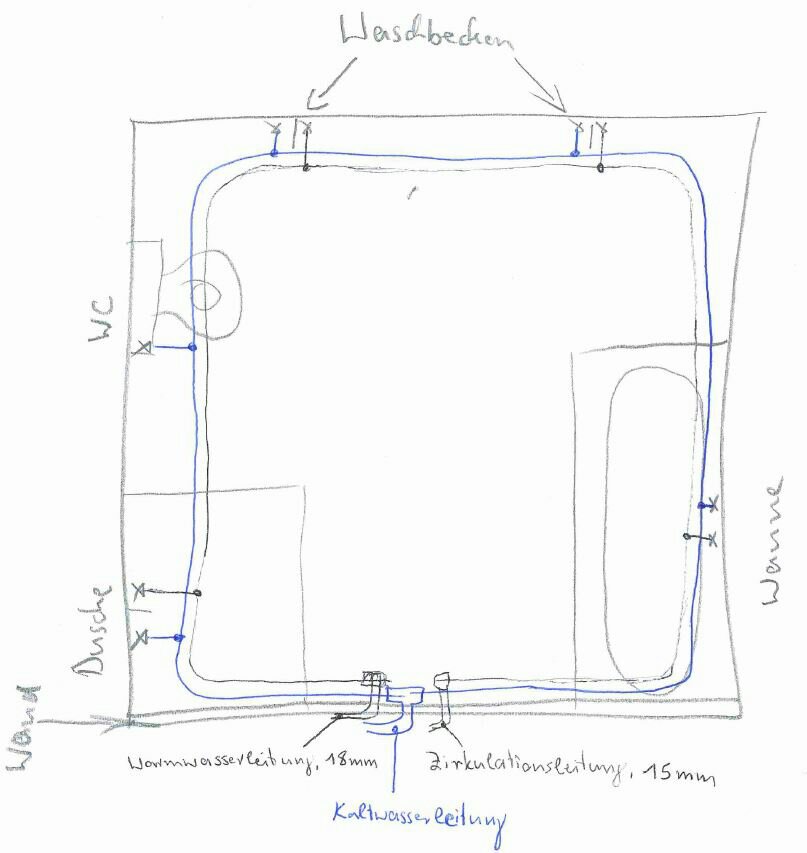

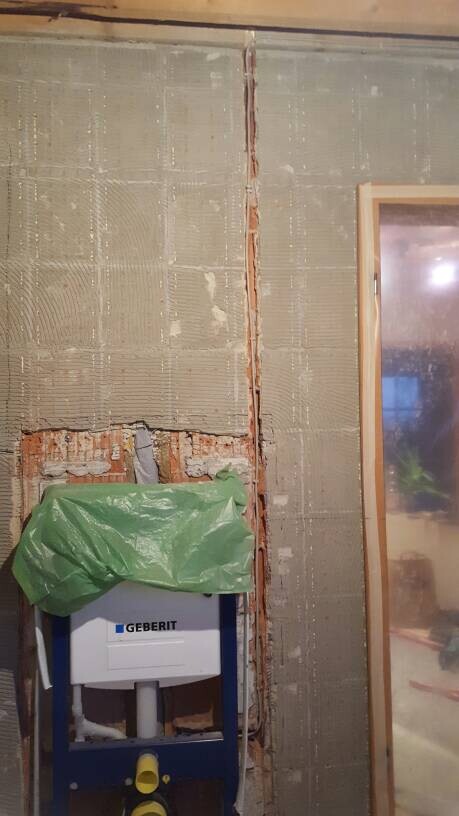

Hallo zusammen, mein Installateur möchte in meinen Bad eine Ringleitung für Kalt und Warmwasser installieren (siehe Skizze) .
Er will quasi die 18mm Warmwasser Zuleitung durchs Bad weiterführen und dann am Ende des Rings mit der 15mm Warmwasser Zirkulationsleitung verbinden.... Macht man das wirklich so?

Das System Warmwasser mit Zirkulation kann man so machen.
Für was der Installateur allerdings bei Kaltwasser ne Ringleitung machen will, erschließt sich mir nicht.
Das dient eigentlich der Durchspülung, damit es kein Hygieneproblem gibt. Die Notwendigkeit sehe ich hiernicht unbedingt, es würde auch reichen, einen oft verwendeten Sanitärgegenstand als letzten Verbraucher zu setzen.
Alles in allem kommts mir halt bisschen umständlich vor, mehr Leitung verbauen ist fast nicht mehr möglich

Besten Dank für die Info, ich habe nun die Ringleitung für das Kaltwasser von der to-do Liste des Installateur genommen.
miniflexalex

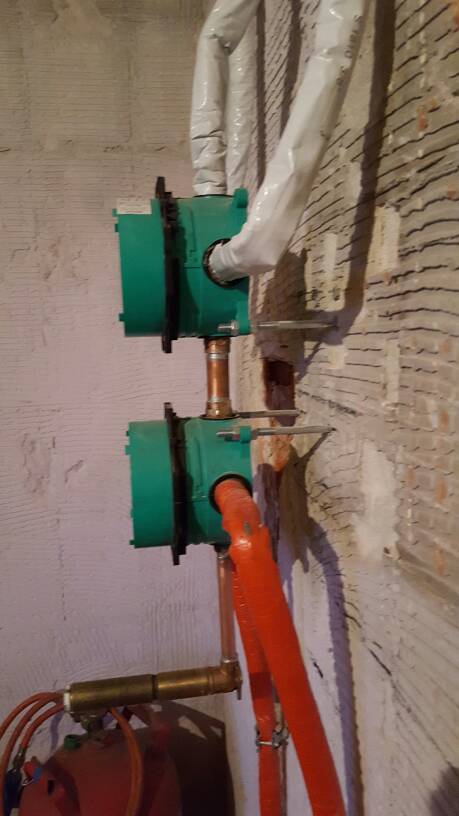

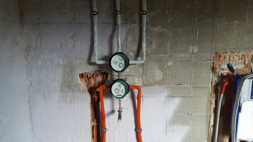

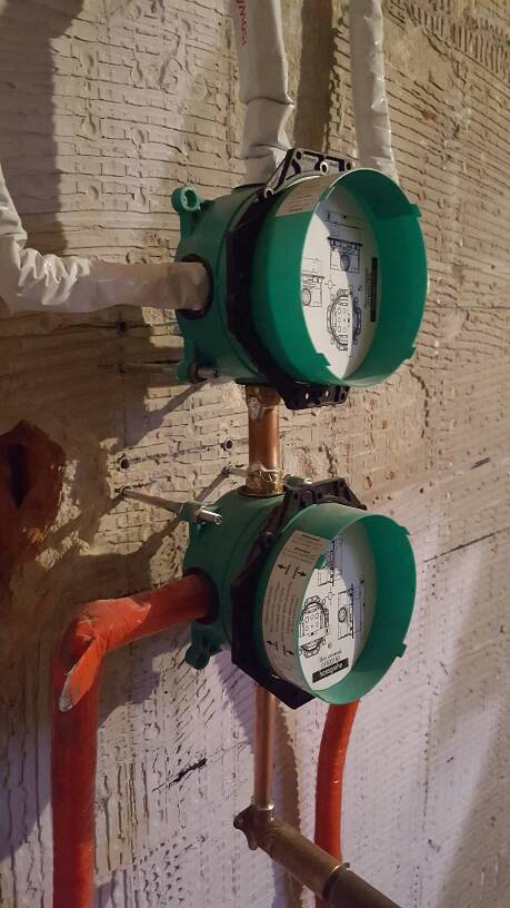

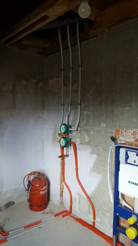

Ganz vergessen, heute wurden die ersten Updates Armaturen (Grohe ibox) gesetzt. Die Wand mir noch mit Ytong Steinen Aufgemauert, deshalb wurden die Armaturen nun einfach auf den alten Putz geschraubt. Ich hänge mal ein paar Fotos an weil mir die Ausführung nicht so toll gefällt, aber eventuell bin ich etwas zu penibel? Jede iBox ist zum Beispiel nur mit zwei Schrauben anstelle 4 Schrauben befestigt, die Rohrführung sieht für mich auch etwas lieblos aus. Isoliert man eigentlich die Warmwasser Rohre die auf den Beton oder laufen und später mit Estrich umgossen werden? Was sagt ihr zu der Ausführung? Danke im Voraus.
