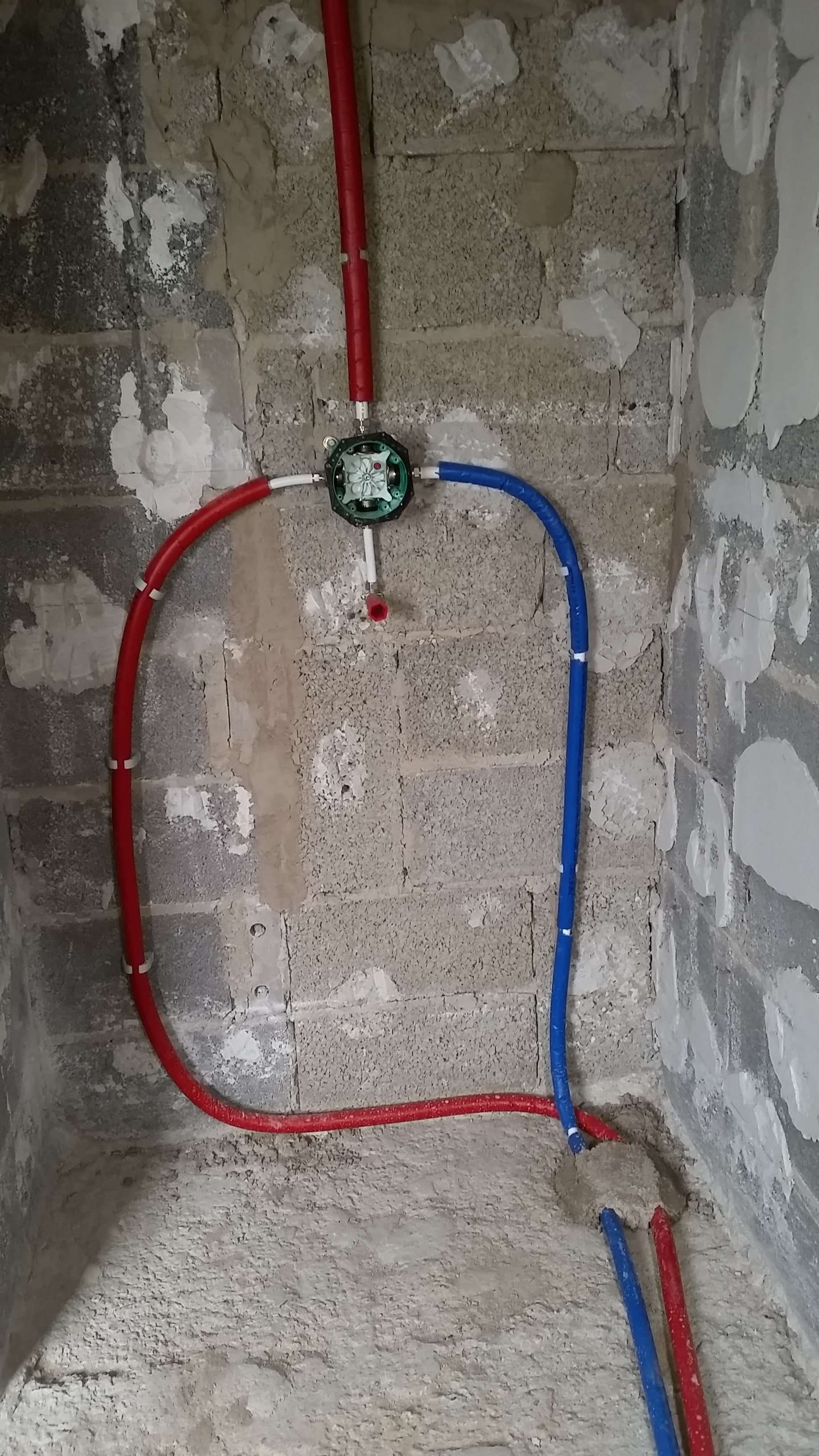

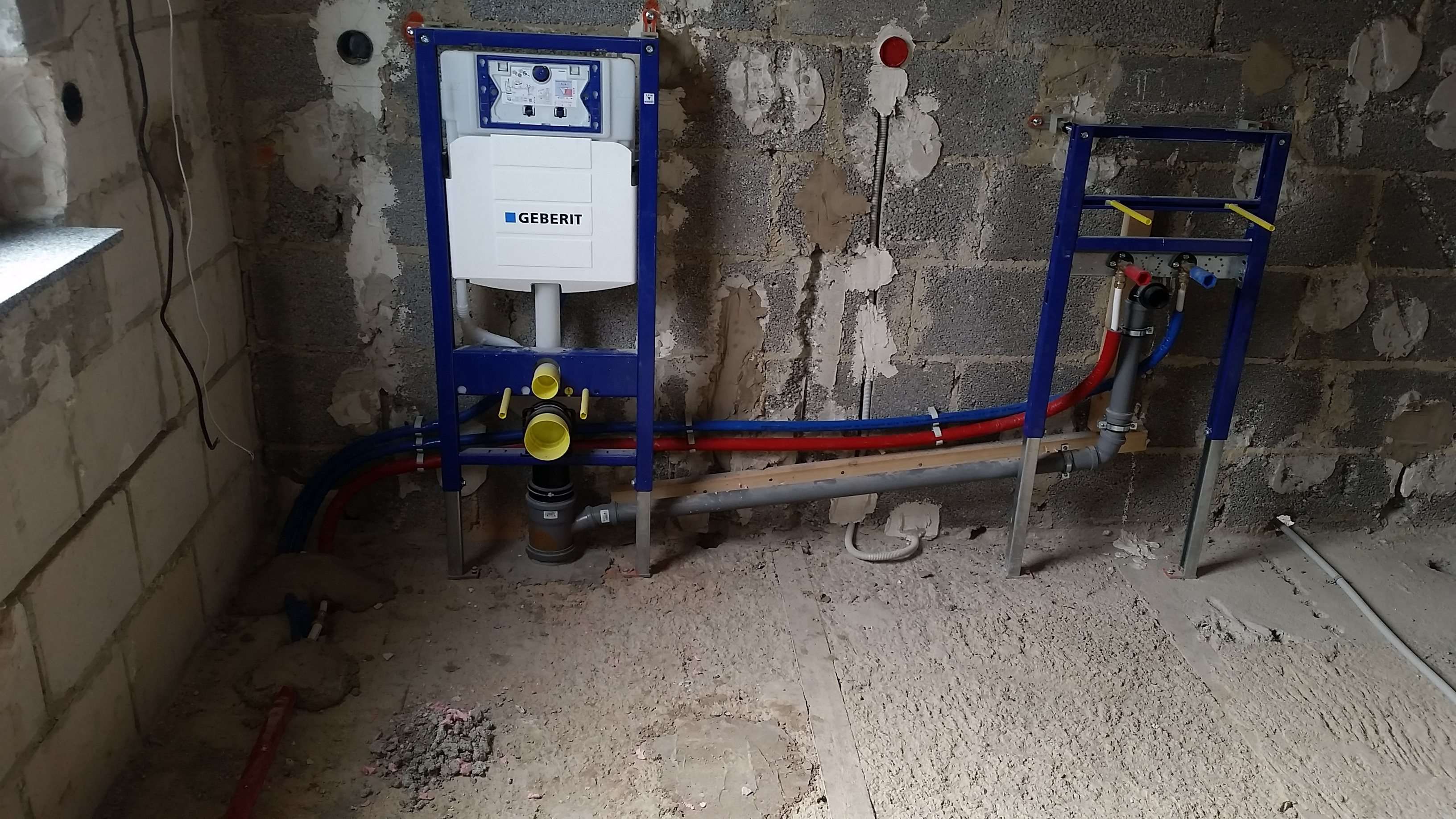

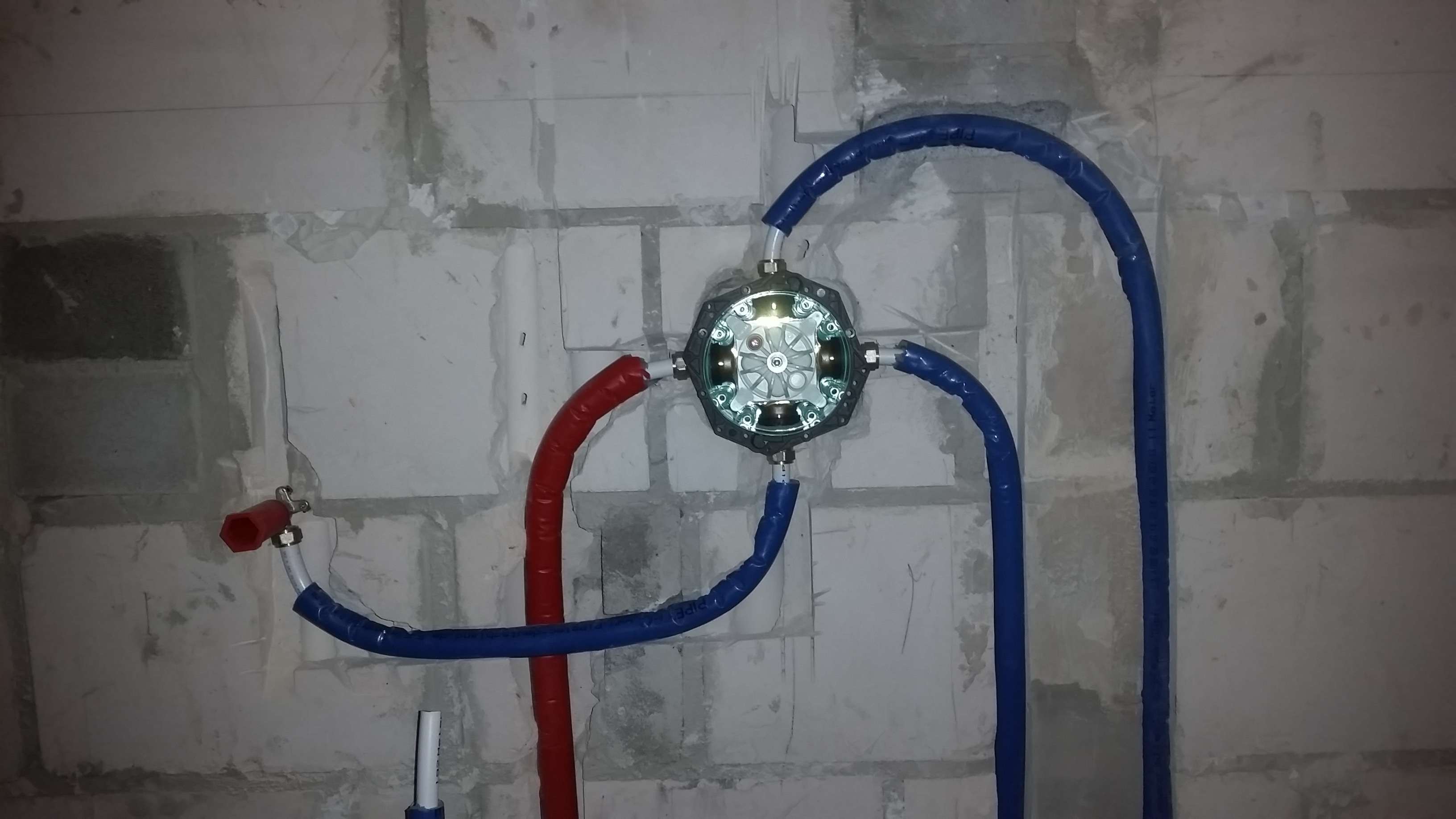

Guten Abend
Die Warmwasserringleitung ist so schon okay.
Kaltwasser kann man so machen muss man aber nicht.
Die Ibox sollte auf jeden Fall an allen 4 dafür vorgesehenen Stellen befestigt werden sonst könnte sie an der anderen stelle abknicken das diese Plastikbefestigungen nicht so stabil sind wie sie aussehen(Ist bei mir passiert).
Die Isolierung sollte auf jeden Fall an jeder Stelle des Rohres sein sonst geht da die Wärme verloren, eventuell auch Schwitzwasserbildung an dieser Stelle.
Rohrverlegung kann man so machen spricht halt nicht gerade für den Wasserinstallateur.
So sieht es bei mir aus:

Hallo und danke für die Antwort. Eigentlich ist es ja Wurst ob die Rohre schön verlegt sind, kommt ja der Putz drüber, dennoch ärgert es mich weil es eben einfach lieblos an die Wand geklatscht wurde. Bei dir siehts ja ähnlich aus.
