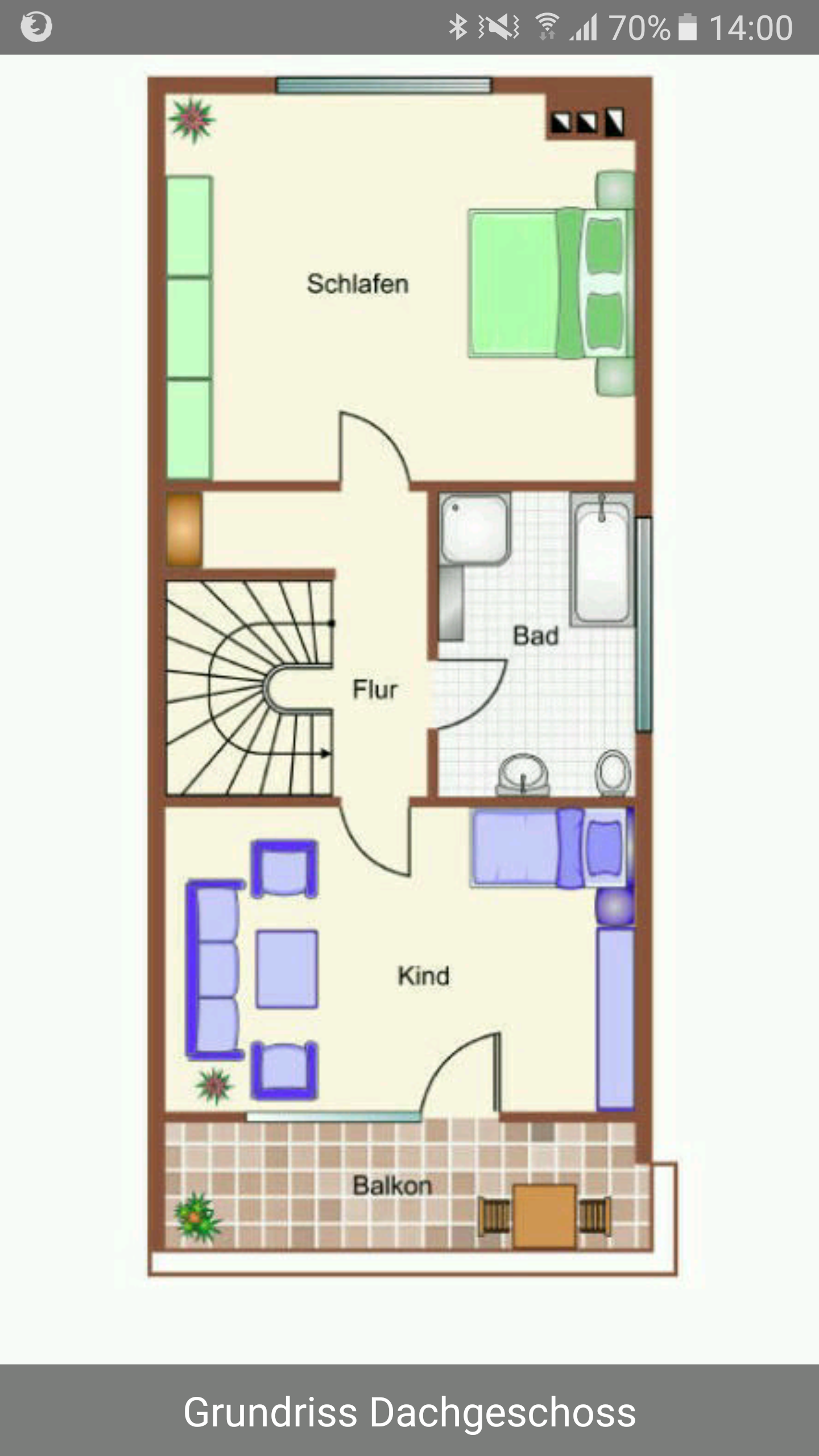

Hallo zusammen ,
wir haben vor im Obergeschoss aus zwei großen Schlafräumen (27&23m2) drei zu machen. Im größeren Raum ist mittig ein Doppelflügiges Fenster. Im kleineren Raum sind mittig drei Türgroße bodentiefe Fenster.
Wie viel Aufwand ist es einen der Räume mit den vorhandenen Fenstern zu teilen? Wie stellt man es am besten an (Trockenbauwand?). Reicht ein schmaler Steg der Fenster aus um hier eine Rigipswand anzusetzen?
Und wie löst man das Heizungsproblem, da ja nur ein Raum den Heizkörper behält?
Vielen Dank im Voraus.

habt ihr schon geklärt, ob die Wand, die ihr ja offensichtlich rausnehmen wollt, statisch relevant ist?
Also, ein der zwei Räume soll geteilt werden. Welcher Raum, entscheidet sich nach Aufwand und Fenster?
Vielleicht wäre mal eine Zeichnung vom Bestand zweckhaft?

Ich interpretiere mal wieder :) daß das "doppelflügelige Fenster" ein zusammenhängendes Fensterelement mit zwei Flügeln und Zwischenpfosten meint, die getrennt zu öffnen sind (also kein Stulpflügel), aber vermutlich einer davon nur Dreh- statt beide Dreh-Kipp; und daß zwischen den drei bodentiefen Fenstern jeweils verkleidete Balken sind ? - oder meint "ein schmaler Steg", daß es ein zusammenhängendes Element mit drei Pfosten in Fensterrahmen-Profilbreite ist ?
Die simpelste Lösung wäre wohl ein Abzweig für einen weiteren Heizkörper vom bestehenden Heizkörper zu machen (ein T-Stück einsetzen, da kann es dann zum neuen Heizkörper auch per Schlauch weiter). Regelungsmäßig kann der zweite dabei praktisch ein Slave sein, bei gleicher Raumgröße also praktischerweise auch gleich groß. Aber da hat der Heizungsbauer eine fundiertere Meinung zu als ich.

Korrekt, die Vermutungen waren alle richtig, das doppflügige Fenster als ein Element mit zwei zu öffnenden Fenstern und einem Schmalen Steg dazwischen. Dieser ist bei geschlossenen Fenstern ca 2cm breit an denen eine Wand angedockt werden könnte. Die Bodentiefe Fenster haben breitere Stege und sind ca. 8cm breit, wenn alles geschlossen ist.
Im Anhang ein Grundriss. Fotos kann ich momentan nicht machen.
MIT der Heizung das hört sich schon mal gut an.
