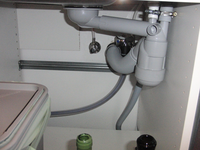

Hallo, habe o.g. Schrank, nun auch endlich die Schublade drin. Möchte darauf hinweisen, dass man ihn nicht verqwqenden kann wenn man den SIphon für die Spülmaschine im Schrank hat- ärgerlicher Fehlkauf, hat aber auch bei Ikea keiner Was gesagt ;-((( Nun musste ich die nicht so tiefe, innere Schublade weglassen und kann nicht mal das gekaufte Müllsystem komplett verwenden, weil der Siphon einfach so groß ist, dass er den halben Schrank einnimmt. Ist das normal?

Der Atlant Siphon von IKEA ist so konstruiert, dass er nicht den ganzen Raum im Schrank in Anspruch nimmt. Vielleicht wurde er ungünstig montiert oder hast du eine "Fremdspüle" mit Standard-Syphon?

Habe die Boholmen Spüle. Mich ärgert es einfach ein bisschen, dass man quasi keine Küche kaufen kann ohne dort vor Ort alles in den Computer einzugeben und dann das mit der Servicemitarbeiterin durchzugehen. Und dann passt sowas banales nicht wie Siphon zu Schrank! Ich wurde nie gefragt welchen Siphon ich möchte, es hiess nur es wäre einer dabei. Er wurde genau nach Montageanleitung montiert. Nun habe ich den "teuren" Spülschrank mit den tollen Schubladen, wovon ich die obere (innere) nicht montieren kann wegen dem Siphon und wo mein Müllsystem nur zur Hälfte reinpasst, also nur die 2 kleineren EImer auf einer Seite, weil auf der anderen wiederum Siphon im Weg ist. Grrhhh.

Es kann eigentlich nur der Atlant Siphon sein. Ist dieser ganz nach hinten gedreht eingebaut und wurde der Schlauch in der Länge entsprechend angepasst? Es kann auch sein, dass die Lage der Anschlüsse keinen platzsparenden Einbau erlaubt, aber besser als du es beschreibst, sollte es schon möglich sein.
Nayla_1068
Mach doch bitte mal ein Foto wie der Siphon verbaut ist. Dann kann dir auch genau erklärt werden was du abändern musst.

OK, hier also 2 Bilder. Es stimmt, der Siphon ist nicht hinten sondern vorne im Schrank. Sagt bloß der Einbauprofi (ein Sanitärinstallateur) hat das verkehrt gemacht? Wie der Siphon heisst weiss ich leider nicht, habe die Verpackung schon weggeworfen. Wäre super wenn ich zumindest den Müll noch da rein bekomme, für die Schublade sehe ich eh schwarz...
