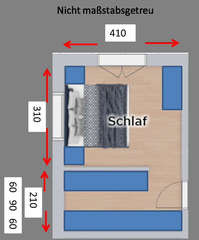

Der Platz vor einem schrank sollte so bemessen sein, dass ich die Tür aufmachen kann, einen halben Schritt nach hinten gehen kann, um das Schranksortiment im Blick zu haben. Außerdem sollte der Partner währenddessen immer noch durchkommen, während ich da stehe. Eine längliche Anordnung eines Schrankraumes würde ich persönlich vermeiden. Eher die Schränke als ein L anordnen, dann bleibt mehr Fläche mittig zum Ausziehen. Letzteres Wort (Ausziehen) macht wohl bewusst, dass es bei einer Ankleide nicht um ein Lagerraum für Klamotten geht, sondern ein Raum, indem man sich die Bekleidung für den Tag aussucht und dort auch anzieht. Mag sein, dass Twiggy sich in solchen schmalen Gängen entkleiden kann - beim BH und der Seidenstrumpfhose gibt es auch bei Ihr Probleme. Bedenke Ellenbogen oder Knie, die sich vom Körper wegbewegen.
Hausbauer schrieb:
Hier noch mal eine Nachfrage @ypg, welche Breite für die Ankleide würdest du denn empfehlen, wenn man zwei 60cm Schränke gegenüber
So, dass Du Dich in diesem Raum auf einem Stuhl an- und ausziehen kannst. Auch die Socken. Alles andere, was hier meist geplant wird, macht kaum Sinn.
11ant29.09.19 22:36
Bei Küchen rechnet man 120 cm zwischen den Zeilen, die zu einem großen Teil aus nur arbeitshohen Elementen bestehen. Bei einer Ankleide sind die einzelnen Türbreiten vergleichbar, jedoch der Hochschrankanteil deutlich höher. Unter 150 cm Gangbreite ginge ich da nicht - allerdings gehe ich bei einer Ankleide von einem Raum aus, in dem die aus dem Schrank geholten Klamotten auch gleich angezogen werden - bei einer reinen Entnahme und dem Arbeitsgang "Anziehen" an anderer Stelle ist weniger Platz möglich, aber selbst dann sind weniger als 100 cm wohl ungemütlich, es sei denn, man will vor der geöffneten Schranktür buchstäblich mit dem Allerwertesten an der Wand stehen. Bevor es in "sozialen Wohnungsbau" ausartet, würde ich den Schrank oldfashioned ins Schlafzimmer stellen, anstatt eine "Ankleide" als Lachnummer in den Grundriss zu schreiben.

danke vielmals für die schnelle Rückmeldung! Konkret ging es um die Schlafzimmeranordnung im Bild, bei der die Ankleide vorher nur 170cm breit war, jetzt aber z.B. auf 210 cm wachsen könnte. Sind die 210 ein Fortschritt oder ist das deiner Meinung nach immer noch viel zu klein für zwei gegenüber stehende 60er Schränke?
Welche andere Anordnung wäre bei den Raummaßen für die Ankleide von Vorteil?
Durch was denn: Erbschaft, Zinsen, Erderwärmung, Weihnachtsgeld ? - zwanzig Prozent mehr auf alles was einen Stecker hat oder außer Tiernahrung - bei "zu wenig" kann man sich für "vorher noch weniger" kein Eis kaufen.

Ich plane gerade noch mal ein wenig um, und da hat es sich angeboten, ein paar cm mehr der Ankleide zu spendieren. Wenn 220 statt 210 den großen Unterschied machen, wäre das auch realisierbar. Wenn 280 das Mindestmaß sind, wird es eher schwierig und ich muss noch mal generell das Konzept ändern. "Anziehen" soll nicht zwischen den Schränken stattfinden, eher "Einsortieren" und "Rausholen".
29.09.19 22:53
Bedenke, dass Schränke nicht direkt an Wänden stehen.
Ich halte a) auch 210 für viel zu eng, um einen Nutzen dieser Fläche zu haben. Es ist negativer als ein konventioneller Schrank im Schlafzimmer.
B) halte ich 310 für Bett mit Zugang für zu eng.
Setz Dich doch mal selbst auf einen Stuhl/Bettkante und beuge Dich vor: wie viel Platz verbrauchst Du, ohne Deinen Kopf zu stoßen?
Es mag in Eurer Mietwohnung zur Zeit funktionieren, aber es kommt die Zeit, in der ihr nicht mehr ohne weiteres ins Bett hüpft, sondern den Platz daneben braucht.
