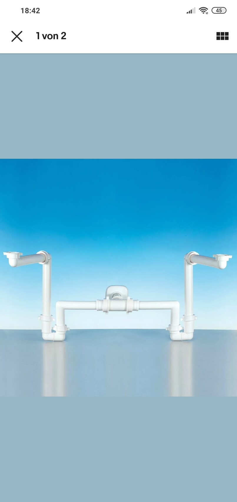

Also der Zulauf sollte mit T-Stück und flexiblen Schläuchen absolut kein Problem sein.
Brauchst du auch zwei Abläufe?
Hier müsste man erstmal schauen, wie der unterschrank aussieht und wo Platz für die Rohre ist, da sonst die Schubladen im Weg sind.
Oder du fragst einfach deinen Installateur und er soll das auf Stundenlohnbasis fertig machen.

Nochmal zur Erklärung: Wir haben einen Zu- und Ablauf in der geschlossenen Wand montiert.
Aus dem Zulauf muss ich jetzt zwei Leitungen zu zwei Wasserhähnen bekommen. Hier habe ich bis jetzt auch keine Probleme gesehen. In der Küche haben wir es bereits so gelöst, weil wir einen Side-by-Side Kühlschrank mit Festwasseranschluss da stehen haben.
Ich bin jetzt noch auf der Suche nach einer Lösung für den Ablauf.
Ich habe genau sowas gesucht, wie von @tomtom79 beschrieben.
Bei uns im Baumarkt habe ich sowas nicht gefunden.
Dann muss ich wohl mal zu den großen Märkten.
Das sehe ich auf uns auch schon zukommen.
